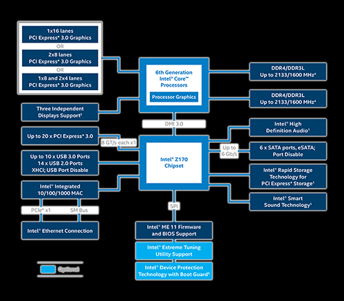

1.) PCIe Lanes des H170 Chipsatzes:
laut http://ark.intel.com/de/products/90595/Intel-GL82H170-PCH stehen 16 Lanes zur Verfügung.
Ich benötige ja für SSD1 den M2 Slot mit PCIe x4, die 2. SSD über den PCIe x4 Adapter und für die Wlan-Karte einen PCIe
x1 Slot = 9 Lanes? Es werden also alle Teile mit voller Geschwindigkeit laufen? Oder werden PCIe Lanes teilweise auch für
andere Komponenten abgezweigt?

Zu 1.) Die grafikkarte wird dann mit weniger als 16 Lanes befeuert...
Specifications Z170 H170 H110
Chipset PCI-E Lanes (Gen)* 20(3.0) 16(3.0) 6(2.0)
Es würde sich also lohnen einen z170 chipsatz zu kaufen, dann sind genug lanes für gpu und m.2 vorhanden.
Zu 2.)
Kommt im normalen Betrieb nie vor, nur bei benchmarks...
Um 4k zu befeuern brauchst Du eine 1080GTX. Das schafft die 970 nicht...
Wie immer falsch. Der PCH alleine hat 8/16/20 etc Lanes, je nach Chipsatz. Die Grafikkarte hingegen ist immer rein an den PCIe Lanes die von der CPU direkt kommen angeschlossen und haben mit dem Chipsatz überhaupt nichts zu tun. Die PCIe Lanes des PCH sind dann wiederum via DMI, DMI 3.0 bei Skylake, an die CPU angeschlossen. D.h. alles was am Chipsatz hängt muss durch den DMI der ein Nadelöhr sein kann/ist. Dies ist ein weiterer Grund warum bei Skylake ich nicht mehrere NVMe SSDs nutzen wollte. Bei LGA2011-3 siehts wieder anders aus: da hat man 28/40 Lanes direkt an der CPU die man für GPU und NVMe SSDs gleichzeitig nutzen kann.
Natürlich kommt es auch ausserhalb von Benchmarks vor daß die NVMe SSD zu heiß wird: eben genau dann wenn man, ähnlich wie in Benchmarks, die SSDs wirklich viel nutzt.
Stimmt , ich korrieiere mich, die Grafikkarte wird immer mit 16 Lanes befeuert, die Angabe von 16 pci-lanes bezieht sich auf die ZUSÄTLICHEN zu den ohnehin schon 16 der gpu... Also hat man insgesammt 32 Lanes und immer 16 bei der GPU.
@HominiLupus , dein Umgangston mit "wie immer Falsch" gefällt mir nicht und habe ich gemeldet!
Das darfst du gerne tun. Mir gefältt dein Unwissen welches du so offensiv verteidigst auch nicht. Ich werde auch weiterhin "wie immer falsch" schreiben sofern du wie bis in die jüngste Vergangenheit konsistent grottenfalsch liegst.
Ich schlage also vor: entweder mehr technische Bildung oder weniger Beiträge mit Unsinn schreiben. Ich hoffe auf die technische Bildung. Viel Glück!

Danke für den Hinweis zum DMI 3.0
Wie Du schreibst hätte der LGA2011-3 mehr Lanes am Prozessor, aber leider ist das nicht OSX kompatibel.
Auch beim Z-Chipsatz sind es nur 16 Lanes am Prozessor, also kann ich beim H170 bleiben.
Was ich nicht richtig überlegt hatte, ist, daß ja nicht beide SSD´s gleichzeitig laufen, sondern entweder WIN 10 oder OSX gestartet ist, sodaß ein Engpass über DMI wohl nicht gegeben ist.

Wichtig war mir ob das mit den Lanes geht. Ich dachte erst bei einem PCIe x4 Steckplatz braucht man 8 Lanes, Hin-und Rückkanal, aber das findet auf einer Lane statt, sodaß es wirklich nur 4 Lanes sind.
Ich brauche ja für alle Karten insg. 9 Lanes, der PCH hat 16. Also passt das.
