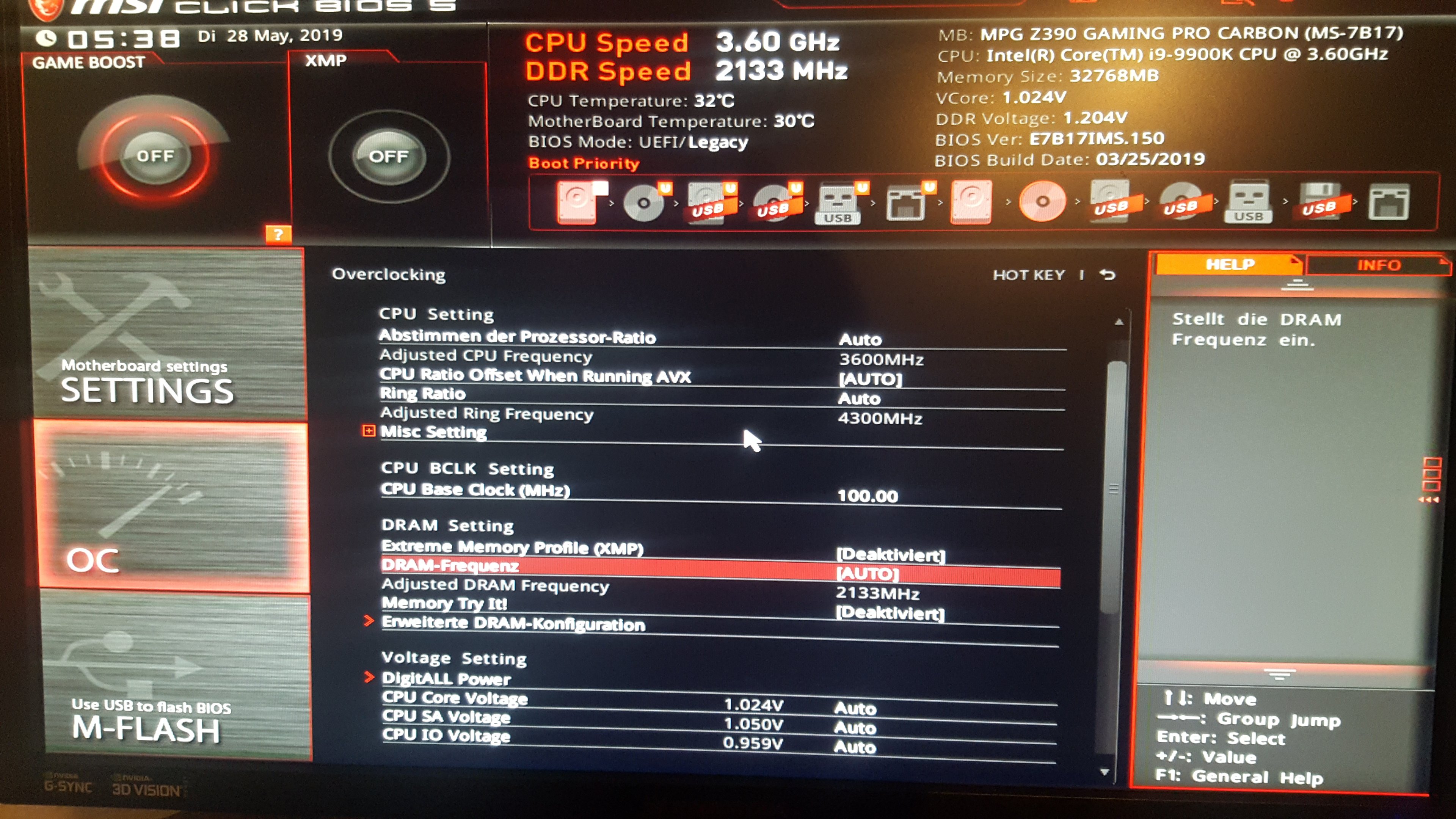

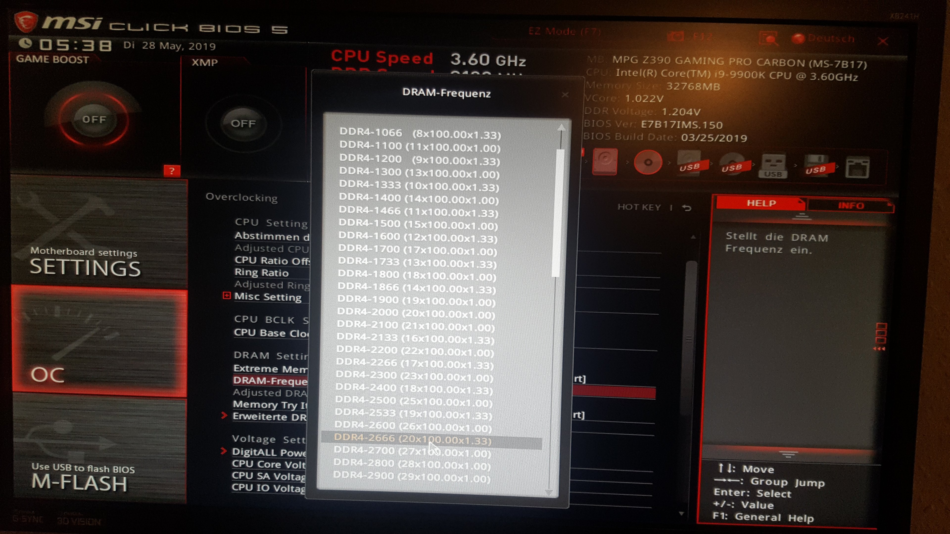

Ich kann den Ram wie in anhängendem Screenshot auch auf 2666 stellen und flüssig spielen.

4. Ist der Ram richtig eingestellt sprich schneller wenn ich wie im zweiten Screenshot im Bios einfach DDR-2666 benutzte, sprich wenn ich ihn so schnell wie möglich ohne OC einstellen möchte?
Oder muss man da noch irgendwas anderes manuell einstellen?

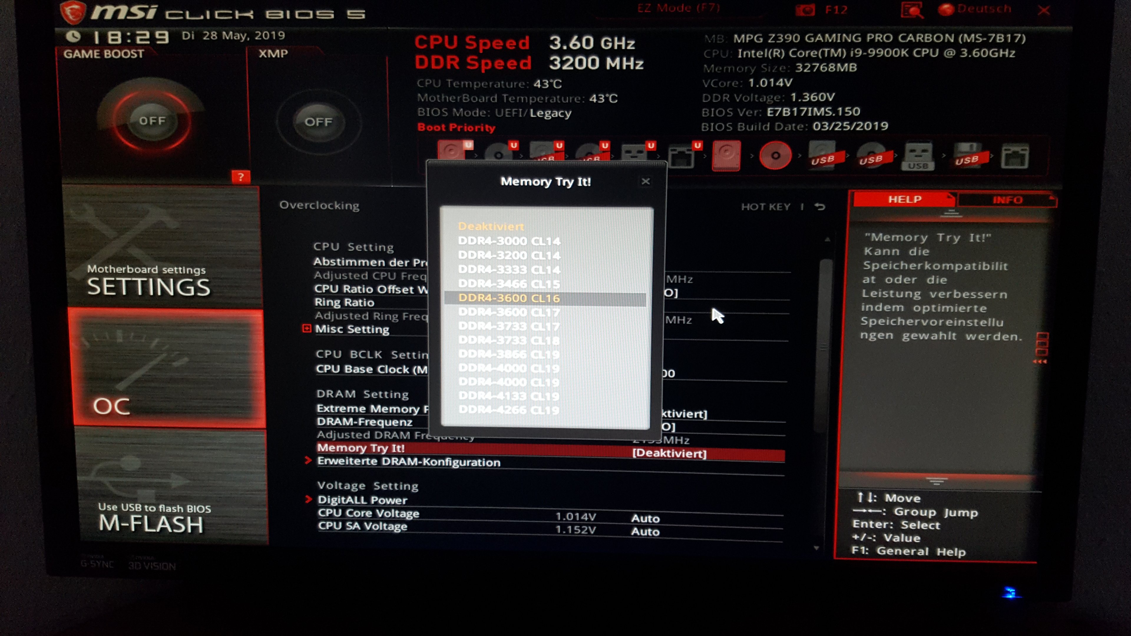

Bei Memory Try It müsste ja ein Teiler für 2666 vorhanden sein. Aber bei Intel müsste ja die 2933 bzw. 3200 ja auch ohne Probleme funktionieren.
Memory Try IT beginnt bei meinem Mainboard bei CL14 3000, dann gibts CL14 3200 etc
Was ist da jetzt der Unterschied zu XMP ?
Spielt es eine Rolle das ich CL16 Ram habe, bei Memory Try IT gibt es nur CL 14?
cm87 schrieb:
Ah, das wundert mich.
Aber 2 XMP Profile sind vorhanden?
Kannst mal einen Screen von MemTryit hochladen?
Klar hier
Das ist ja eine komische Lösung bei Intel. Naja, dann eben mal das XMP Profil mit 3200 laden und den Takt händisch auf 2933 oder 2666 MHz stellen und nochmal testen, ob PUBG weiterhin ruckelt. Hast du Temperaturen, CPU Takt und GPU Takt im Blick gehabt, wo die Ruckler kamen?

Aktiviere mal bei Memory try it das Profil mit 3000 CL14, Aber den PC nicht neu starten.
Schau dann bei den Einstellungen für den RAM nach was da für Werte Abgelegt sind.
Diese aufschreiben und das ganze mit dem XMP Profil vergleichen.
Dann wirst du sehen welche Einstellungen man anpassen kann.
Hab gerade Memory TRY IT mit 3200 CL14 probiert.
Funktioniert nicht, Blackscreen und ich muss ins Bios....

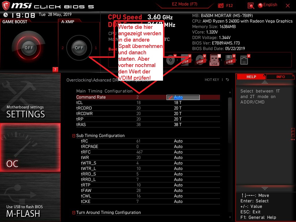

Memory Try it einschalten und BIOS speichern OHNE Neustart! Dann siehst du die Werte auf linken Seit übernommen. Da bei dir erst ab 3000 die werte für Mti angegeben sind, beim normalen eingeben der MHz von der Auswahl die 2666 wählen.
Bevor du neu startest solltet du die Memory try it Funktion ausschalten und normal 2666 auswählen. Die werte dann wie in den Bildern beschrieben Übernehmen.
ABER Achtung, die Werte die bei dir angezeigt werden, da ich ein AMD System mit anderem Speicher habe.
786648
786649

Mit Memore Lets Try geht nicht mal DDR4 3000 CL14.
Wenn ich meinen Ram ohne OC betreiben will,
muss ich dann einfach XMP laden und den Takt von Auto auf 2666 MHZ stellen?

Will nicht overclocken, sondern nur den Ram zu 100% korrekt auf 2666Mhz stellen.

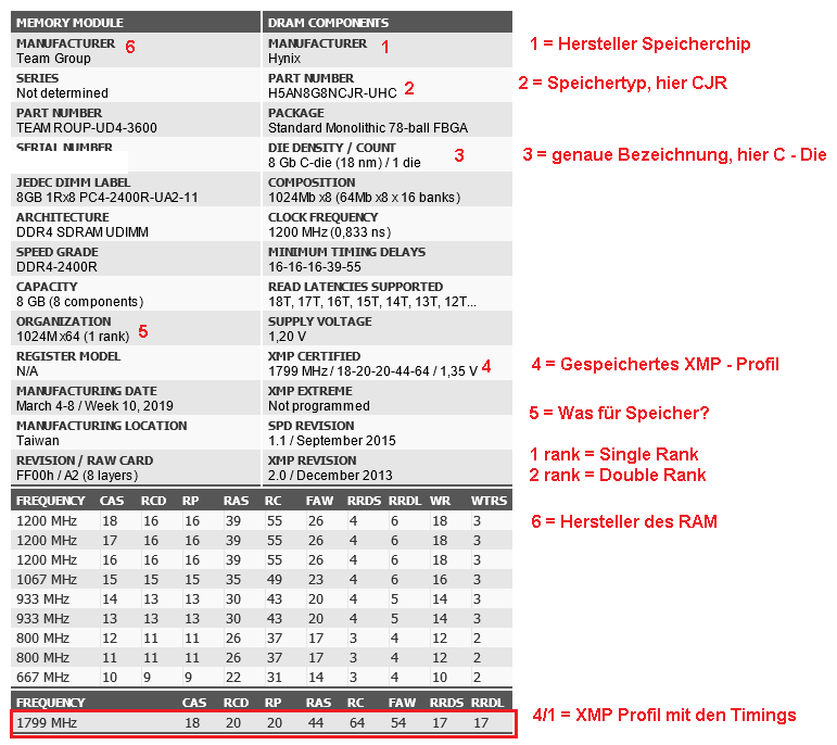

P.S Könntest du bitte den RAM mit dem Taiphoon Burner auslesen und hier ein Screenshot hochladen.

2666 auswählen

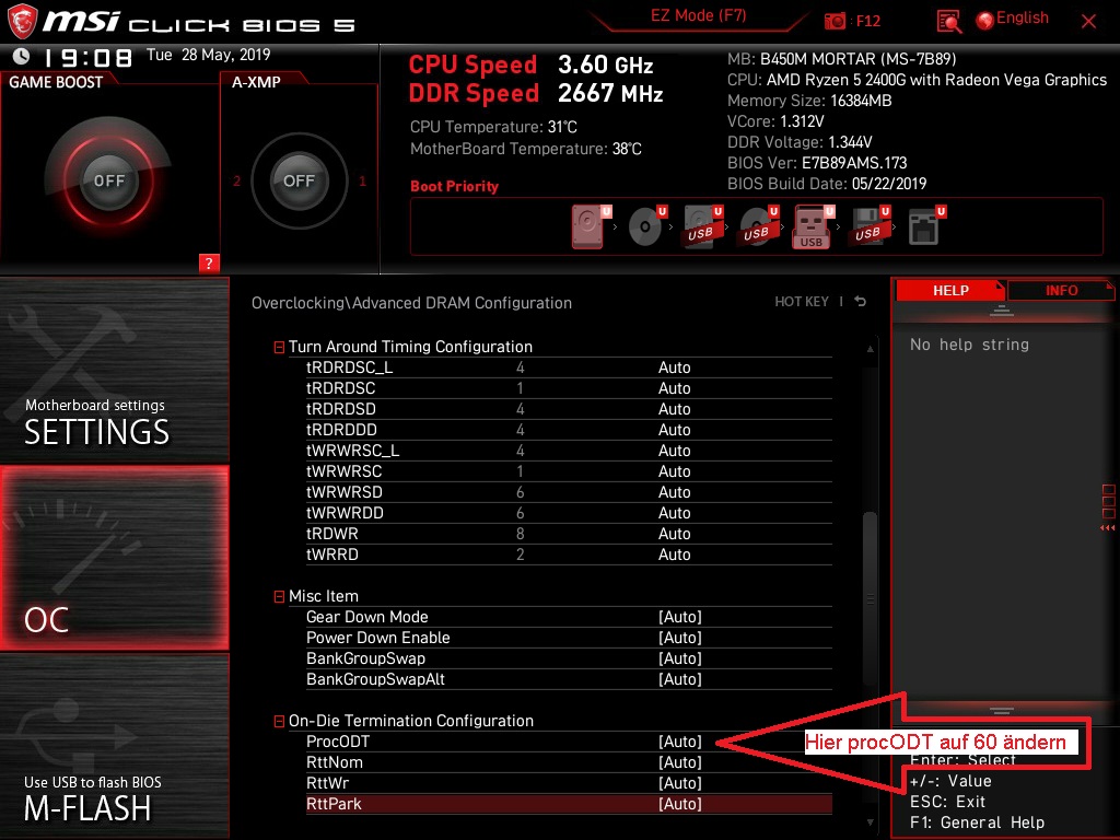

procODT auf 53 stellen ( Sollte er damit nicht starten auf 60 gehen )

Was bewirkt "procODT auf 53 stellen"?

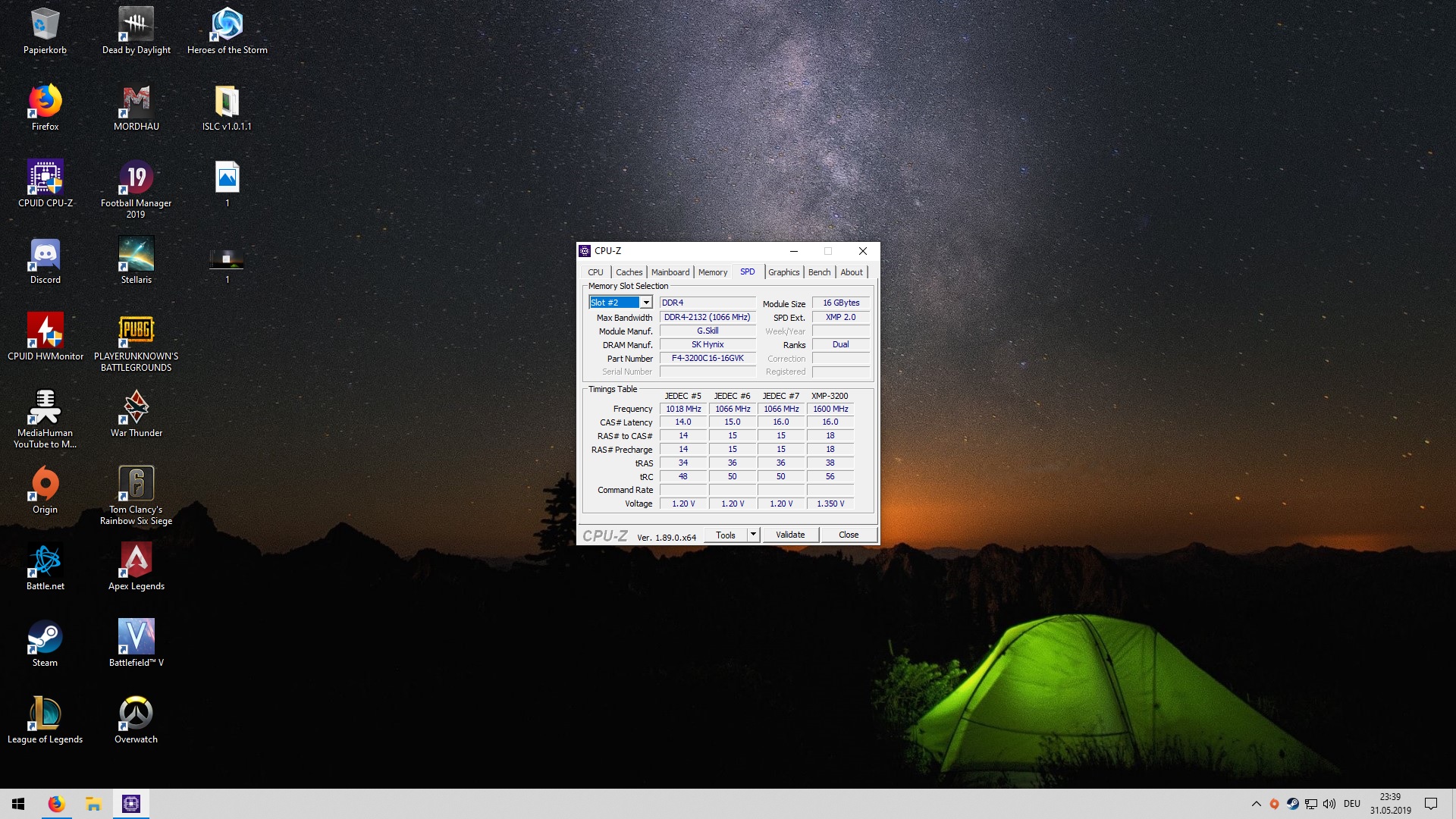

Das ist mein Ram, siehe Anfangspost Mein Ram
Wieso wird Ram eigentlich nicht per default auf 2666 MHZ sondern auf 2133 MHZ gestellt?
Das ist doch das maximale was ohne Overclock geht.

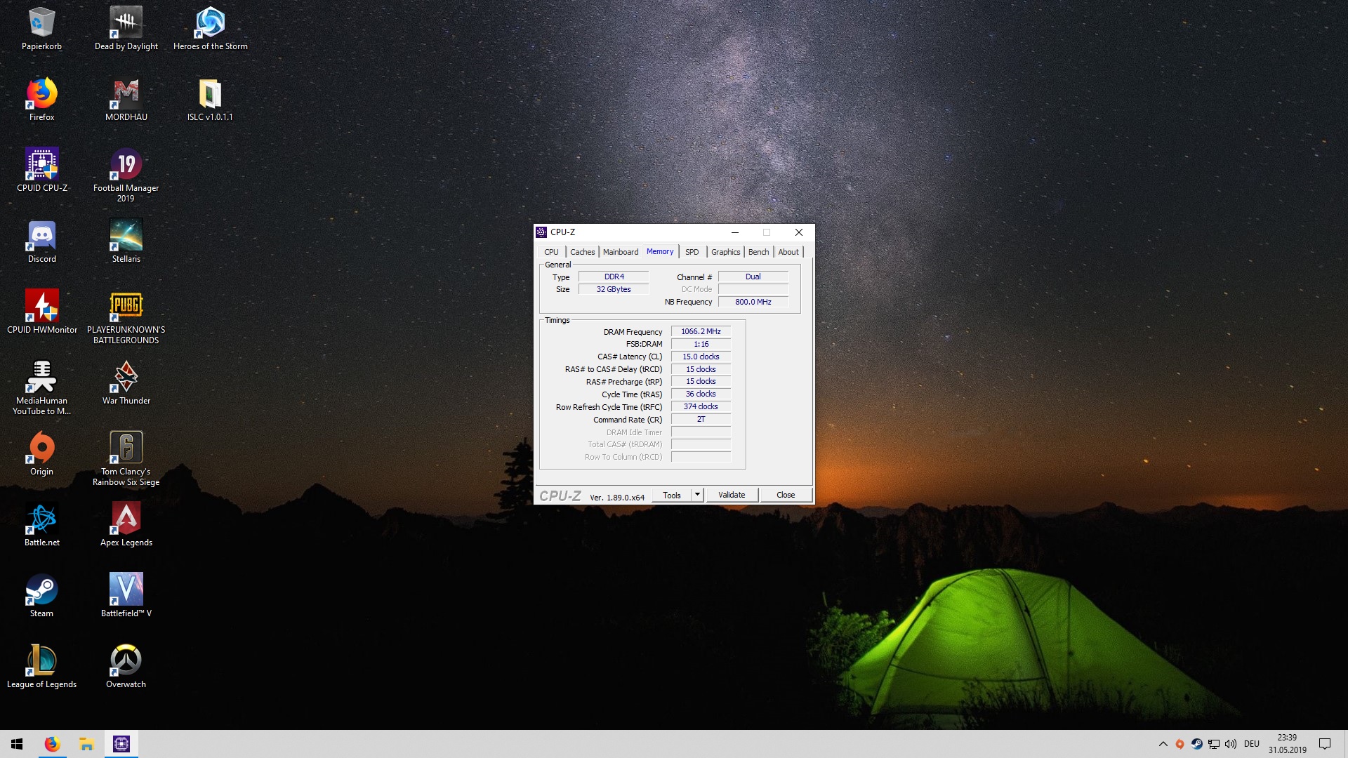

Die Screenshots sind von CPU – Z und nicht vom Taiphoon Burner.
Hier mal ein Screenshot mit den Daten die wichtig sind.

Hier kannst du das Programm downloaden, die Freeversion reicht.
http://www.softnology.biz
proc ODT hat Einfluss auf die Stabilität des Systems bei den RAM Einstellungen.
Dein RAM wird vermutlich, sieht man im TB, nur dieses XMP Profil hinterlegt oder besser gesagt programmiert haben.
Bei dem Bild von meinem RAM ist es 2400 MHz mit den Timings 16 – 16 – 16 – 39 – 55 mit 1,2 V. So stellt sich mein RAM ein wenn ich den CMOS Reset mache und alles auf Default setze.
