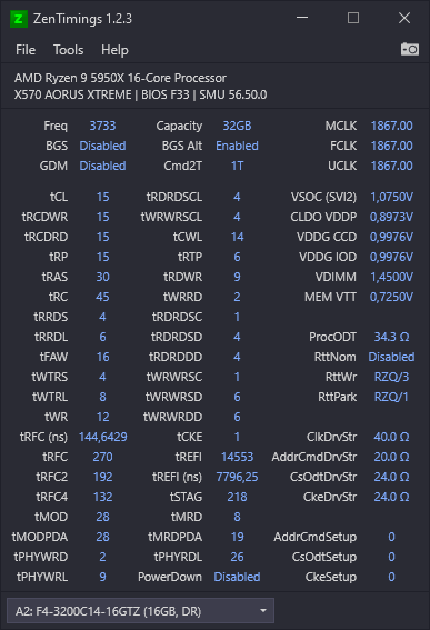

Setting läuft seit 2.5 Jahren absolut stable. Bei 1900MHz hab ich leider das FCLK-Hole, aber 1866MHz/3733MTs tuts auch und der Performance-Unterschied zu XMP ist schon ordentlich. 4x8GB SR-DDR4 Module hatte ich auch mal, ist etwas anstrengender und wohl auch stärker vom MB abhängig. Mit den 2x16GB DR-Modulen ist es auf jeden Fall einfacher.

Hast du auch den tatsächlich erreichten speed gecheckt, das der passend ist und nicht durch sowas wie asynchrone IF/MEMCLK wegbricht?

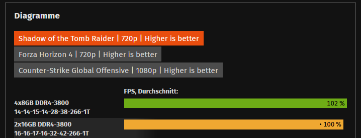

Ja sowas kommt raus, wenn Leute benchen, die kein Plan von Memory-Ranks haben. Nur um obige Aussage richtig zu stellen:
Bei gleicher Datenrate/Timings performt das Speicher-System mit mehr Ranks besser, also Quad-Rank ist schneller als Triple-Rank ist schneller als Dual-Rank ist schneller als Single-Rank. Allerdings mit abnehmender Wirkung, der größte Sprung ist zwischen Single- und Dualrank.
Wie man auf die Anzahl der Ranks kommt, spielt dann keine/kaum eine Rolle. Ob man nun 1 Ram-Modul als Dual-Rank verbaut, oder 2 Ram-Module als Single-Rank, ist fast egal, wenn man das RAM-OC außen vorlässt.
Mit RAM-OC verkleinern sich die Abstände dann nochmal, da Speicher-Systeme mit weniger Ranks sich i.d.R. höher takten und/oder mit schärferen Timings versehen lassen. Gab da glaub mal nen Vergleichsvideo von Buildzoid auf Youtube mit Max-OC (2xSR, 2xDR und 4xSR) und gewonnen hatte da die Konstellation mit 2x DualRank-Modulen (eben ein guter Kompromiss aus DualRank-Performance und RAM-OC-Möglichkeit).
Edit: Habs gefunden:
Im ersten Kommentar sind die Ergebnisse nochmal zusammengefasst.
B1g_B3n schrieb:
4 RAM Sticks war von Anfang an der Plan, da ich bei YT Benchmarks gesehen habe wie 1 2 oder 4 performen
ist halt schöner Blödsinn, der da teilweise verzapft wird.
Prinzipiell gilt:
2x16GB > 4x8GB (DR vs SR)
geht aber darum, dass man 2x16GB (DR-Module) leichter OCed als 4x8GB (SR-Module)
da gehts um den Speichercontroller...
Performance (wenn beide selbe Timings) bleibt gleich
hier ein älterer Test von mir - wenn auch die 2x16 auf CL14 laufen würden, nehmen die sich genau Null
Reaktionen: MehlstaubtheCat und qiller
