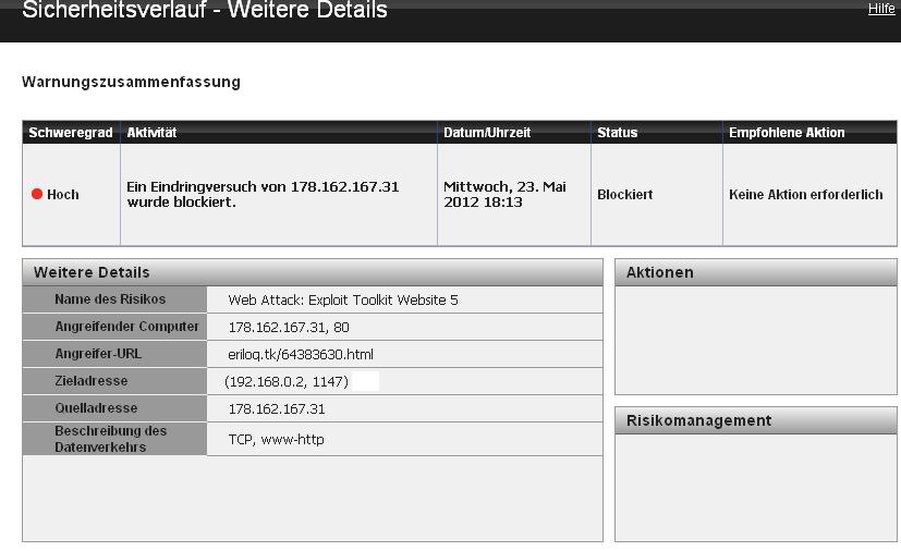

Ich habe ein Virenprogramm Norton und das hat 1 Angriff gemeldet und deswegen will ich sicherheitshalber alles neu machen ich habe jetzt Angst deswegen. Bei mir kam auch vorhin jedes Mal als ich FF gestartet habe so ein nerviges Popup was mir auch seltsam vorkommt.
Also muss ich erstmal alles nochmal durchsuchen und wenn dann nichts gefunden wird kann ich es sichern?
Nun aber mal langsam...
Bevor Du panisch reagierst, solltest Du vielleicht erst einmal in Erfahrung bringen, was da überhaupt gemeldet wurde? Wie lautete denn die Meldung von Symantec Norton?
Viele Suiten melden auch völlig harmlose Portscans als Angriffe, nur um den Laien zu beeindrucken, wie toll er doch geschützt ist. Selbst wenn es eine reale Bedrohung war - sie könnte auch schon von Norton bereits im Stream abgefangen worden sein...
Poste doch bitte mal die Meldung.
Das war eine Angriffsmeldung und der Angriff war garantiert echt. Ich war nämlich auf allen möglichen P0rn-Seiten.... war echt dumm. Und jetzt habe ich einfach das Bedürfnis alles frisch aufzusetzen. Der PC kommt mir jetzt so dreckig vor. :(

Hier ein Screenshot.
Was war denn das für ein Angriff? Wäre die Infizierung erfolgreich gewesen, hätte sich Norton bestimmt nicht gemeldet. Da es aber eine Meldung gab, besteht zumindest die Chance, dass Schlimmeres verhindert wurde.

Was meinst du mit was für ein Angriff?

wie war nochmal die Bedeutung von dem Wort "Blockiert" ?
passt doch alles.

Die Meldung an sich zeigt den Versuch, Dir ein Exploit unterzuschieben. Diese nutzen nicht gepatchte Sicherheitslücken in Programmen um Schadsoftware nachzuladen und auszuführen.
Hier wahrscheinlich wieder einmal über Java oder Flash.

eriloq.tk existiert nicht mehr, aber es handelte sich offensichtlich um ein java exploit, man vergleiche hier:
http://www.malwaredomainlist.com/mdl.php?search=178.162.167.31&colsearch=All&quantity=50
