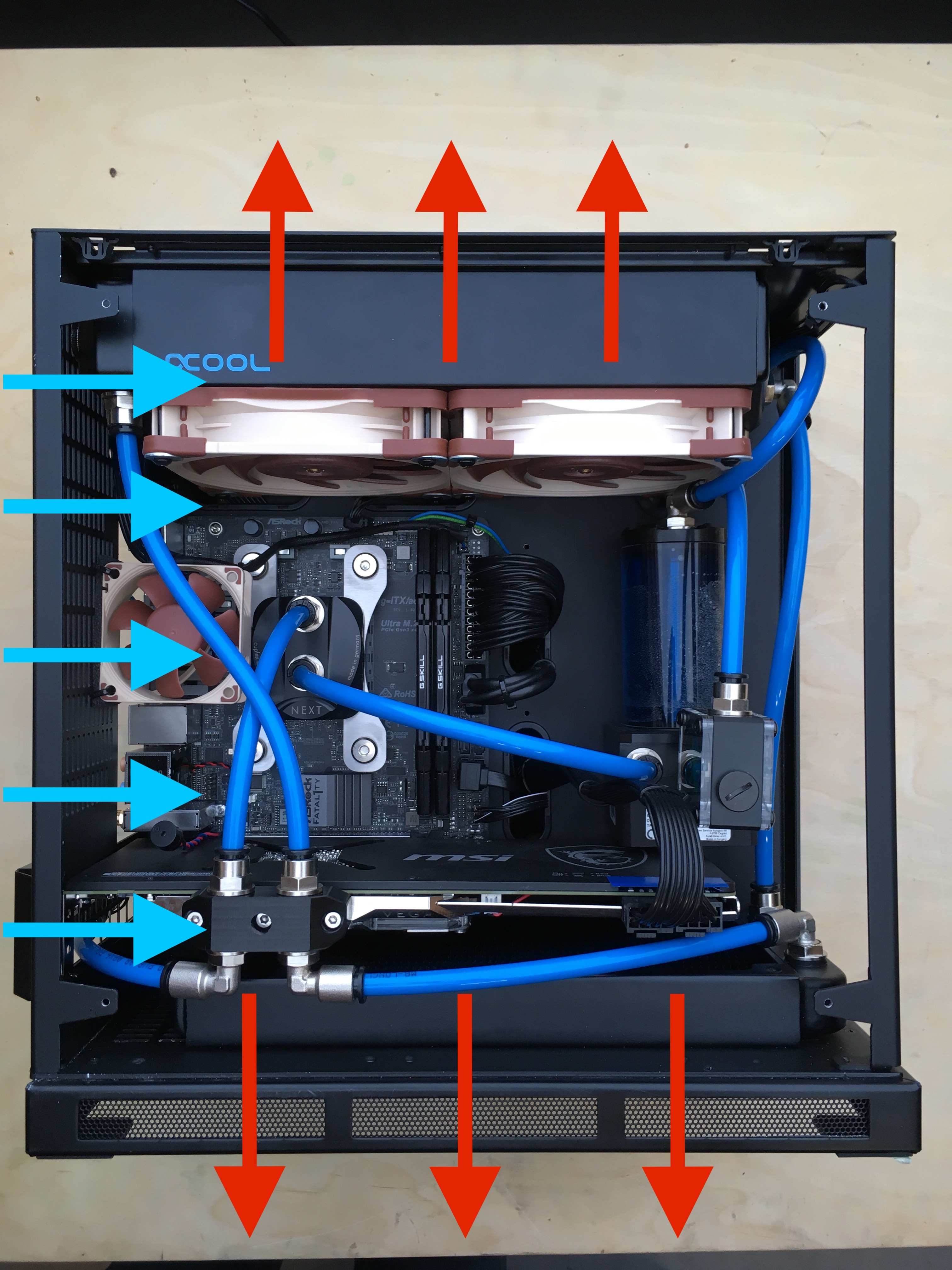

...doch, das geht - in praktisch jedem Gehäuse. Sofern man konsequent all-out verbaut, reichen vergleichsweise geringe Luftmengendurchflüsse und man braucht dafür keine großen Einlassquerschnitte. In meinem Lian Li PC-Q37WX Mini-ITX reichen die Schlitze an der Rückwand und das Weglassen der Anschlußblende, um genügend Durchfluß für zwei 240er Radiatoren zu erzeugen. Am oberen Radi arbeiten allerdings zwei ziemlich druckvolle Noctua NF-A12x25, am Unteren nur zwei NF-A12x15 idie allerdings mit dem dünneren Radi auch weniger Arbeit haben (die Lüfter sitzen saugend im Sockel, man sieht sie unten im Bild nicht).
Das reicht, um einen Ryzen 2700X und eine Vega 56 unter Vollast zu kühlen - unter mittlerer Last beim WoW-Zocken ist das praktisch unhörbar. Ich habe allerdings auch kein Problem mit höheren Wassertemperaturen: Erst ab 45 °C Wassertemperatur gehen bei mir die Lüfter über 50% - was nur extrem selten vorkommt. Die Pumpe (Laing DDC-Pumpe 12V DDC-1T Plus PWM) läuft übringens immer nur auf 30% - das dürften ca. 40 l/h sein, das Ganze durch Schläuche mit 6 mm (!) Innendurchmesser: Das sind vergleichsweise steife PUR-Schläuche, die auch bei höheren Temperaturen keine Weichmacher abgeben und nicht knicken. Solide Industrieware mit aussen abdichtenden Plug & Cool Anschlüssen...
Lange Rede kurzer Sinn: Für den Lufteinlass sollte an der Rückwand der Durchfluss durch die Montageöffnung eines (!) 120er Lüfters locker reichen. Man muss halt nur auch mal höhere Wassertemperaturen mit entsprechend höherem Wirkungsgrad fahren wollen, was bei besseren Pumpen kein Problem sein sollte - die sind meist bis 60 °C spezifiziert...
