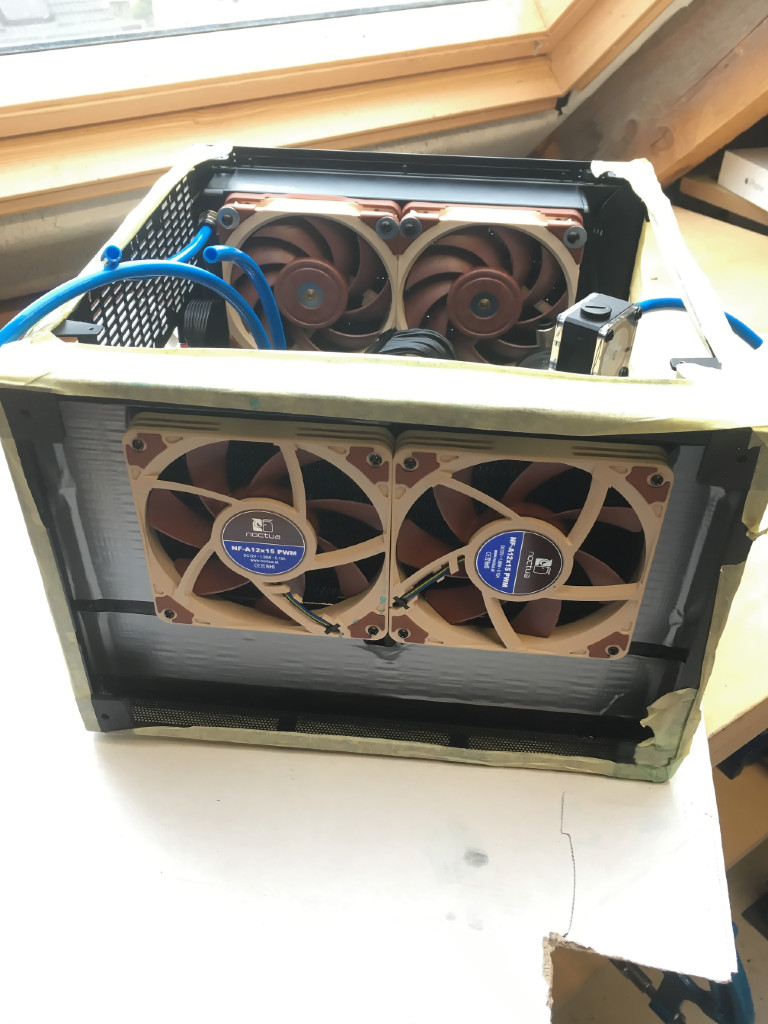

@Naturtrüb, je nach Standort des PCs wird bestimmt ein Teil der Abwärme des unteren Radiators erneut angesaugt.
...vernachlässigbar, da unten das Meiste seitlich durch die Gitterstreifen ausgeblasen wird und die Luftansaugung grossflächig hinten stattfindet. Man muss nur darauf achten, dass der Hauptraum nicht über die Durchführungen zur Nebenkammer von unten Luft ansaugt - daher wurde von unten alles rund um die Lüfter mit Panzertape abgedichtet.
Was man auf dem Bild nicht sieht: Das Lüftungsgitter des Gehäuses zwischen unterem Radi und den absaugenden Lüftern wurde per Dremel komplett entfernt. Hauptsächlich, damit die absaugenden Lüfter keine Hindernisse im Ansaugbereich haben - sonst werden diese schnell laut. Der Abstand zwischen den Lüfterblättern und dem Radiator beträgt ca. 8 mm - das reicht zur Lärmvermeidung...
