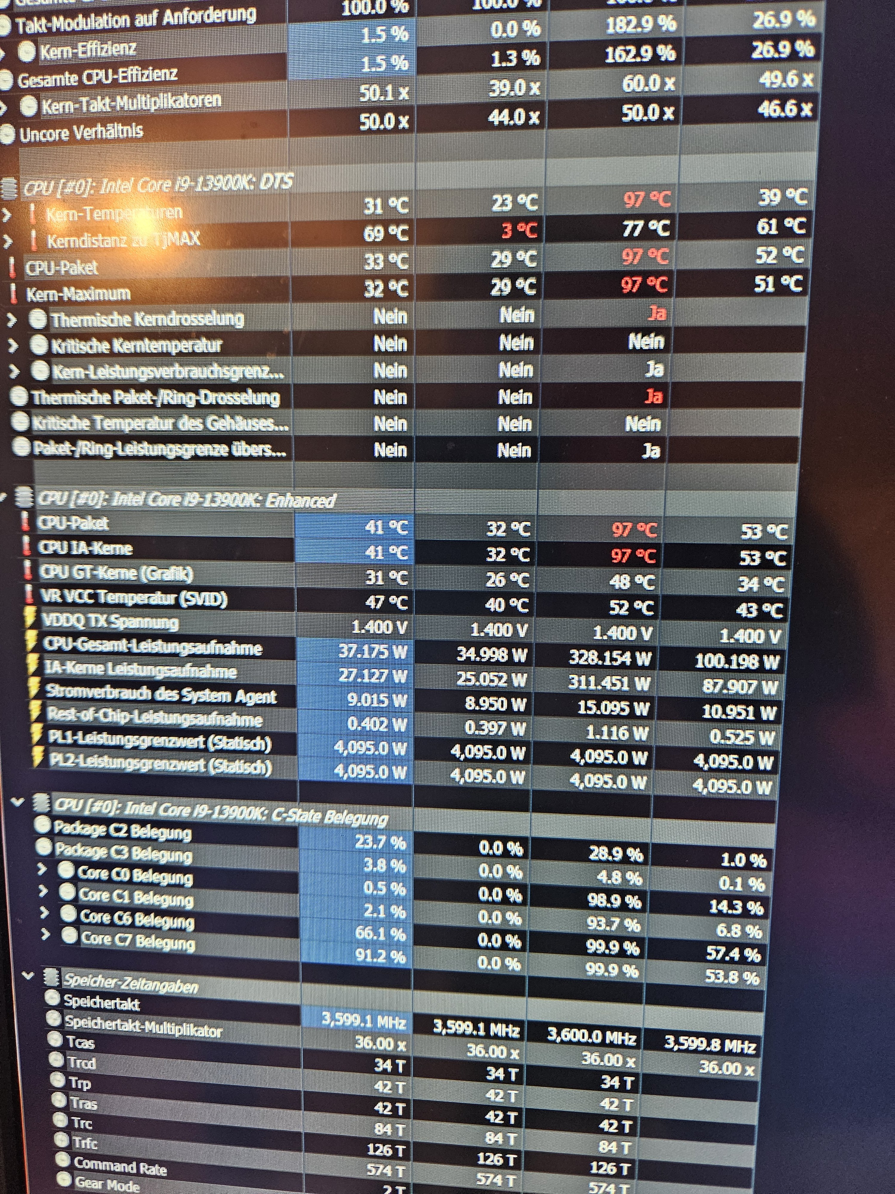

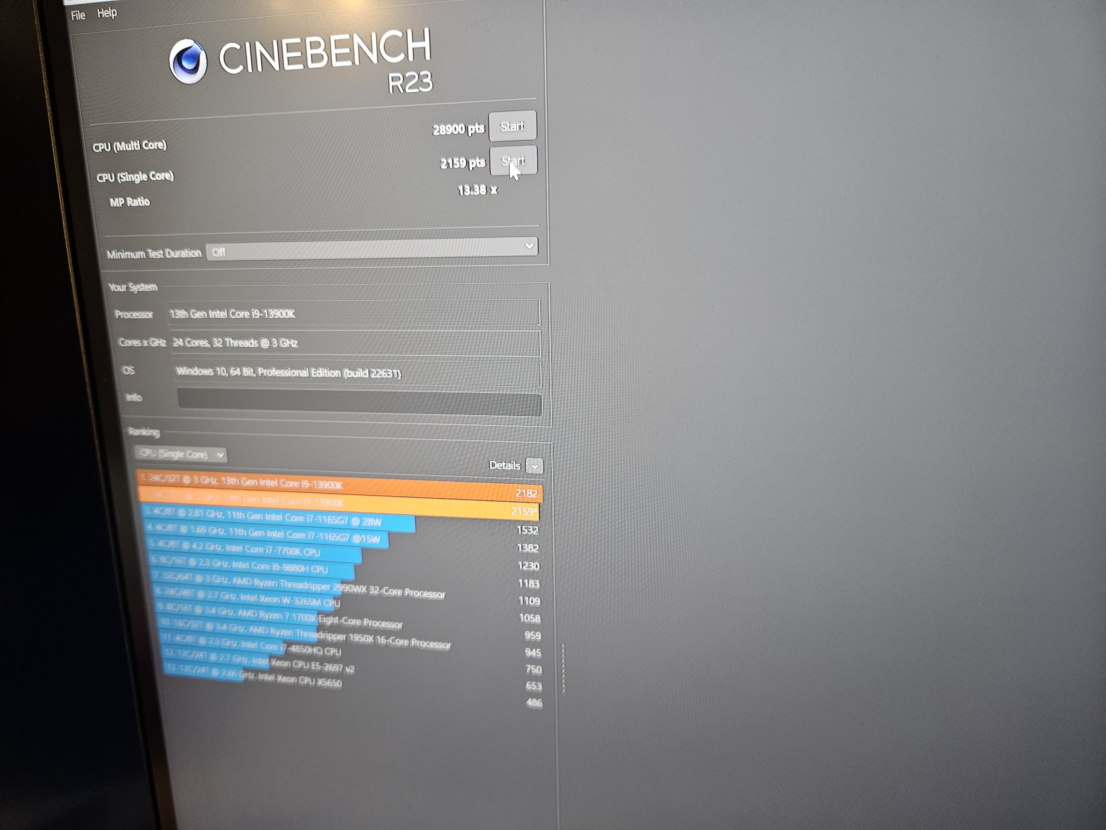

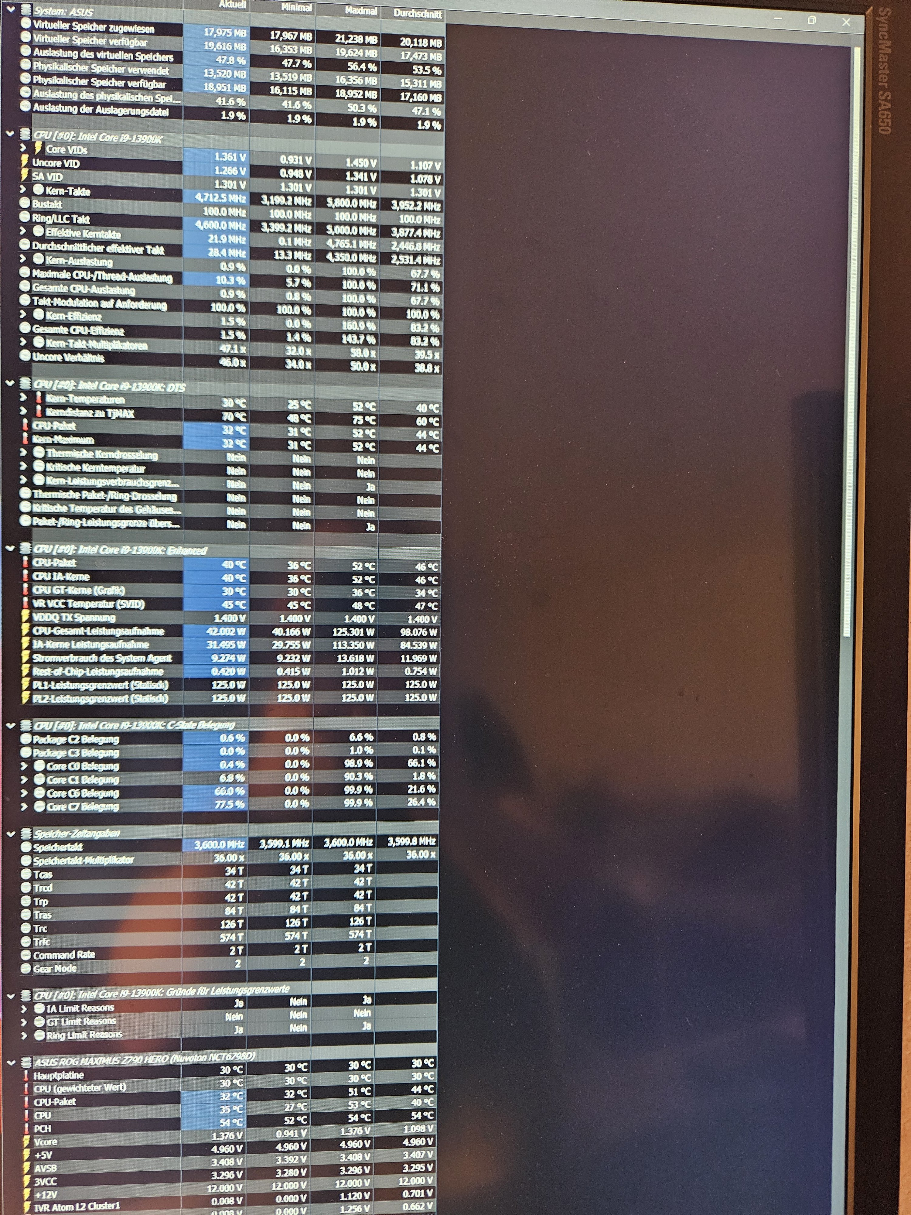

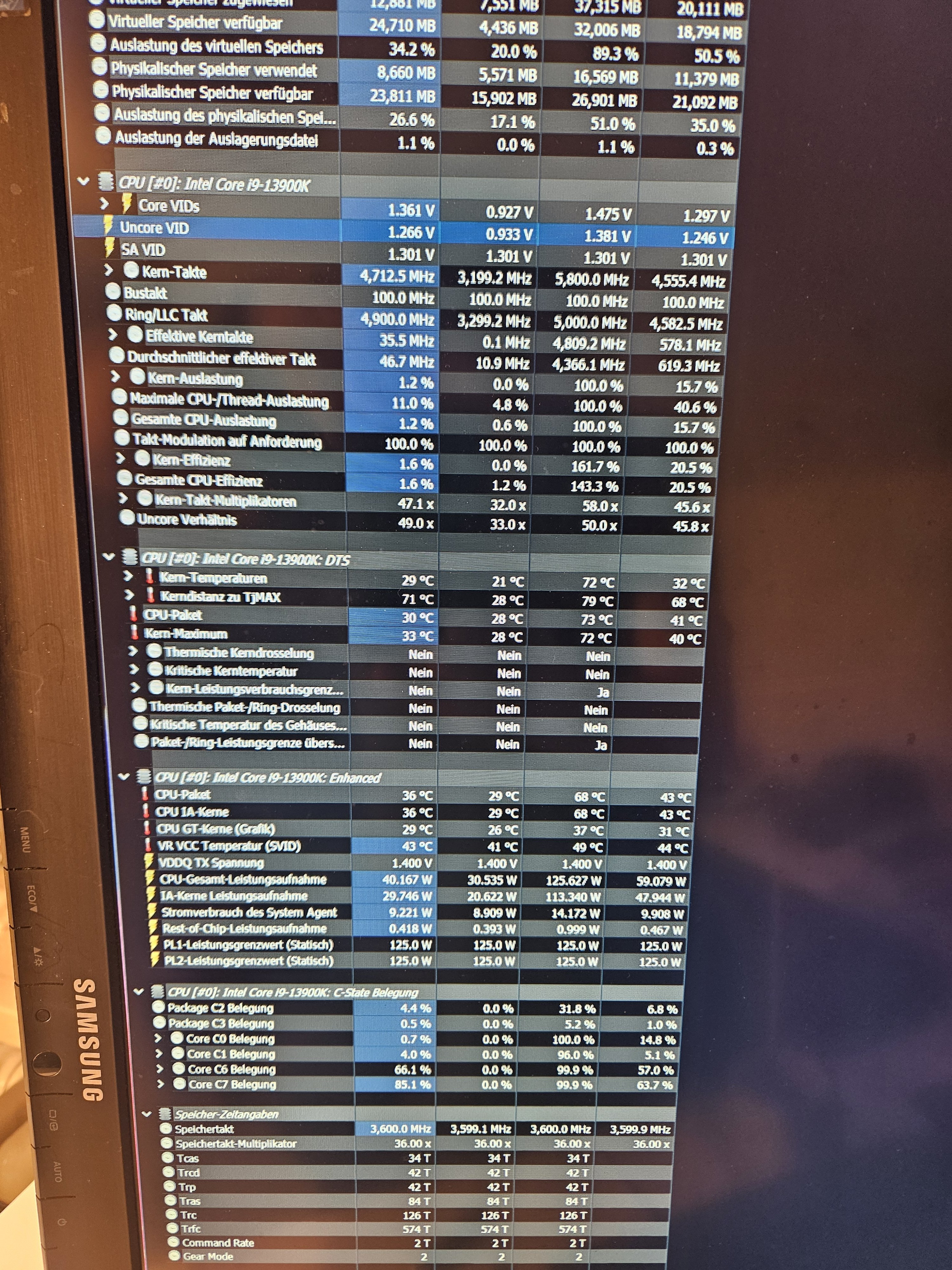

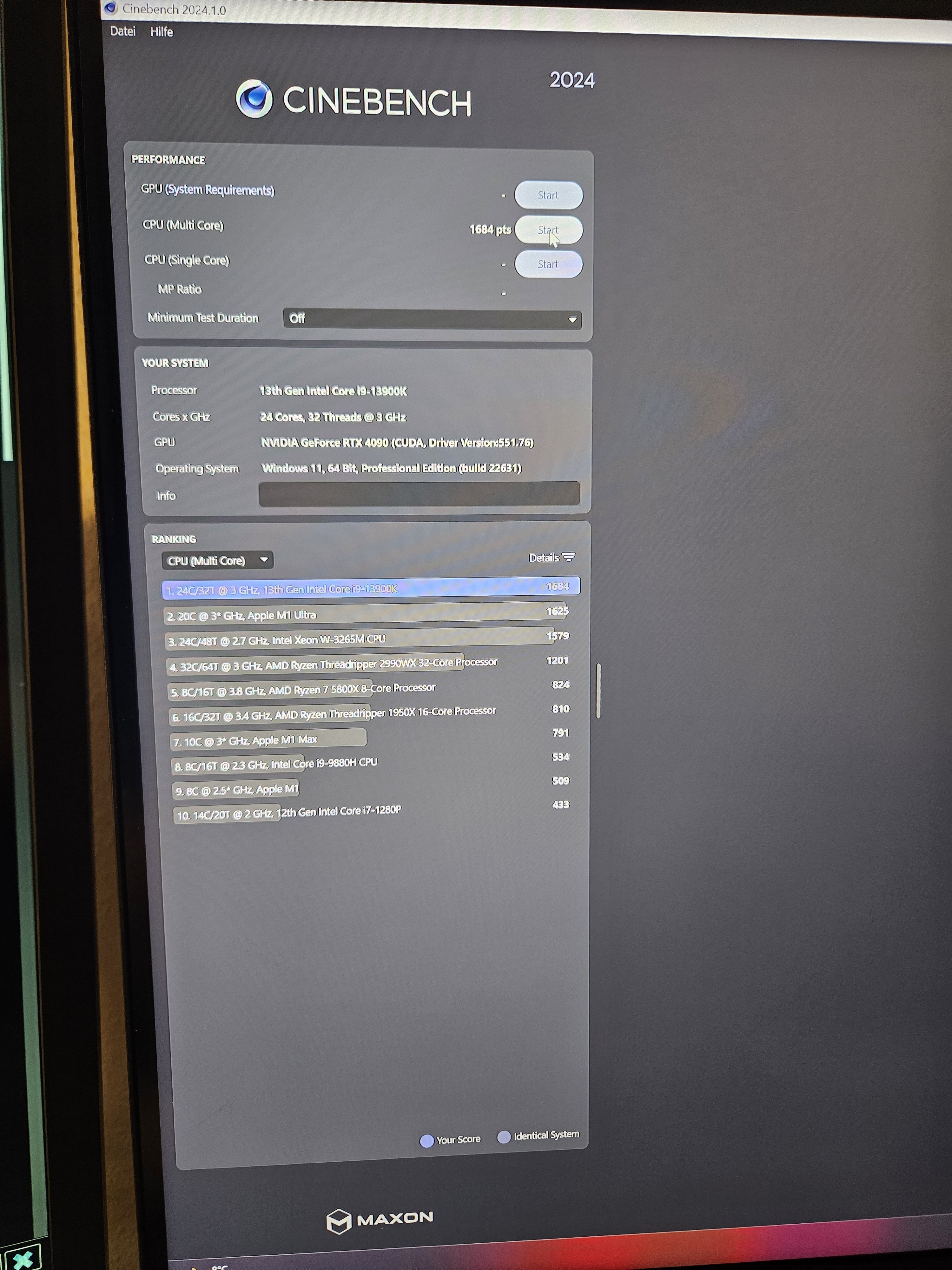

Habe heute einen Cinebench 2024.1 laufen lassen und komm gerade mal auf ca. 1684
Bei Cinebench R23 auf nicht ganz 29000
PL 1/2 auf je 125 geändert.
Habe das Board und CPU gebraucht erworben und irgendwie, komm ich nicht weiter.
Vielleicht hat ja jemand und paar Tipps für mich.
Stell es noch weiter runter, dann bekommst du noch weniger Punkte. Was erwartest du?

Hab das gleiche Ergebnis mit ein paar Punkten mehr wenn ich Auto wähle
Da geht er in die thermale Drosselung. Was normal ist. Aber mit 150 - 180W sollte es noch gehen und ein paar Punkte mehr bringen ohne Strombedarf unendlich zu treiben.

Ich Frage mich die ganze Zeit nur, da beim Cinebench R23 es ich hoffe korrekt angezeigt wird und eben mein Cinebench 2024.1 halt nicht
Korrekt? Sind 2 komplett unterschiedliche Benchmarks. Achte mal auf die Dauer
Reaktionen: Skudrinka
Habe mir gerade mal den score beim 2024.1 angeschaut und da wären ja ab 1800 Punke alles im Bereich.
