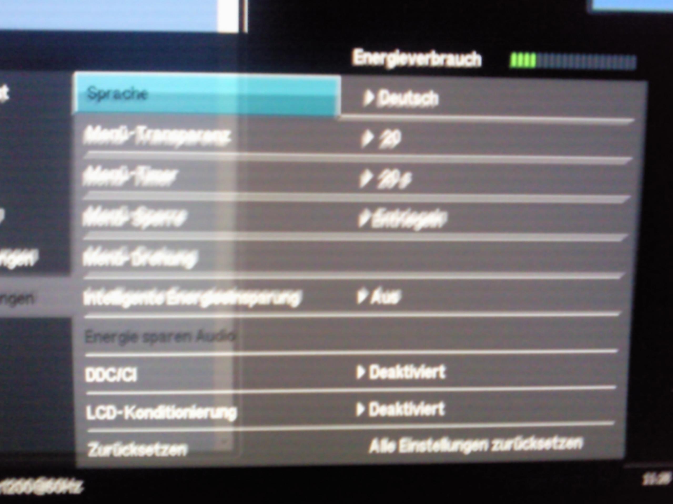

Dann geh mal ins
Menü
Sonstige Einstellungen
Intelligente Energieeinsparung
Die stell mal auf "Aus". Die andere Auswahl ist lustigerweise "Auf" ... was auch immer "Auf" heißen mag :freak: :lol:.

ises bei mir shcon oO er macht das bei beiden aber trotzdem ...

Vielleicht fällt es mir auch einfach nicht auf. Aber wenn ich Energiesparen einschalte, dann merke ich die Anpassung. Auf Aus merke ich sie nicht. Komisch, hab jetzt helle und dunkle Fenster auf gemacht, aber ich sehe nix.
