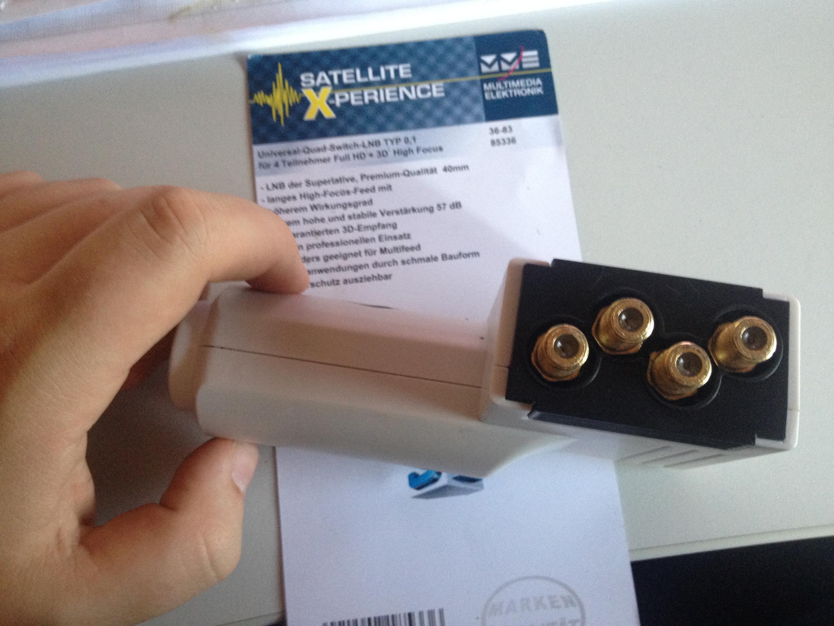

Ein Noname LNB (Multimedia Elektronik | universal Quad-switch-LNB Typ 0,1) aus dem Baumarkt. Hat für uns eig. immer gereicht und wie beschrieben verteile ich die Kabel vom LNB direkt an die Receiver.
Ja, genaue Bezeichnung der einzelnen Teile währe hilfreich und ein Paar Fotos wenn es geht.
Es geht darum ob du wirklich die Receiver direkt anschließen kannst, oder der von die verwendete LNB einen Switch voraussetzt.

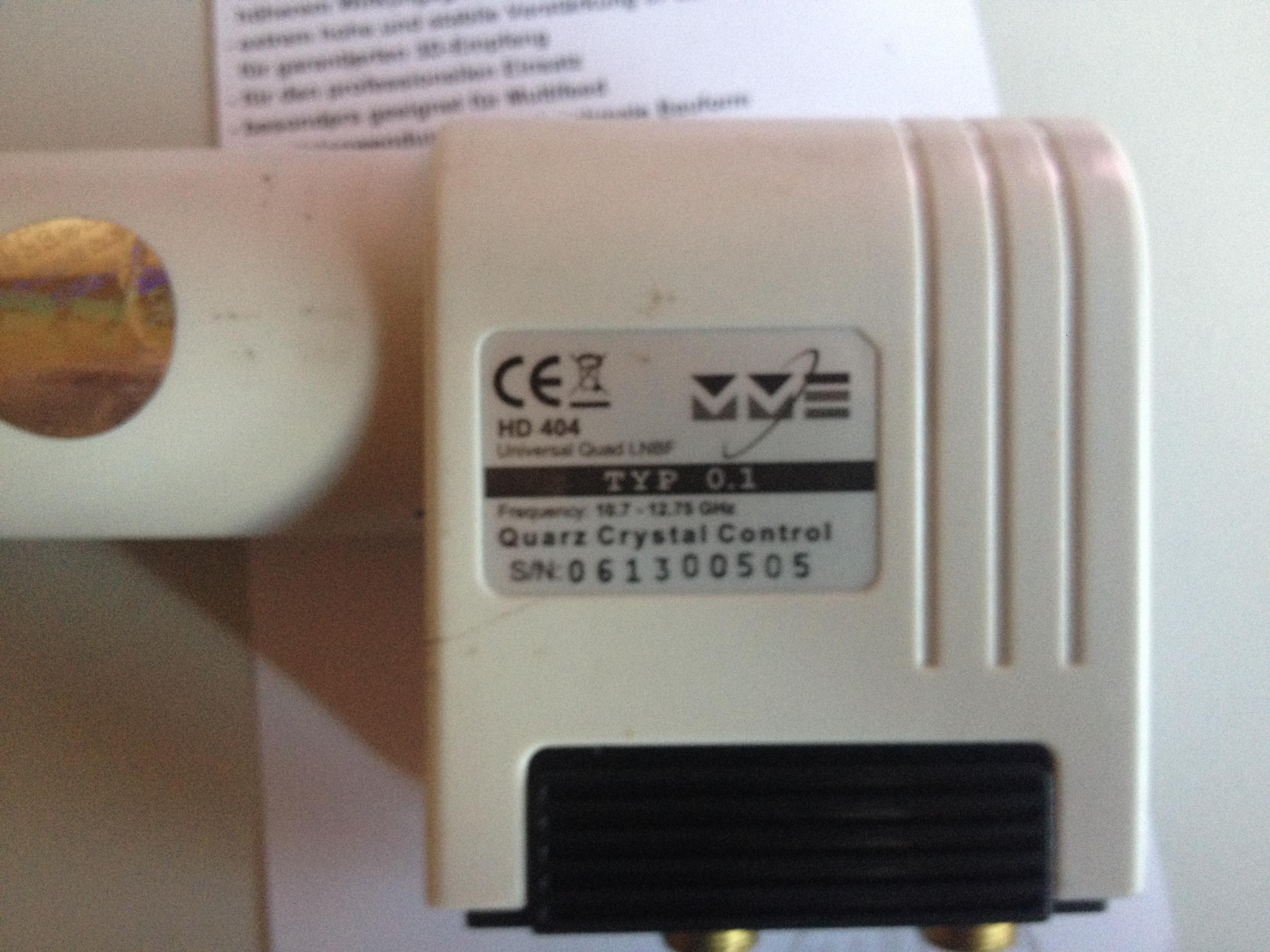

Also mehr Infos über das LNB kann ich euch nicht geben. Es steht wirklich garnichts auf dem Teil drauf.

*Edit*
Sorry für die schlechten Bilder, auf dem Handy wars nicht so extrem -.-*
*EDIT2*
Also ich hab wohl ein Quad ... Laut Wikipedia verstehe ich das so, als hätte er einen Eingebauten Multiswitch.

Da es ein Quad LNB sein soll, hat er ja wohl auch ein Switch, außerdem hat er ja anscheinend an der einen Dose auch alle Sender.
Die einzelnen Ausgänge am LNB hast du aber auch schon getauscht und trotzdem geht immer nur die selbe Dose?
