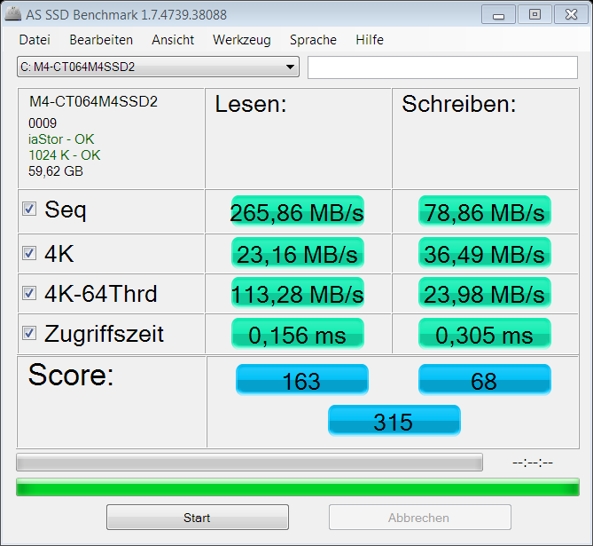

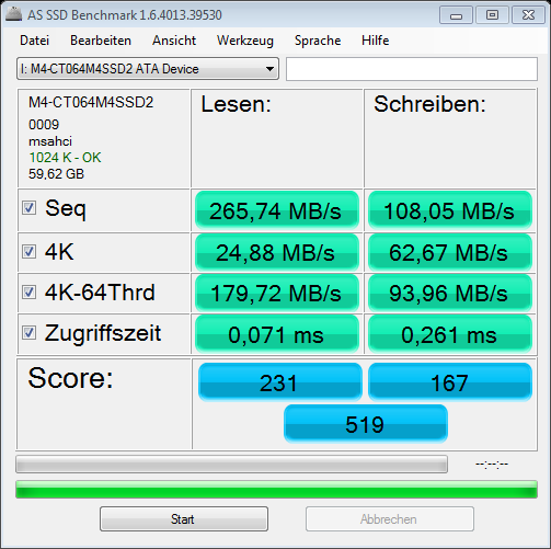

ich habe eine M4 schon länger im Betrieb und vor kurzem mal einen AS SSD Benchmark gemacht und dabei feststellen müssen, dass ich etwa 50% Performance verloren habe. Bitte vergleicht hierzu die folgenden Bilder:
as-ssd-bench M4-CT064M4SSD2 04.05.2013 16-01-14.pngas-ssd-bench M4-CT064M4SSD2 A 31.10.2011 19-12-22.png
Von den 60gb sind etwa 4-5gb immer frei, das heißt daran kann es doch nicht liegen oder doch? Was hat es denn mit diesem Gerätetreiber auf sich?

4-5 GB frei ist arg knapp. Performanceverlust kann da schon auftreten.
Neuste Firmware ist anscheinend auch nicht installiert.
Wenn jetzt noch Windows XP als BS läuft erklärt das eigentlich alles...wobei es bei Windows 7 auch nicht besser wäre.

10-20% sollten frei bleiben damit TRIM anständig ausgeführt wird, also 10GB sollten es schon sein.

gut, werde zunächst mal die FW updaten und Platz frei machen und dann nochmal berichten...
