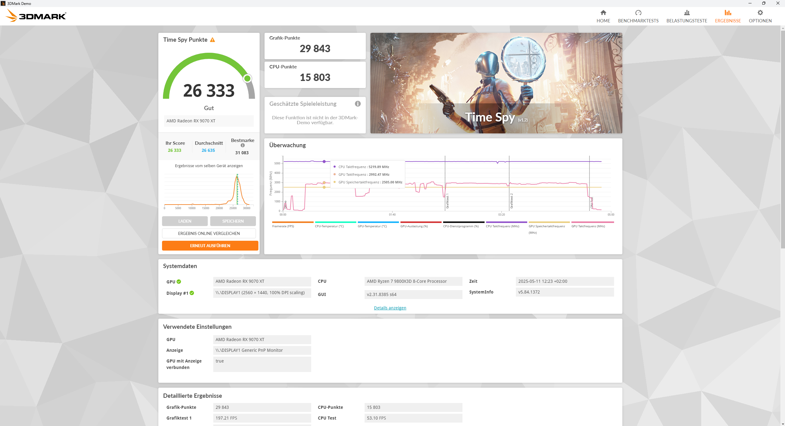

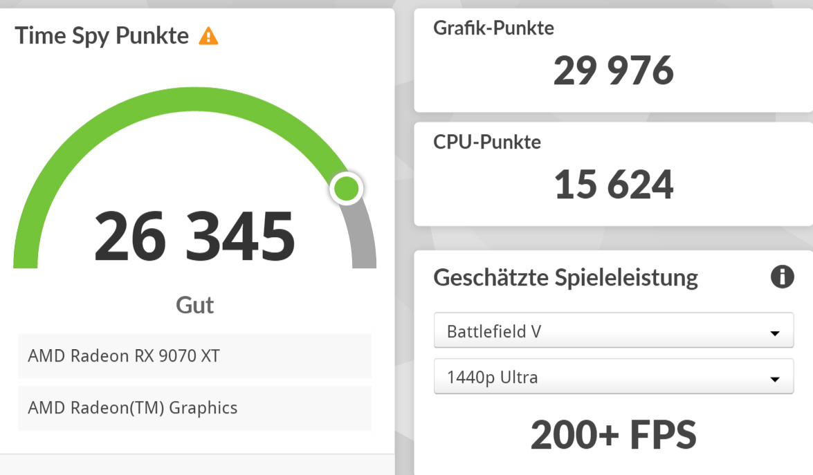

Adrenalin 25.5.1
Keine Probleme mit Metrik Overlay und TimeSpy.
Ergebnis mit Overlay:
Ohne Overlay:
Reaktionen: Otsy und electronish

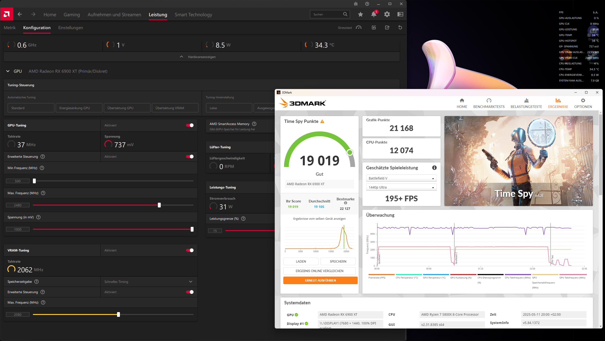

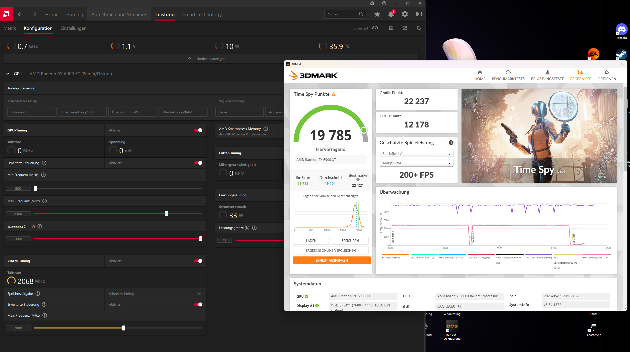

Sei es wie es ist, bei mir ist es tatsächlich so, dass, wenn das Overlay aktiv ist, stürzt bei mir der Bench ab und wenn nicht, habe ich ne Menge Leistung weniger.
Ich habe keine Ahnung woran das bei mir liegt, vielleicht sollte ich den Treiber mal per DDU oder dem AMD Tool deinstallieren und neu installieren.
Bisher habe ich die Treiber immer mit einem Werksreset drübergebügelt und meine Settings wieder geladen.

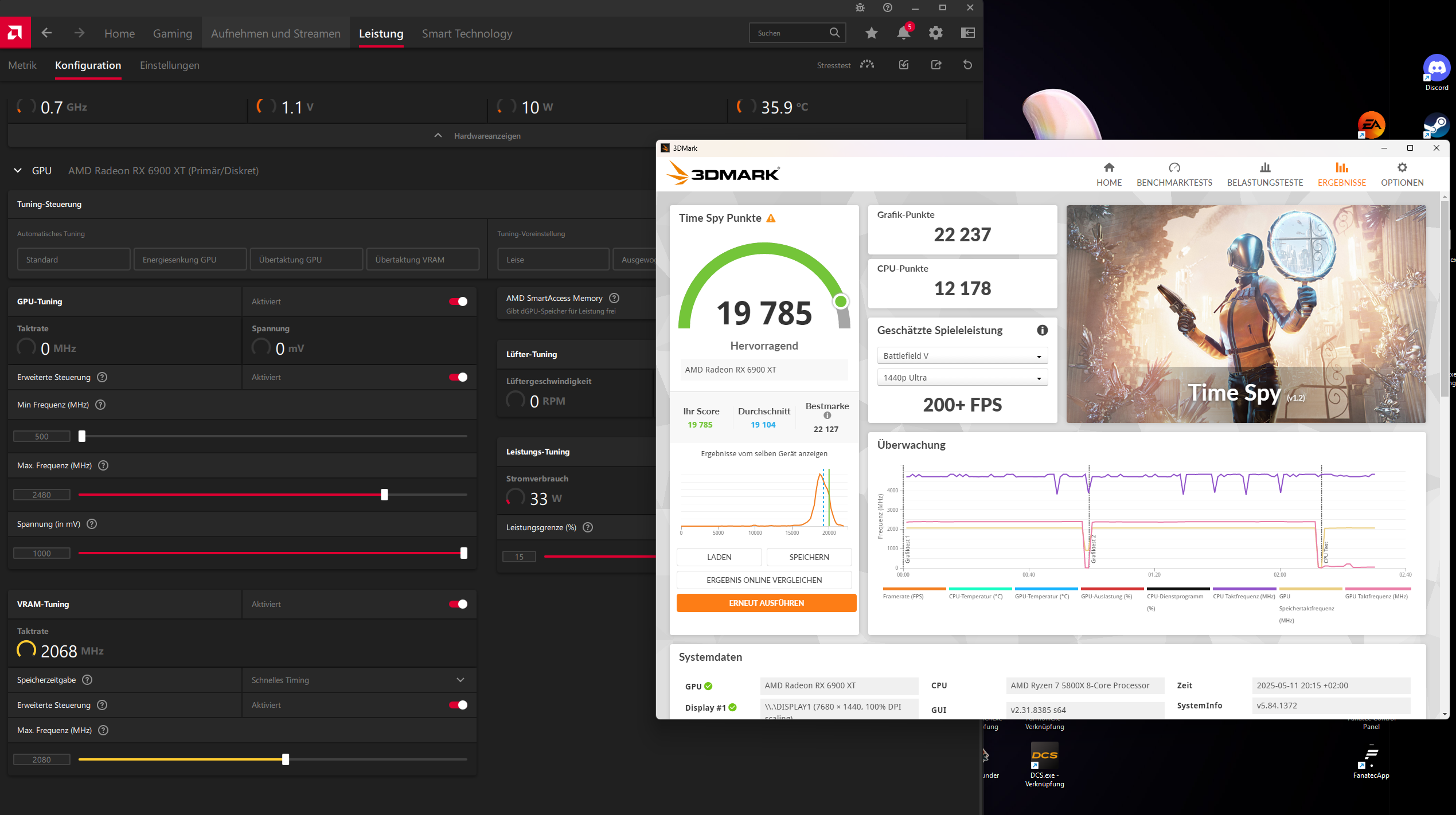

Ohne Overlay:

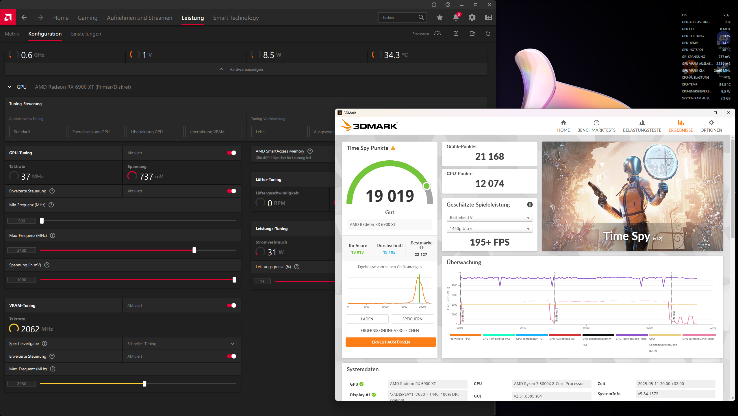

mit Overlay:
Das alles basiert natürlich auf meinen Einstellungen, @Stock läuft auch das Overlay auch mit dem Benchmark durch.
