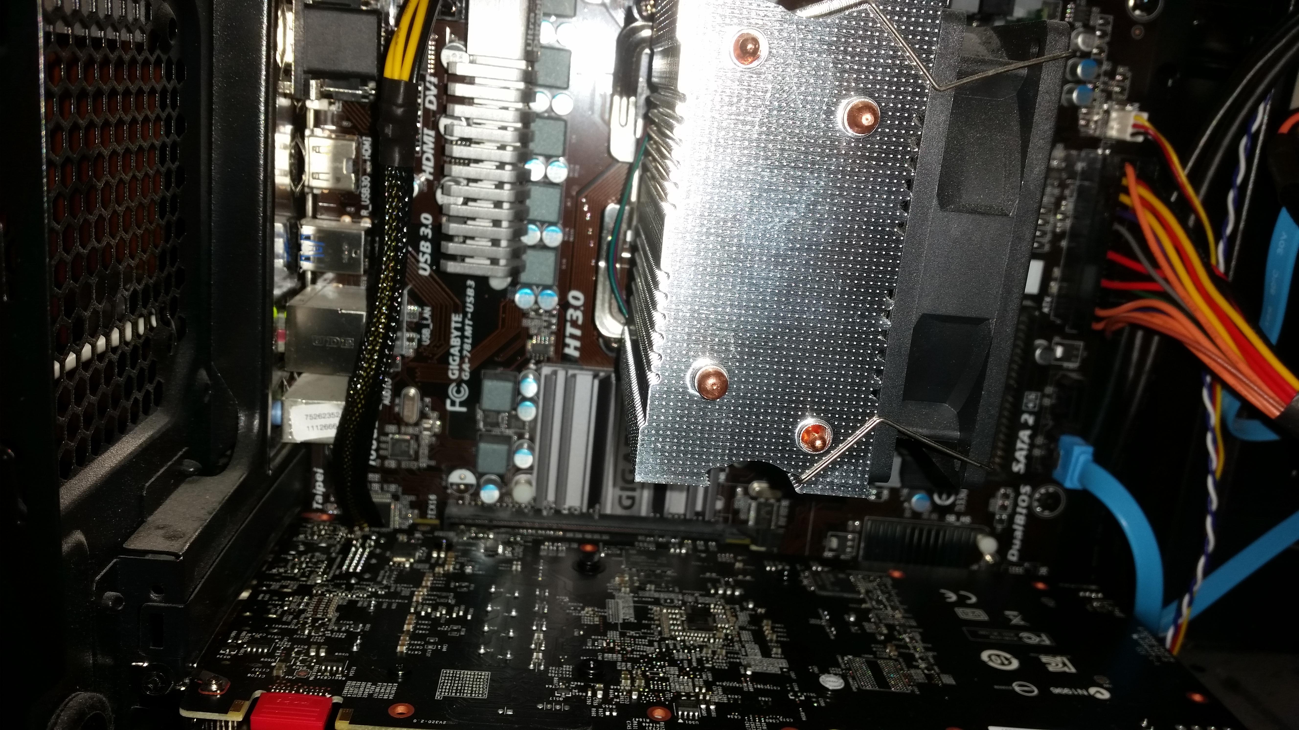

Herrje, was für ein katastrophales mainboard....mit der Gurke kommste vielleicht mit einem haswell i5 durch, aber nicht mit einem 8320. Es wird doch mittlerweile and jeder Ecke rumgekräht, dass man mit einem FX ein Board braucht, dass solide VRMs hat. Selbst der grösste Luftikus und Wegelagerer hier im Base weiss, dass so ein nacktes Board nicht geht für einen FX, ist eine nette Angewohnheit der CPUs, sind verbinden eine niedrige Kernleistung mit viel Stress für Spawa. Dein Board hat 3 analoge CPU-Phasen und die Dinger mit heatsinks zu versehen, hat man sich auch gespart.
Selbst, wenn es bei diesem Spiel klappen sollte, spätestens bei etwas fordernden Spielen kannste es vergessen, dann kannst du mit 1400ghz spielen. Das Ding muss auf jeden Fall weg, da führt kein Weg dran vorbei. Eins der günstigsten Boards die "AMD-sicher" sind, ist das Gigabyte 970 UD3, kostet ca. 80eu.

ja, tut sie, aber es geht nicht um deine CPU. Eine CPU braucht Strom, und der muss von den Wandlern auf dem Board erst runtergebrochen werden auf die richtige Dosis...dabei entsteht Hitze in den Mosfets, billige Boards schaffen das nicht bei einem AMD. Das Board zwingt deine CPU ständig, auf 1400mhz zu drosseln.
Das Mainboard hat 4+1 Phasen am CPU-Spannungswandler, nicht wahr, und darauf einen Kühlkörper?
Lt. LOG stehen auch immer stabile 3,8 GHz an. Wenn den Boxed- oder einen Top-Blow Kühler verwendest, sollten die Spannungswandler ausreichend mit gekühlt werden.

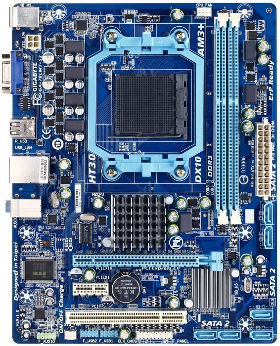

ne, hat es nicht. hat 3+1 Phasen und keine heatsinks. Bei dem Board gibts nichts zu retten.
edit: wer hat das eigentlich zusammen gestellt? Oder selbst auf Verdacht gekauft?
edit: gelöscht. wieso steht das DX10 auf dem Board?:confused_alt:

aha, sRevision 4.1. haben sie vielleicht aufgemöbelt, um genau auf das FX-Problem zu reagieren. Falls es das ist, könnte vielleicht wirklich ein Top-Blower helfen. ist natürlich trotzdem grützig^^
@Mike:Wieviel Ram-Bänke hast du? daran kannst erkennen, um welches es sich handelt.
also es ist das ga78lmt2-usb3.0
ich habe 4 ram bänke...2 grau 2 schwarz

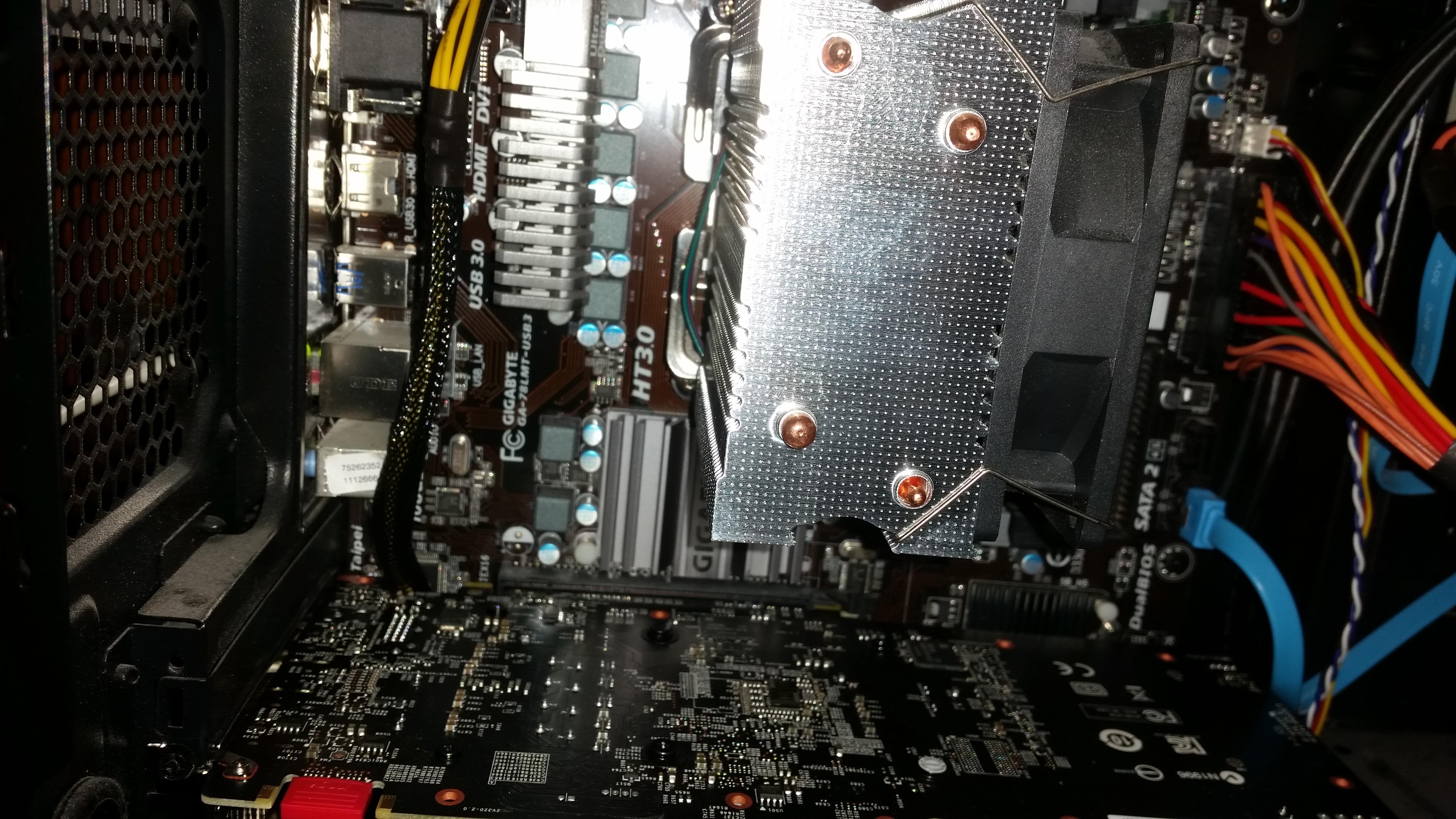

das sollte eigentlich klarkommen mit dem FX..fass mal den heatsink ab beim Absturz, ob er dann arg heiss ist.
so wo die wärme entsteht ist
neben dem kühler auf den mosfets
Das sind die klötze links
Die werden heiß und können die benötigten min 140w tdp nicht genau bereitstellen und brechen ein
was dann zu CPu throtteln führt
Es bleibt dabei das Board ist für athlon2 x4 oder phenom x4 gedacht mehr kann das board einfach nicht vertragen ohne Probleme zu machen.

Am Bild oben vom System erkennt man, dass der hintere Gehäuselüfter fehlt.
Ist zwar hier nicht das entscheidende Problem, aber für diese CPU+GPU Kombination nicht zu empfehlen.
Also zumindest einen günstigen ArcticCooling F12 einbauen, um 3€.

Und das sollten wie von ein paar schon erwähnt zu heiße Spannungswandler sein dadurch dass die CPU nun mehr gefordert wird, da kein GPU Limit mehr besteht. Dein viel zu niedriger CPU Takt von knapp 1400MHz ist dafür eig. Beweis genug.
Evtl. würde es auch schon ein hinterer Gehäuselüfter richten, da so noch etwas Luftzug an die Spawas kommt der jetzt natürlich fehlt.
