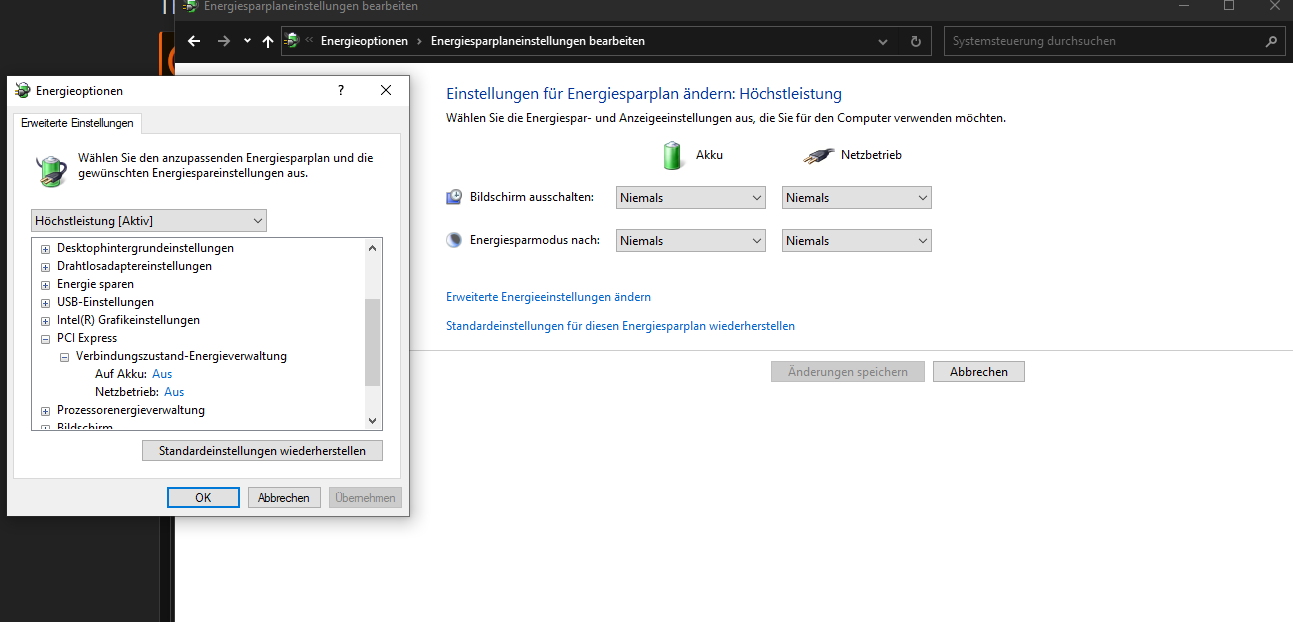

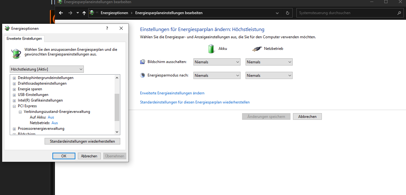

  • Energieoptionen auf Höchstleistung gestellt und alles was Richtung Energiesparmodus geht ausgeschaltet (auch in den Intel Einstellungen) - > kein Erfolg
Als letztes habe ich jetzt noch als Globale Grafikkarte die Nvidia manuell ausgewählt und auch das hat kein Erfolg gebracht.. dachte vllt. wählt LOL vllt. die intel aus...

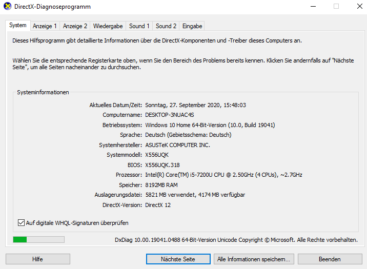

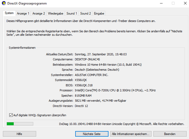

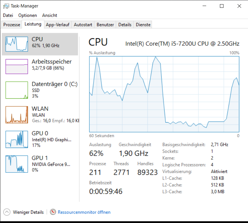

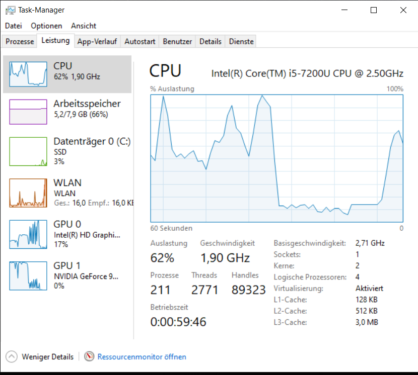

Habe gerade mal nen Screenshot im Task Manager gemacht, als der Freeze aufgetreten ist.
Nicht dass es an LOL liegt.
Die Meldungen kommen gerade öfter im Forum.
Ansonsten: RAM läuft nicht über? Vram läuft nicht Über? Graka und CPU halten den Takt und Throtteln nicht?
Edit: Du hast nen Lappi. Da ist Thermal Throtteling gerne gesehen.
Wie schon erwähnt in HWINFO schauen.

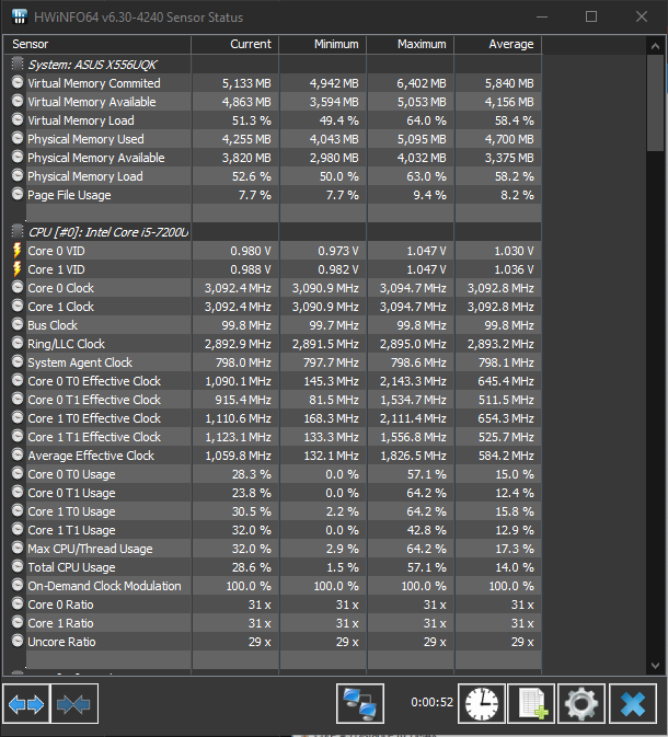

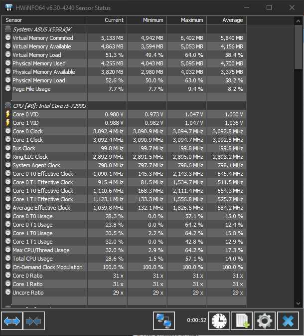

Hier mal die HWINFO ohne dass LOL gestartet ist.
@helpplz:
Afterburner runterladen -> OSD einrichten -> beim zocken beobachten.

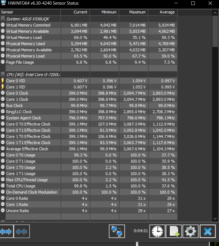

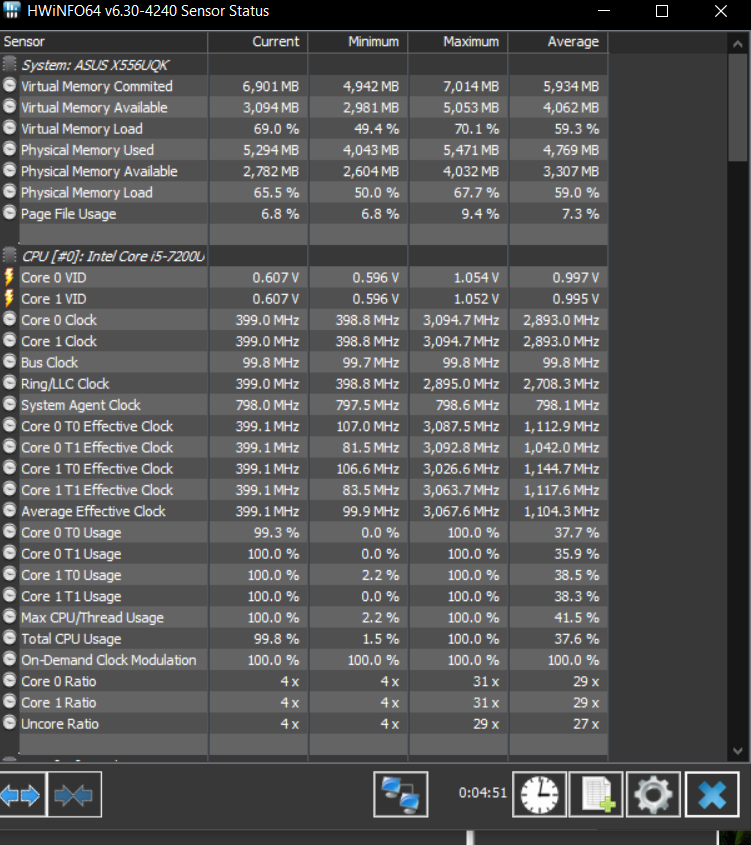

Hier noch ein Screenshot der HWiNFO während eines Freeze...
200 Prozesse auf einem DualCore :-D?
Wenn da auch mal nen winUpdate oder ähnliches dabei ist, dann sind da nicht mehr viele reserven.
Für Temperaturen das TOOL "HWMONITOR" mal im hintergrund laufen lassen.
und wenn du merkst es ruckelt wieder, dann anschauen und gucken, was die MAXIMAL-WERTE sagen.
ansonst mitten im betrieb -> MSI AFTERBURNER ... da siehst den aktuellen stand super.
gibt auch jede menge videos bei youtube zur einrichtung. einfach was aus 2020 nehmen.

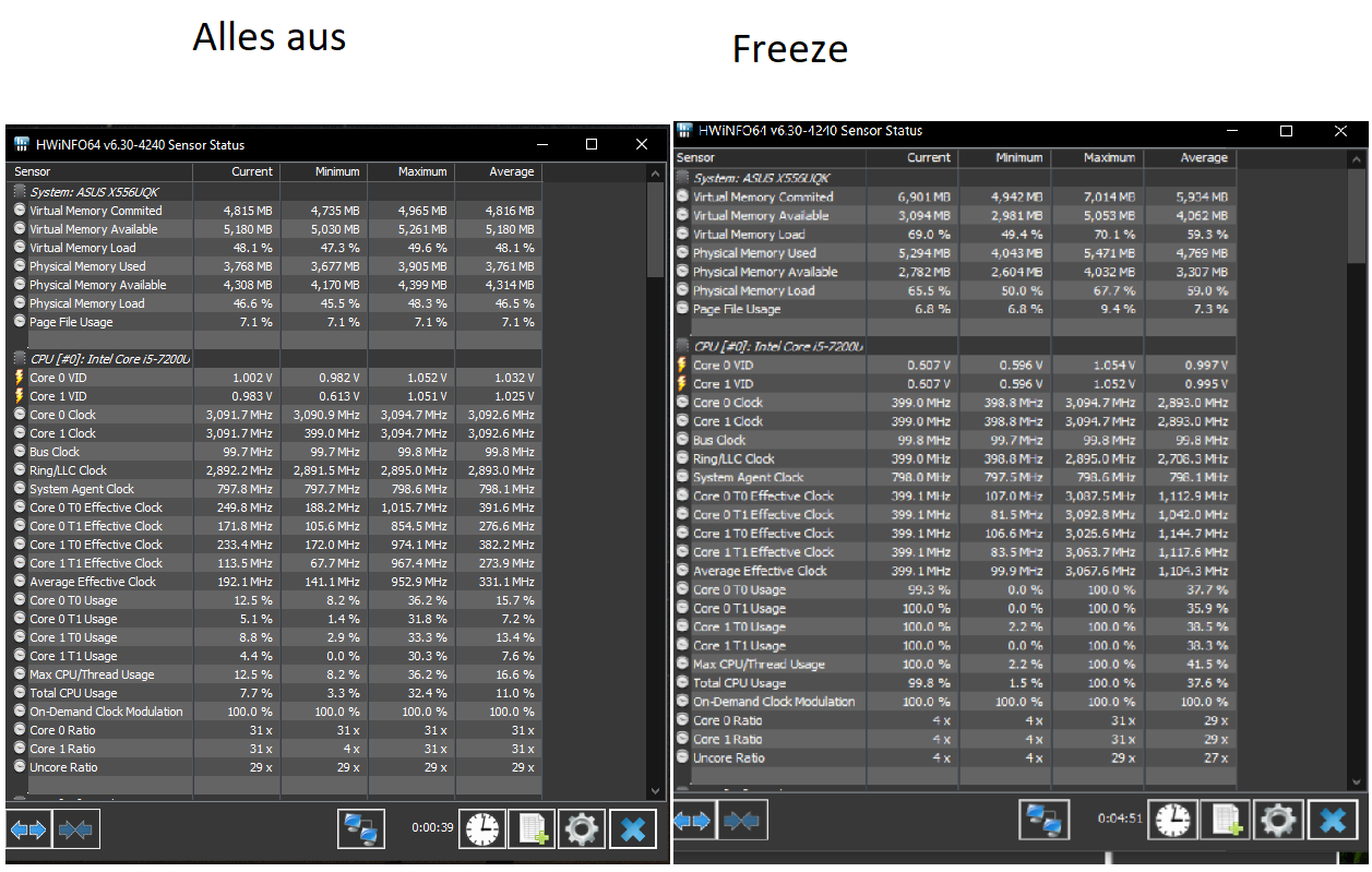

Hier nochmal als direkter Vergleich. Die 30% des ersten Screenshots kam wohl durch das starten des Snipping Tools. War ein kleiner Spike.

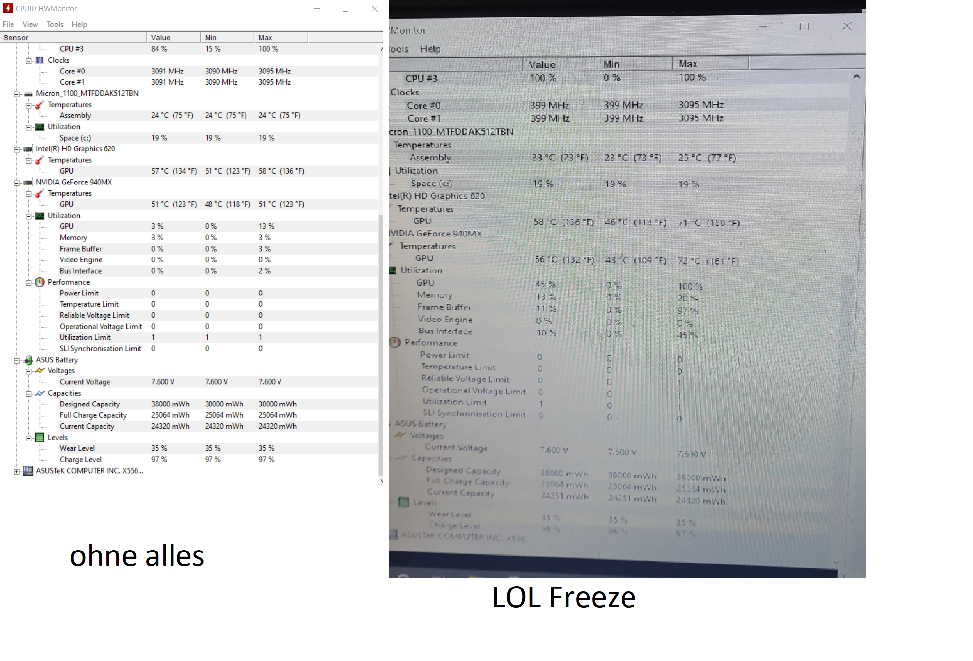

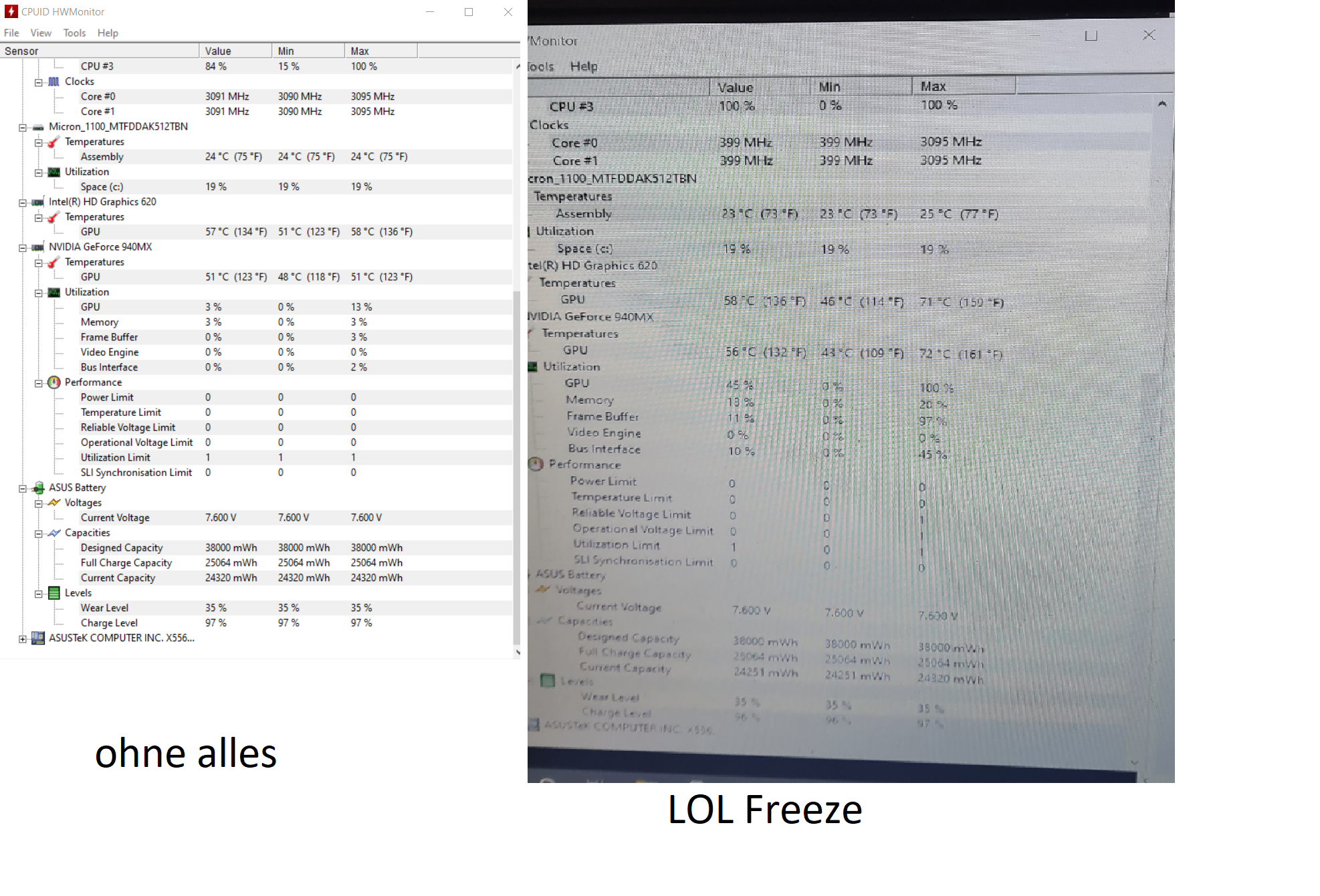

Auf dem Bildausschnitt sieht man leider nicht die Temperaturen die kommen erst weiter unten
Hier der Temperaturvergleich.
Die CPU ist augenscheinlich zum Zeitpunkt des Freezes komplett ausgelastet (100%). 71 Grad maximale Temperatur finde ich jetzt nicht problematisch.
Entweder ist es LoL selbst oder irgendwas anderes läuft da noch und frisst die ressourcen. Extra Virenscanner (also nicht Defender) o.ä. am Start?
Edit: Interessant ist, dass bei 100% Auslastung die Taktfrequenz anscheinend nur 400 MHz beträgt. Irgendwas liegt da imho im Argen.
Wurde irgendein patch (Windows oder LoL) instaliert? Wie sieht es bei einem benchmark a la 3dmark o.ä. aus?
Offensichtlich ist das die Cpu anscheinend massiv runtertaktet während des einfrierens.
Ist das eigentlich absicht das in den screenshots nie die Cpu Temperatur zu sehen ist ?

das problem ist nicht die auslastung, sonder dass die cpu zum freeze nur auf 300mhz taktet!
@Weasel: 71 grad ist die gpu temperatur.
Andere Programme sollten meines Wissens nach nicht laufen.
Ja nach der °C wurde doch gefragt. Also habe ich die fix gescreenshotted.

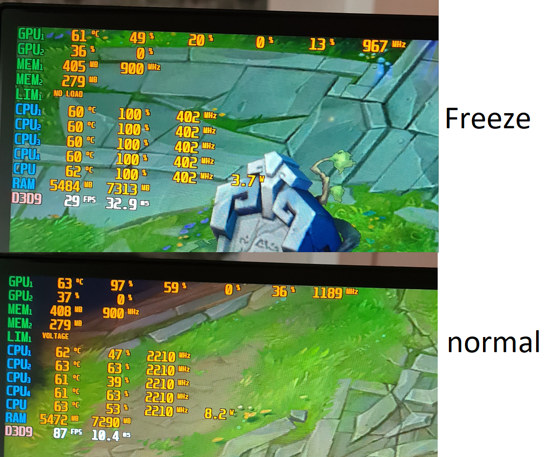

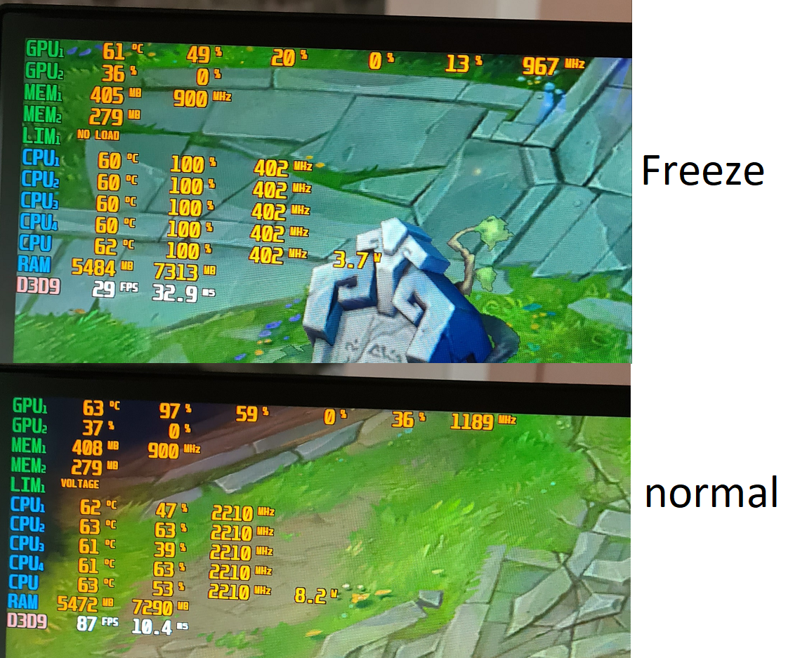

Im Anhang nochmal der Afterburnervergleich.
Kann ich noch irgendwas zur Lösung beitragen?
temps sind auf dem screenshot in ordnung, frage bleibt warum die cpu runtertaktet...was haste denn für ein netzteil?
