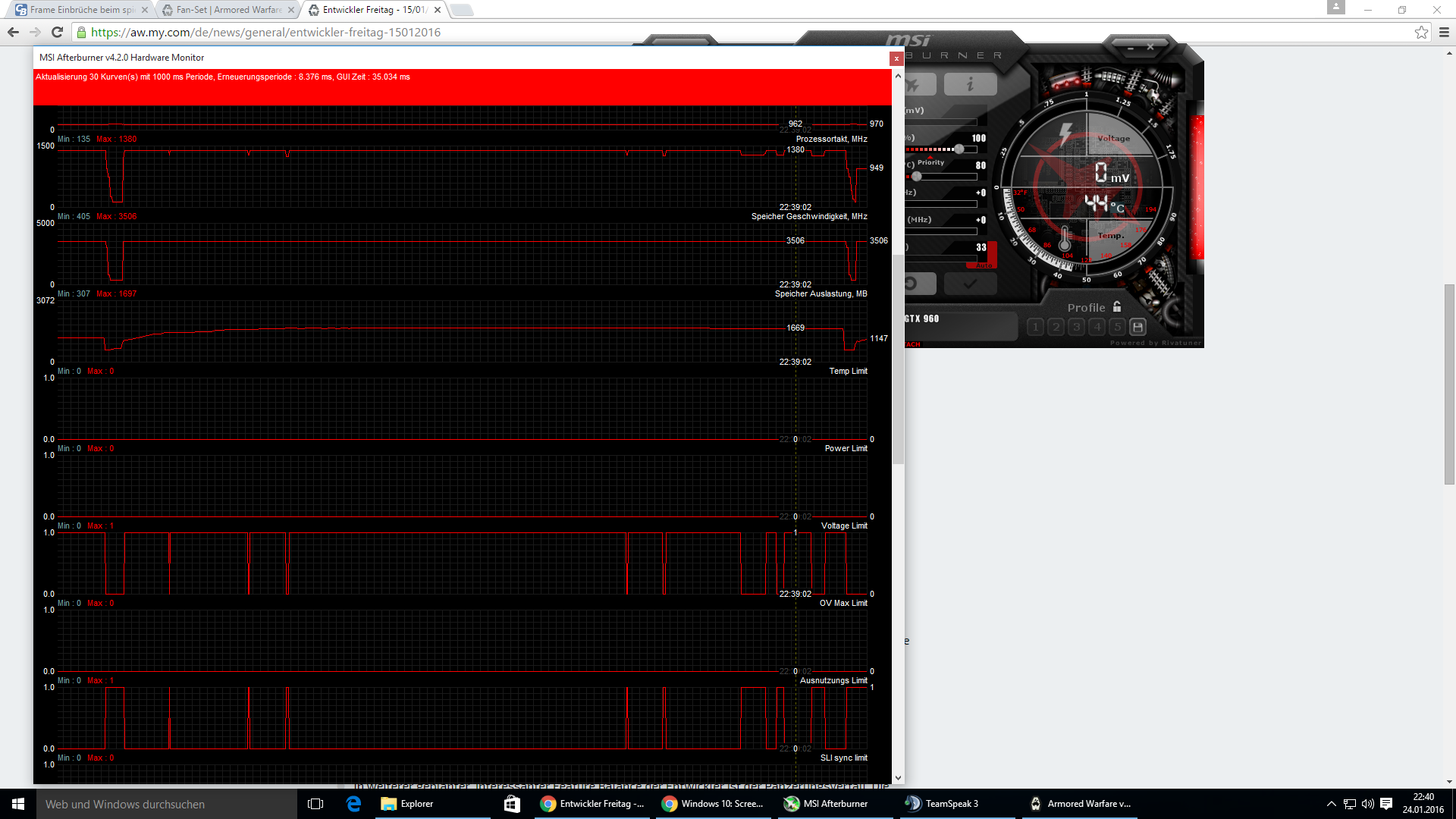

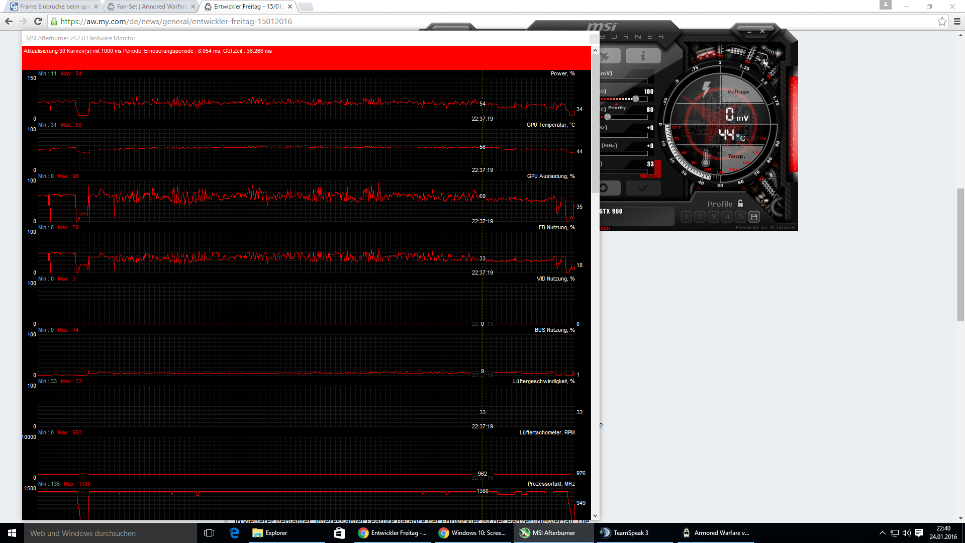

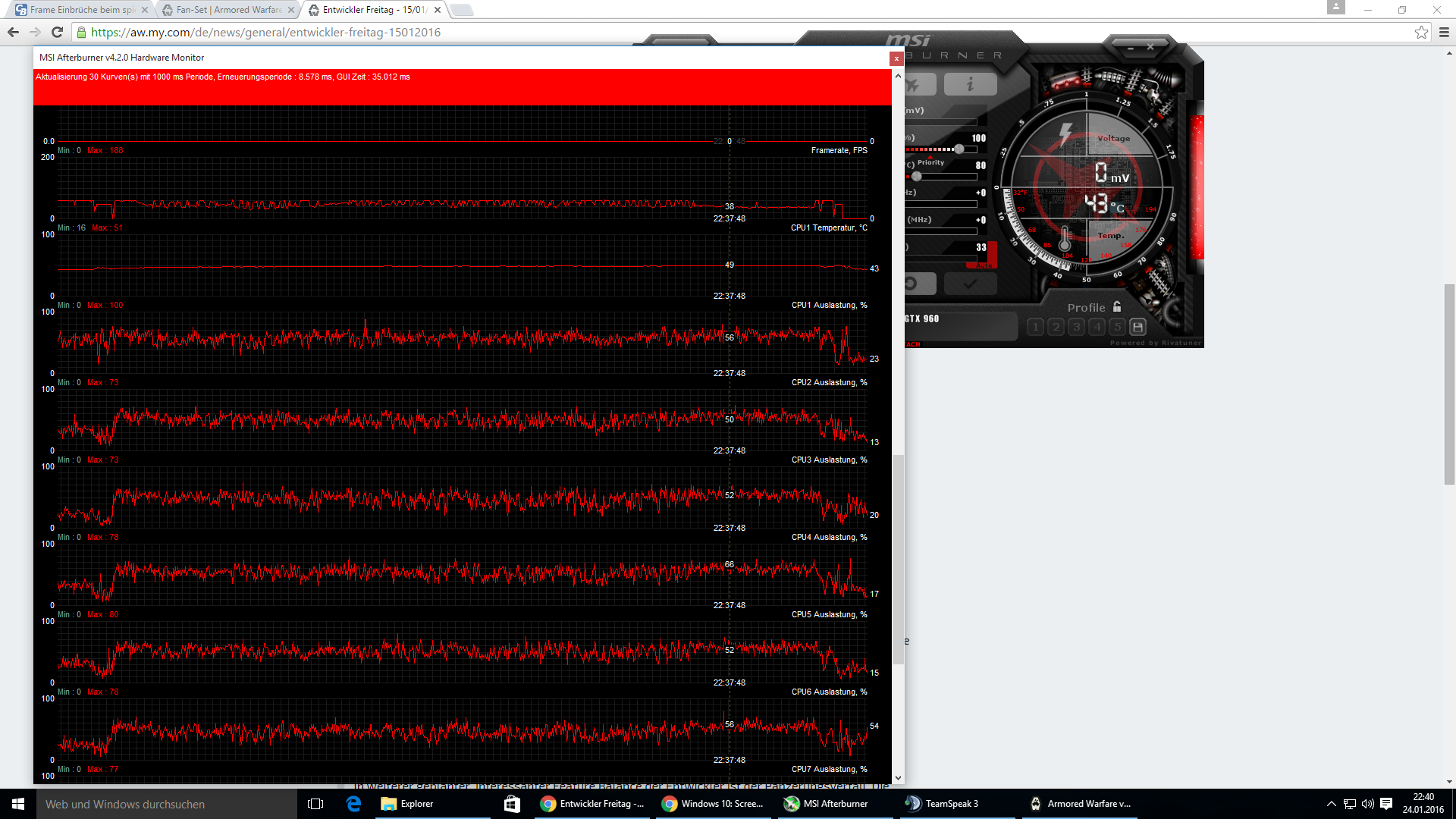

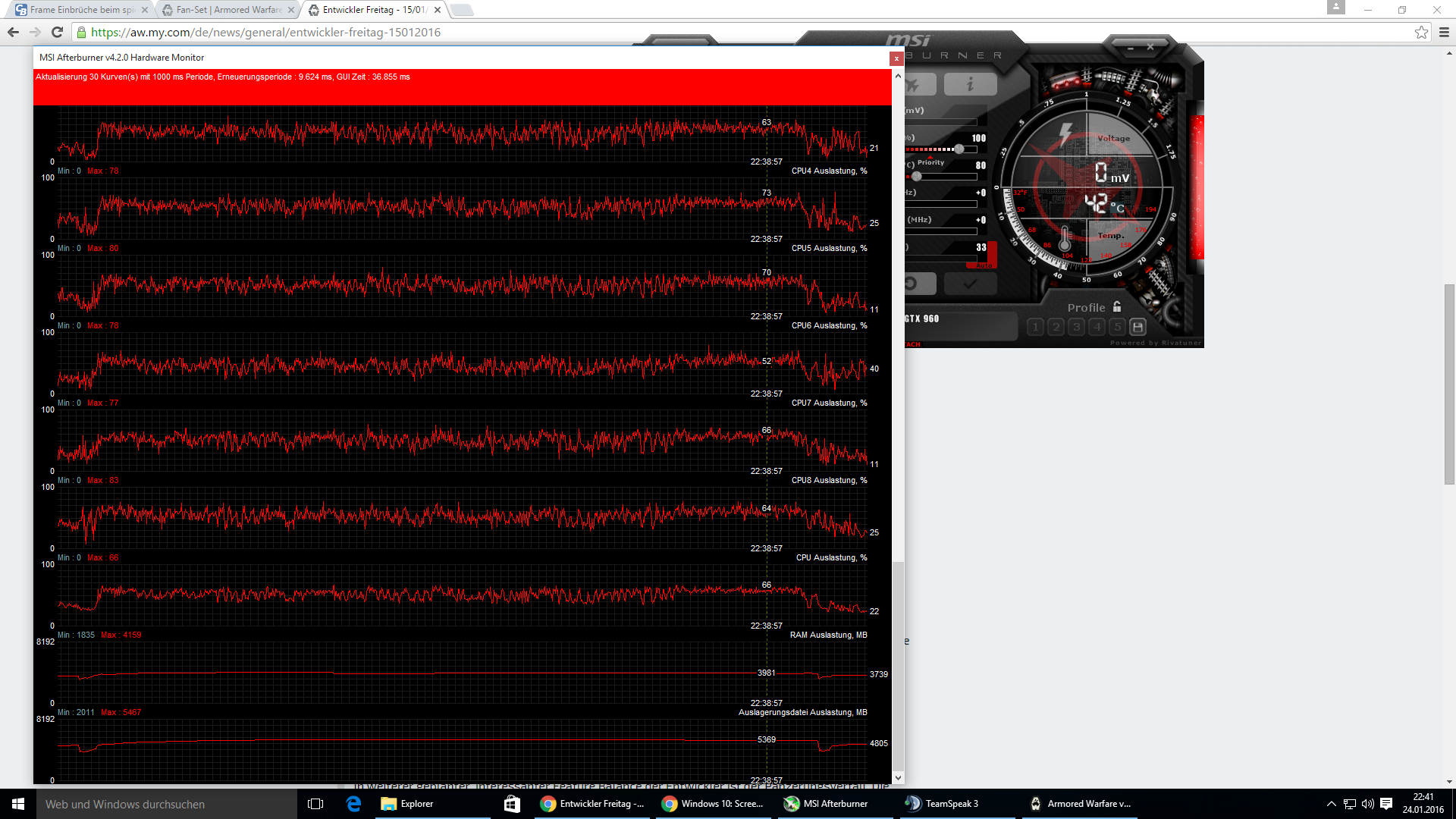

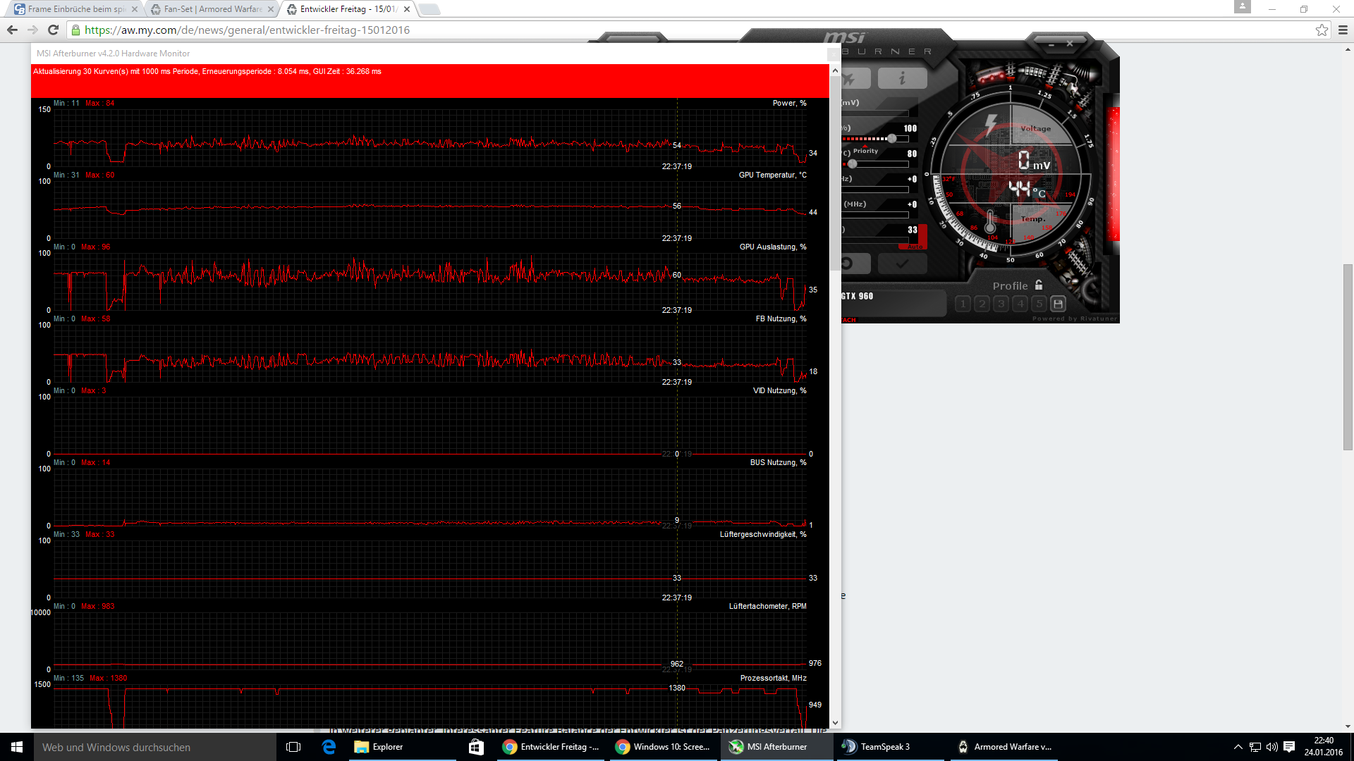

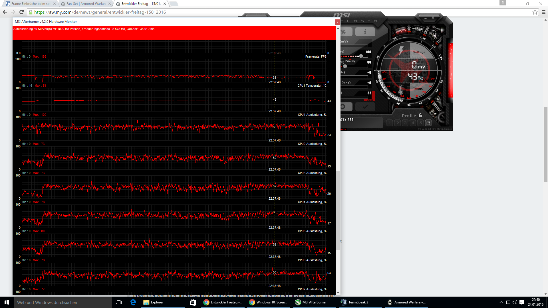

Mike2209 schrieb:
also ich habe afterburner installiert und cpu auslastung ist bei 30-45 %. und der rest sieht auch gut aus für mich.
Taktet denn die CPU im Moment des Ruckelns runter? Zeig mal einen Screenshot vom Afterburnerverlauf.
Ich tippe auf Throttling der CPU wegen nicht ausreichenden Spannungsversorgung.
hoffe das war der richtige screenshot und es kann damit einer etwas anfangen.
ich danke schonmal für die antworten von euch....

Da auf dem Framrate (FPS) Diagramm nichts zu erkennen ist nicht alzu Hilfreich.
Was man aber eindeutig sieht ist das die Grafikkarte kaum Ausgelastet ist also mit sicherheit wie schon vielmals erwähnt ein CPU limit
Lass beim nächsten mal die CPU Temperatur (in einer feineren Skala z.B. 0-100), den CPU Takt und die Frametime mitlaufen dann sieht man worans liegt
