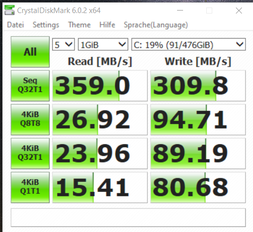

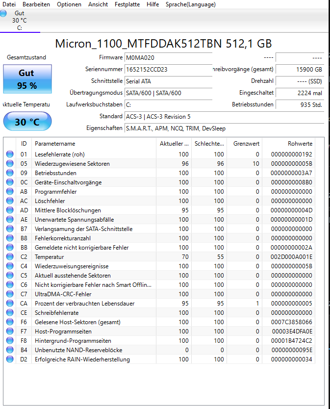

Am Laptop ist lediglich ne Funkmaus + Tastertur dran. Die haben aber vorher auch schon drangehangen.

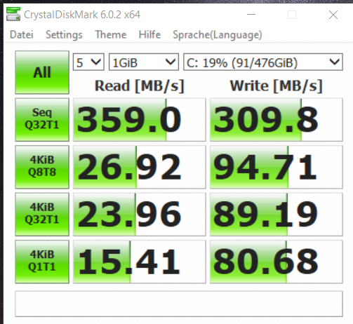

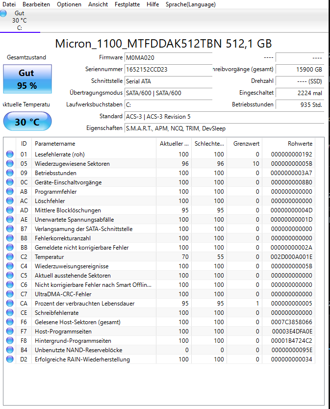

Hier mal der Festplattencheck.

czmaddin schrieb:
sollte in dem fall die spannung der cpu nicht identisch hoch bleiben, damit die "blockade" quasi abgearbeitet werden kann? oder gibts für die reduzierte spannung eine alternativerklärung unter deinen annahmen?
Das wird OT und bringt dem TE nicht viel weiter. Nur soviel dazu: Ich habe das im Laufe meiner "PC-Zeit" mehr als einmal erlebt. Und ich bin schon lange "dabei" ;)
@helpplz : Den Zustand deiner FP kannst Du mit diversen SMART-Status tools auslesen. Die sind zwar nicht immer genau, aber könnten einen Hinweis darauf geben. Crystaldiskinfo wäre ein Anfang.
Edit: Zu spät und sieht erstmal unverdächtig aus.

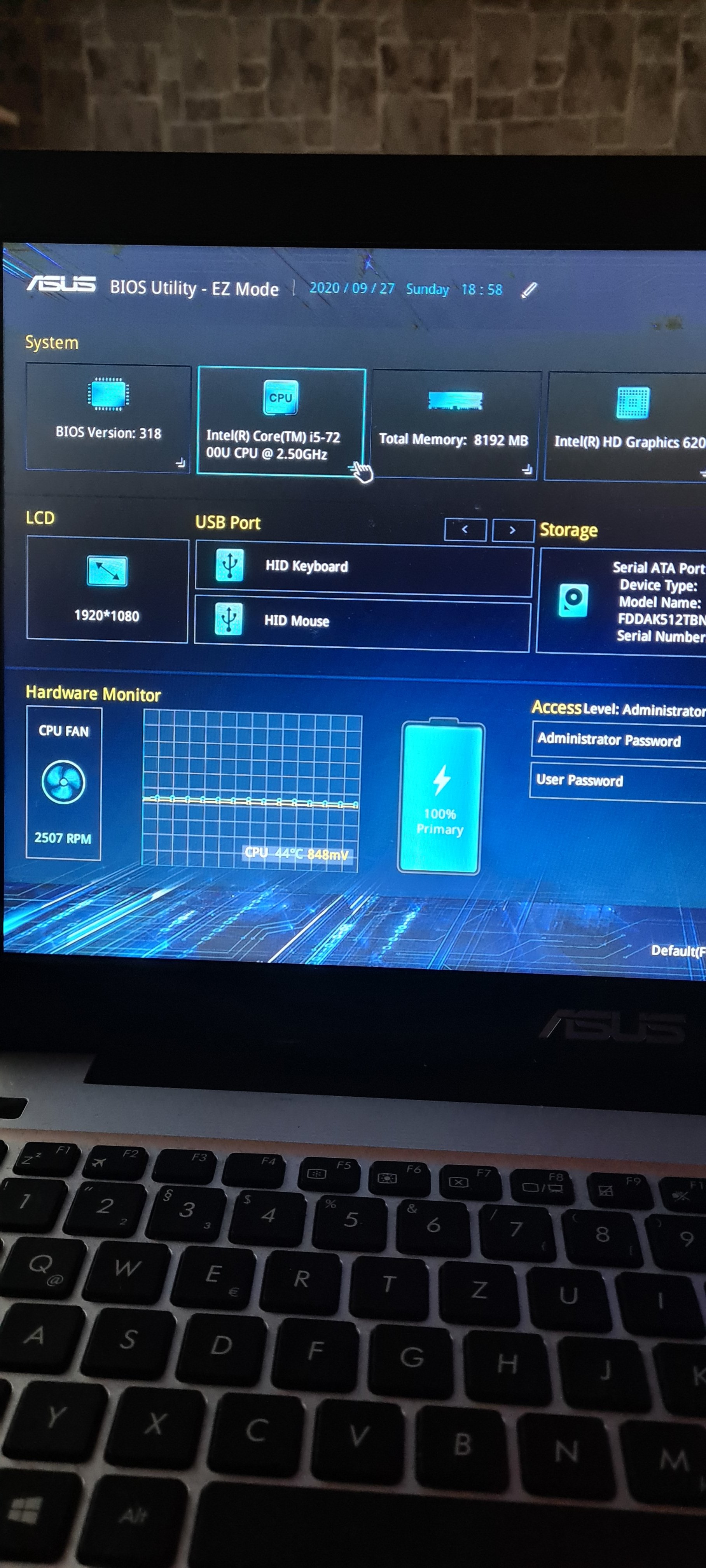

@helpplz : geh mal ins bios und überprüf die einstellungen der cpu. sollten eigentlich auf auto stehen. falls du es nicht findest oder einstellen kannst, setze das bios auf standardeinstelungen zurück. dann wieder testen.

@helpplz: grade noch mal selbst gegoogelt. überprüfe bitte mal das power limit im bios!
Reaktionen: helpplz

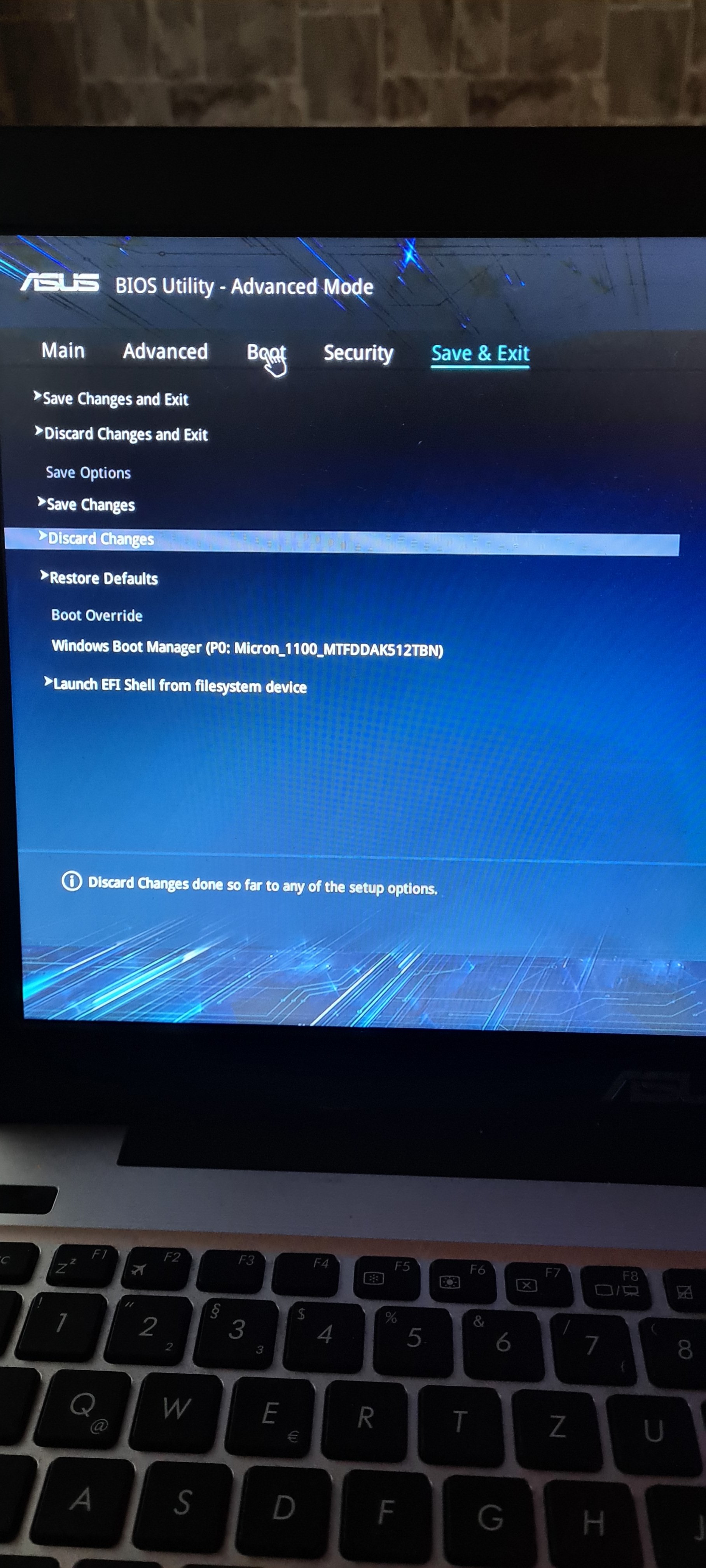

Ich war gerade im bios und komme mit der asus Version nicht so zurecht.
Habe nur die beiden Punkte gefunden...
meine natürlich Restore Defaults beim zweiten Screenshot.

auf werkseinstellungen zurück und testen....
Habe es auf default Einstellungen zurück gesetzt... im solo test test gab's nur nen spike auf 88% auslastung... teste es mal im normalen Spiel....

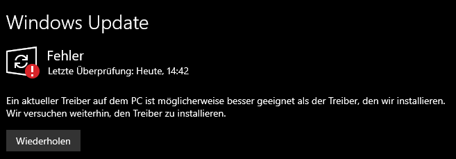

Das Problem hier kommt auch noch dazu.......
