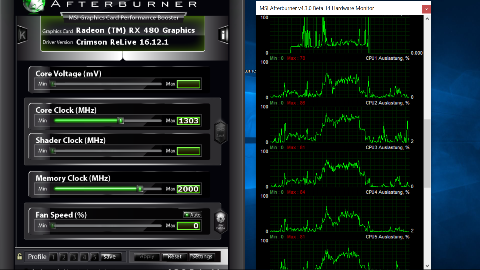

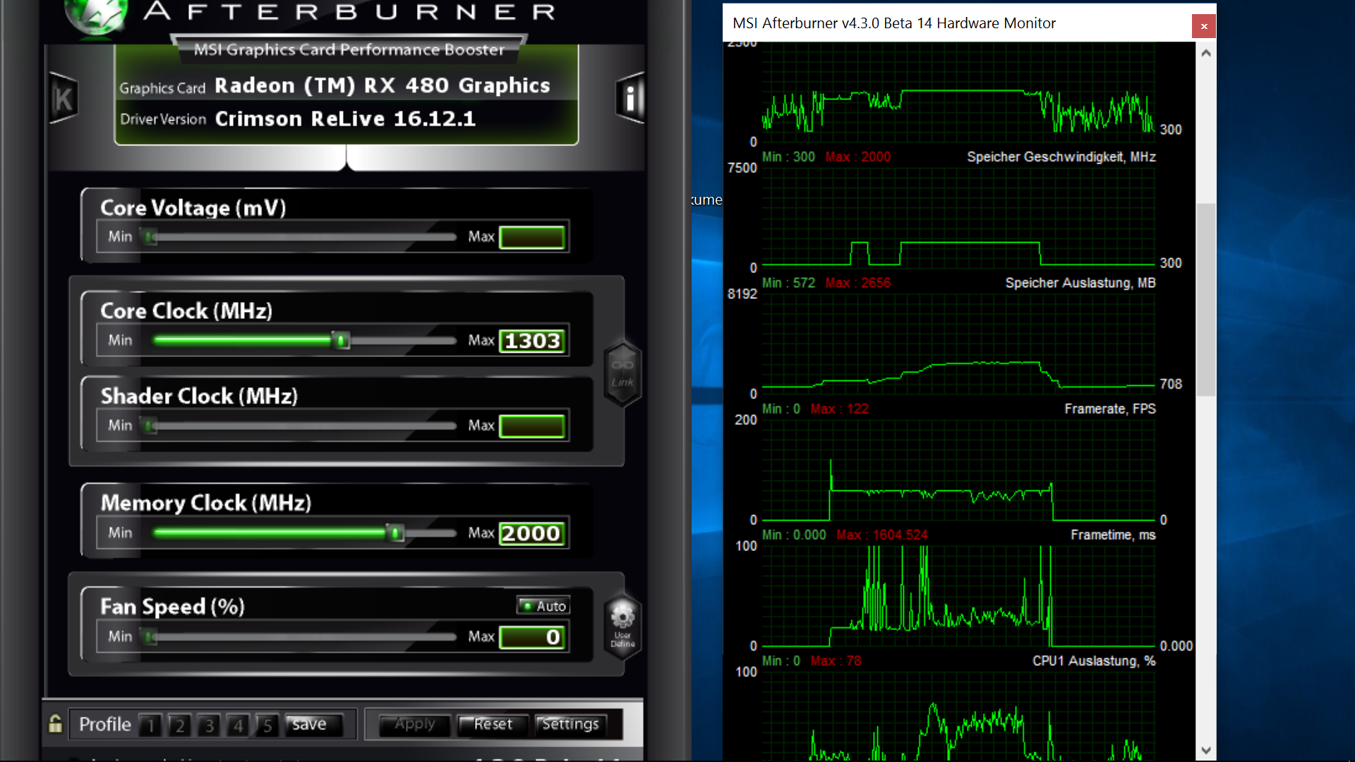

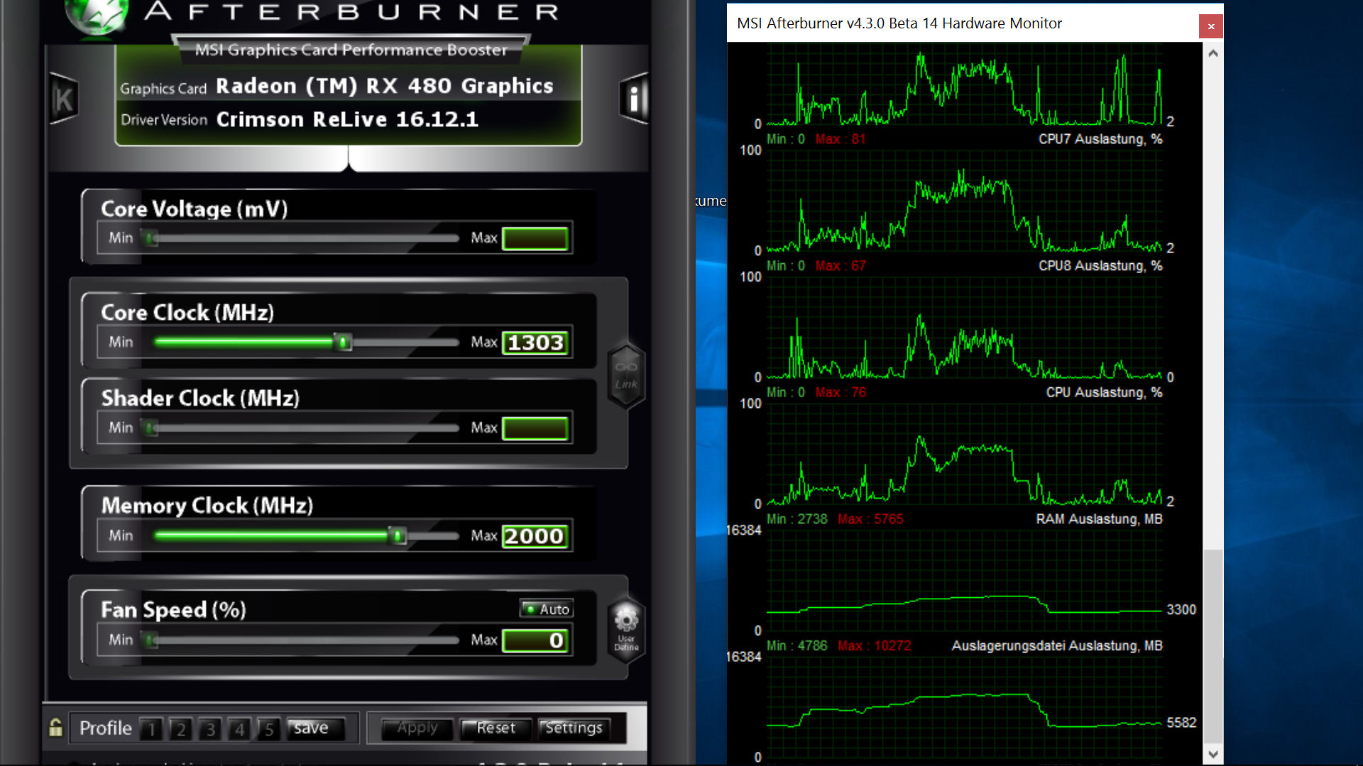

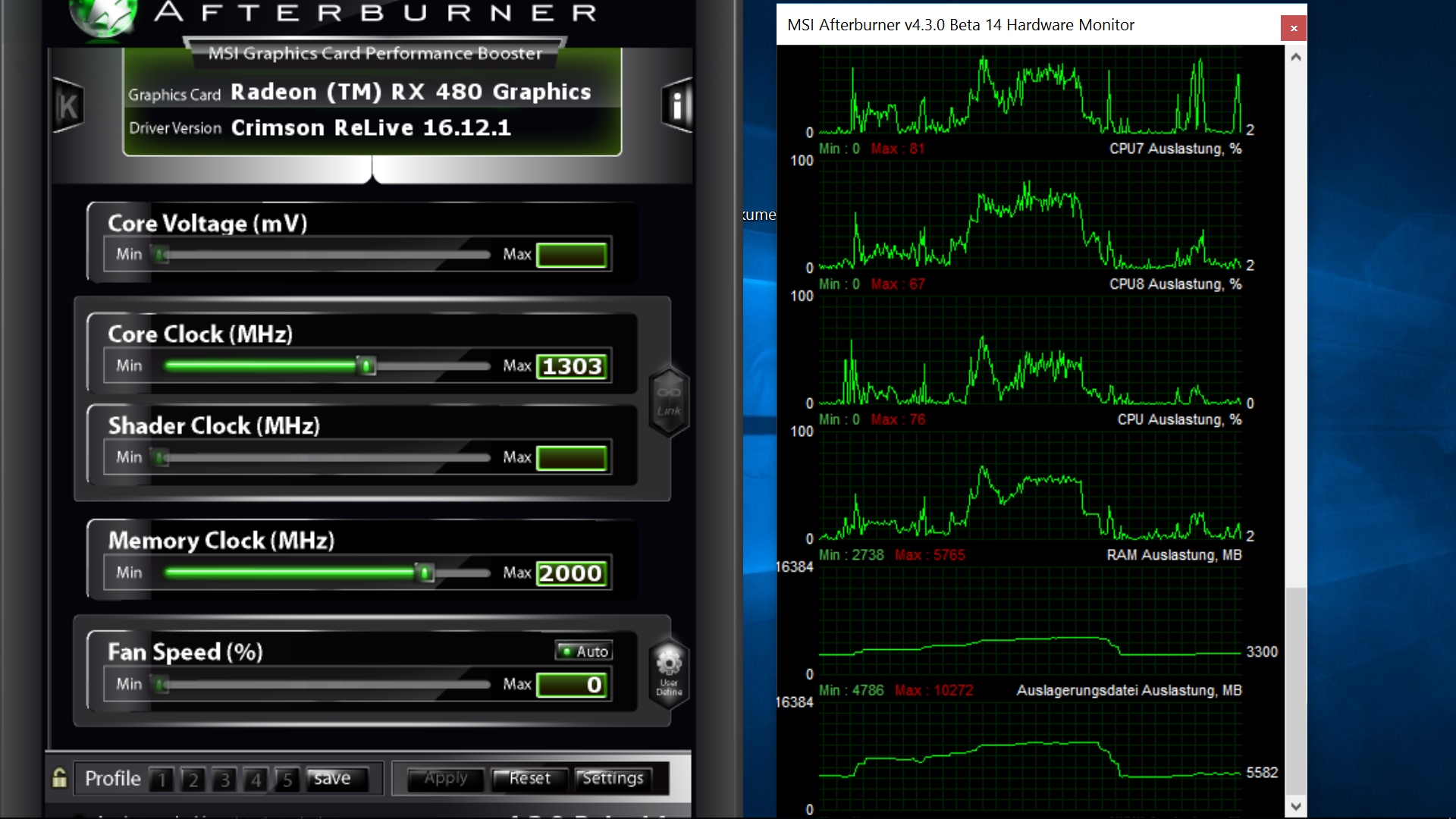

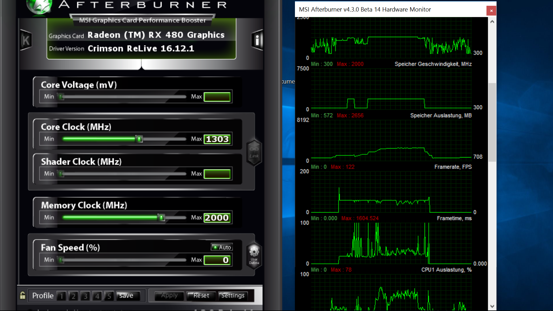

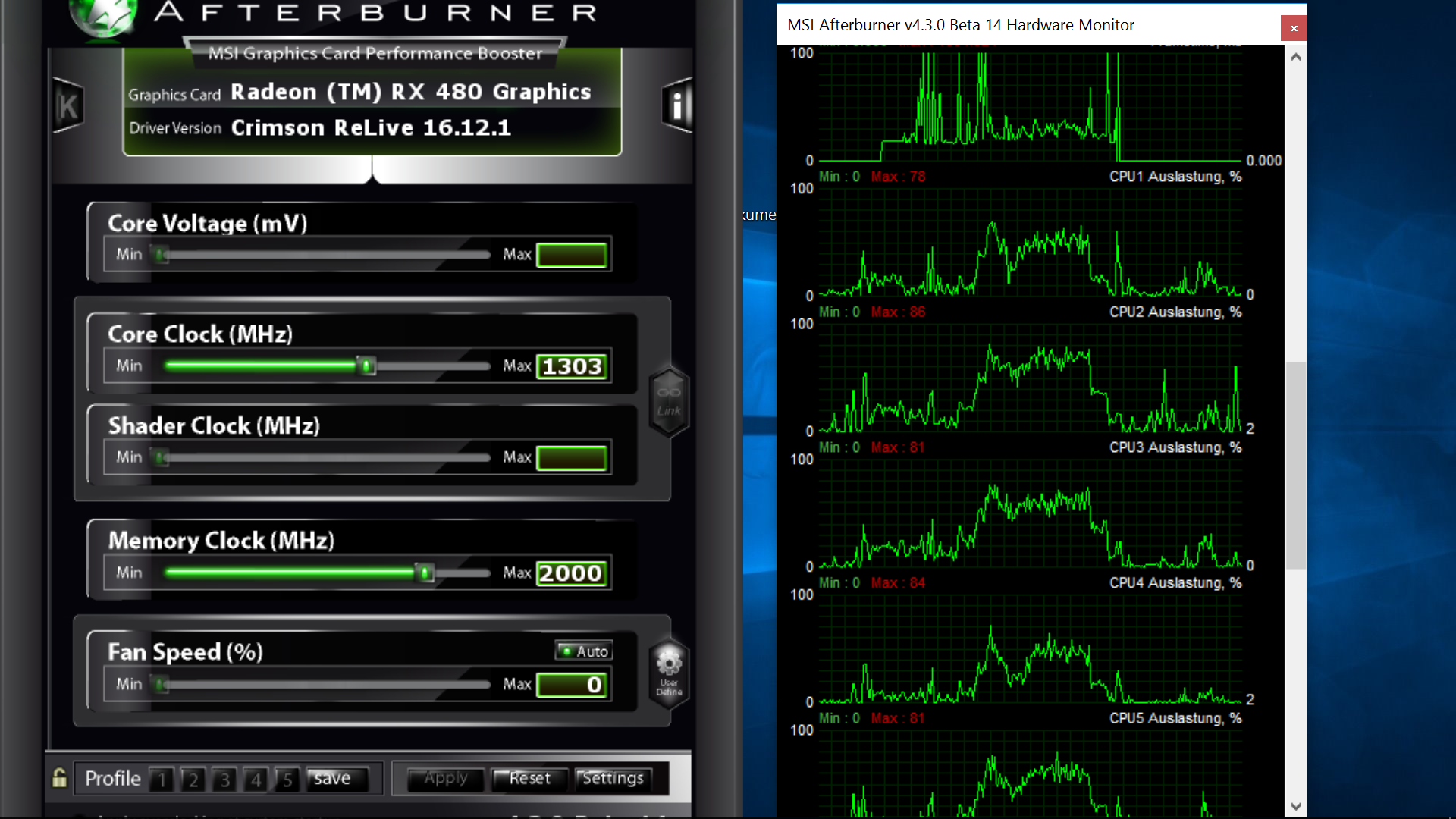

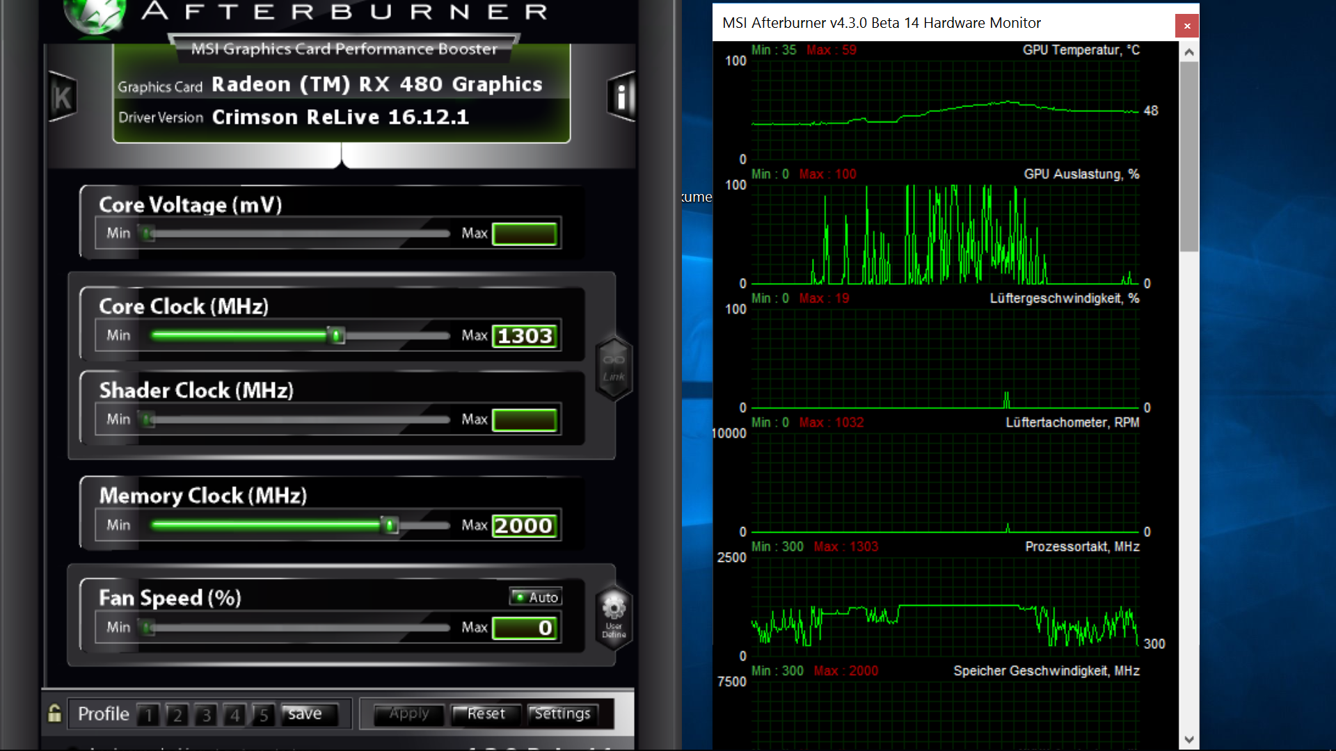

ich würd euch gern ein screenshot von den Auslastungen schicken aber die Auslastungen im Afterburner sind ziemlich blöd. Kann man die Ansicht ändern? vlt mit einem Skin ?
so habs gefunden :)
das war bei Need for Speed 2016

Sieht für mich stark nach CPU limit aus. Wenn du die Links von Daniel D. angeguckt hast, wirst du wissen, das ein CPU limit schon weit weg von 100% auftritt. Im Extremfall bei 8 thread CPUs(wie deiner) bei 12,5%. Bei 4 Kernern auch bei entsprechender Programmierung in der Regel so zwischen 60-85%. Bei 8 Kernen schon deutlich drunter. Natürlich hat deine CPU dann noch reichlich Reserven um andere Dinge zusätzlich zu tun, aber so ein Spiel kann seine komplexen und vielschichtigen Arbeitsanforderungen nie effektiv auf alle Kerne verteilen. Das ist der Grund warum schnelle 4 Kerner in vielen Spielen eine bessere Leistung bringen.
