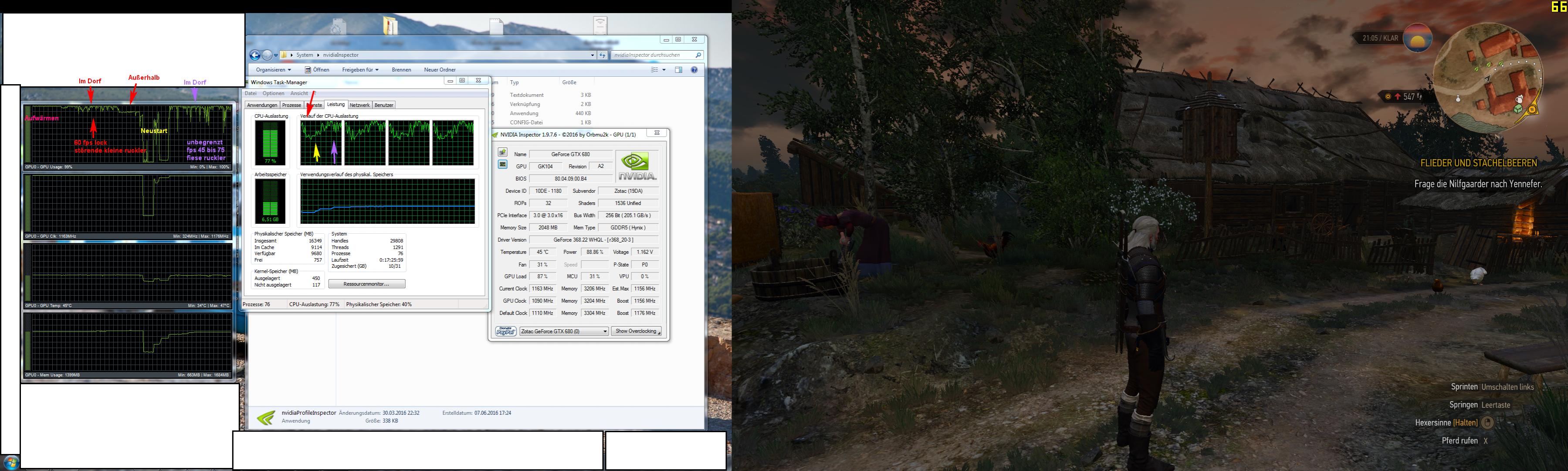

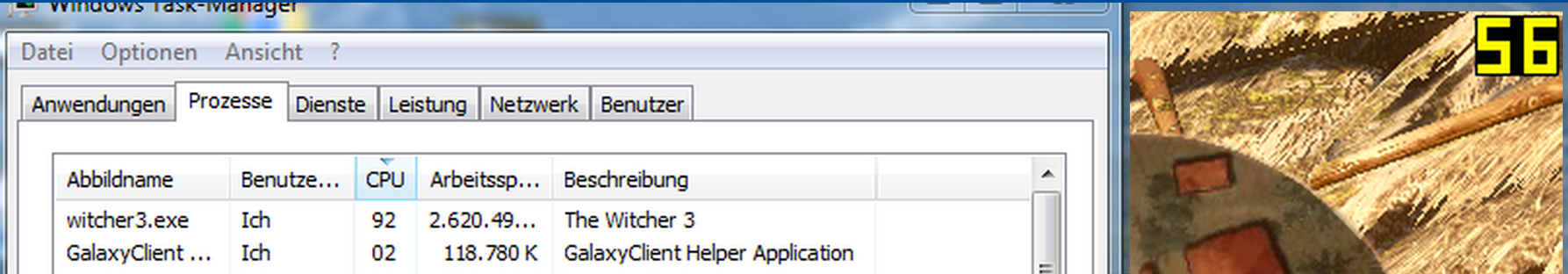

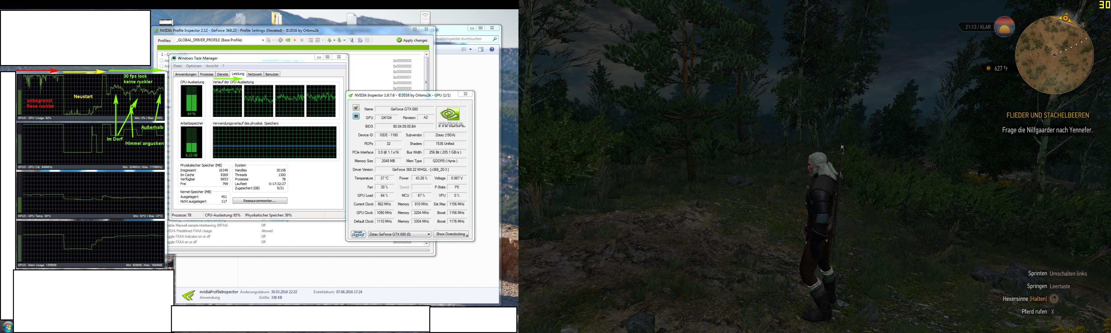

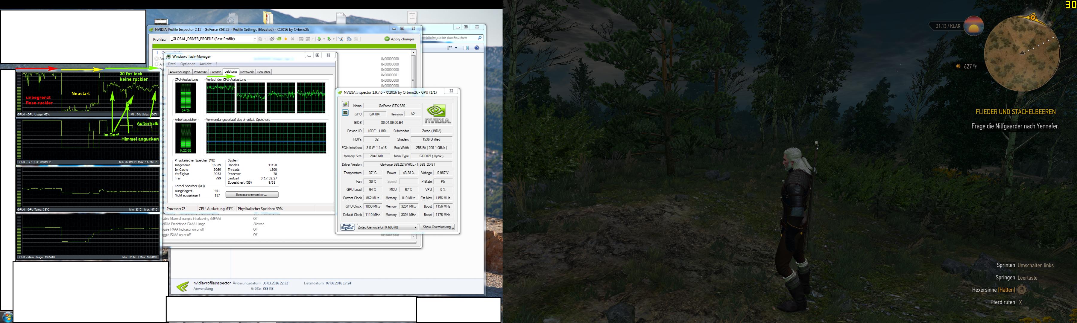

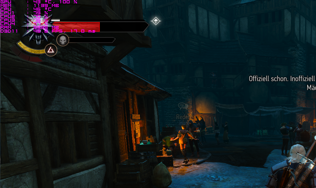

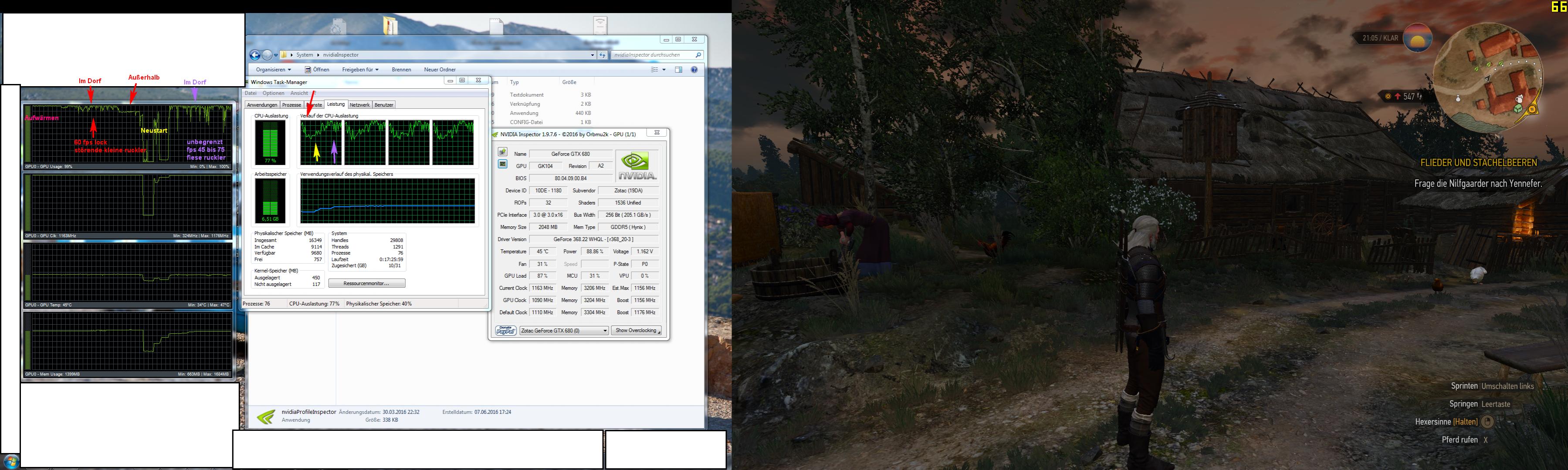

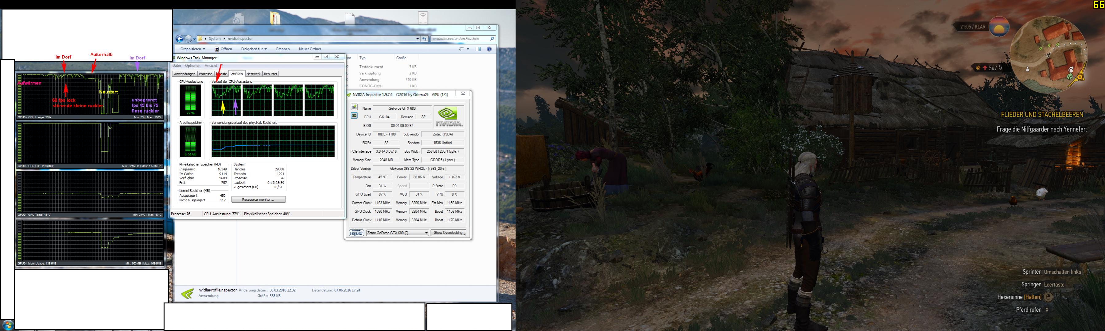

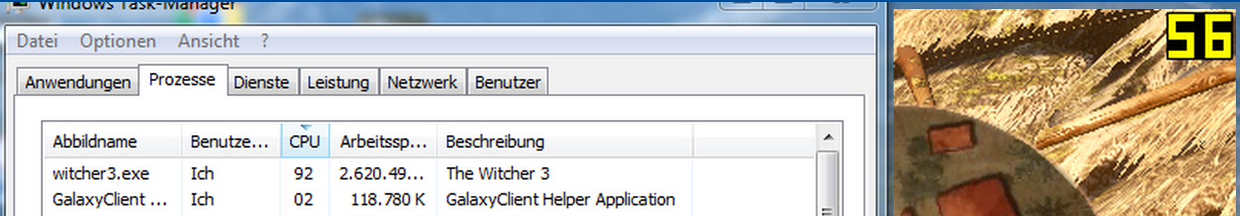

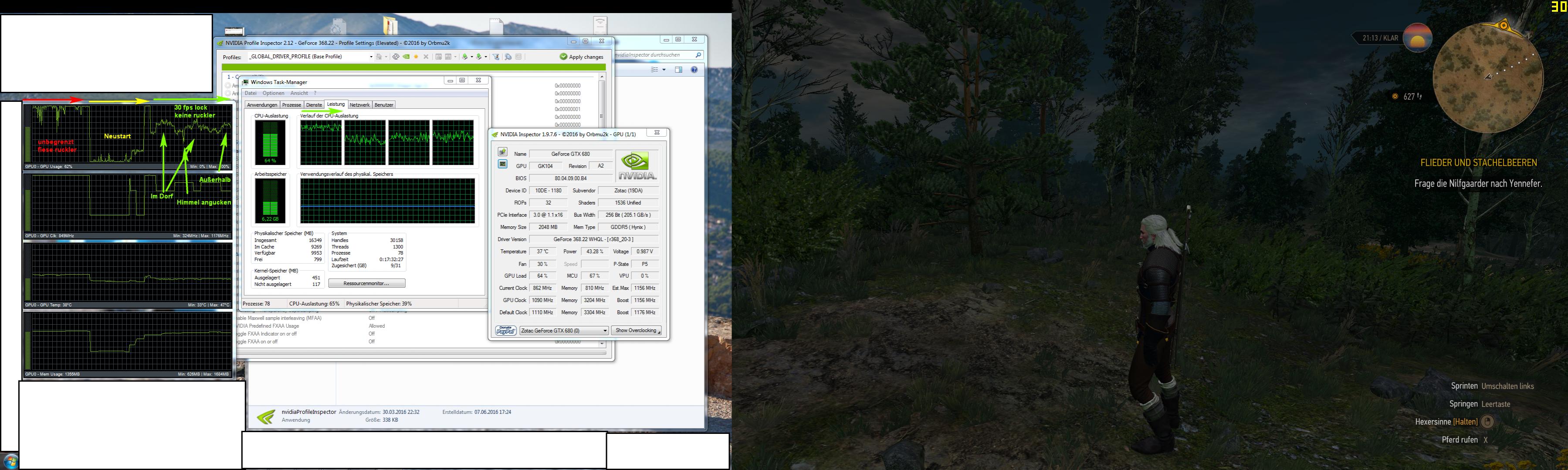

Baal Netbeck schrieb:Die Screens sind noch aus dem letzten Jahr weil da schonmal das Thema aufkam. Ich hab das auch mit MSI Afterburner getestet, aber da hab ich jetzt keine screens parat....Bild 1 zeigt, wie die CPU Auslastung in einem Dorf bei 56 fps sein kann...und dass es wirklich Witcher 3 ist und nur der gog launcher 2% Leistung klaut.
Bild 2 und 3 zeigen den Unterschied in der GPU Auslastung zwischen unbegrenzten und 30 fps und 60 gegen unbegrenzt....CPU und GPU sind Wassergekühlt und halten ihren Takt....beide bringen auch in Benchmarks die gleichen Werte wie in veröffentlichten Tests z.B. auf CB....mit Übertaktung dementsprechend mehr. Speicher ist leider nur 1600er CL15....CPU ist in den Screens soweit ich mich erinnere nur 3,8GHz....habe es aber auch mit 4,4/5 und ,6 getestet...es verschiebt die Problematik eben ein par fps nach oben.....für konstante 60 fps reicht es aber nie.Anhang anzeigen 611811Anhang anzeigen 611812Anhang anzeigen 611813

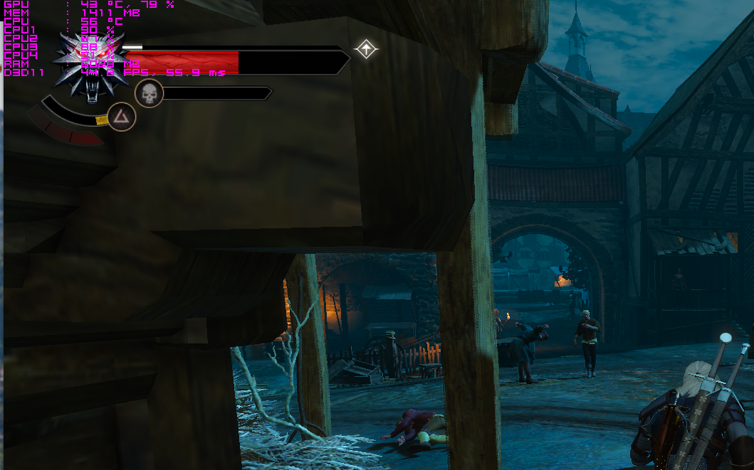

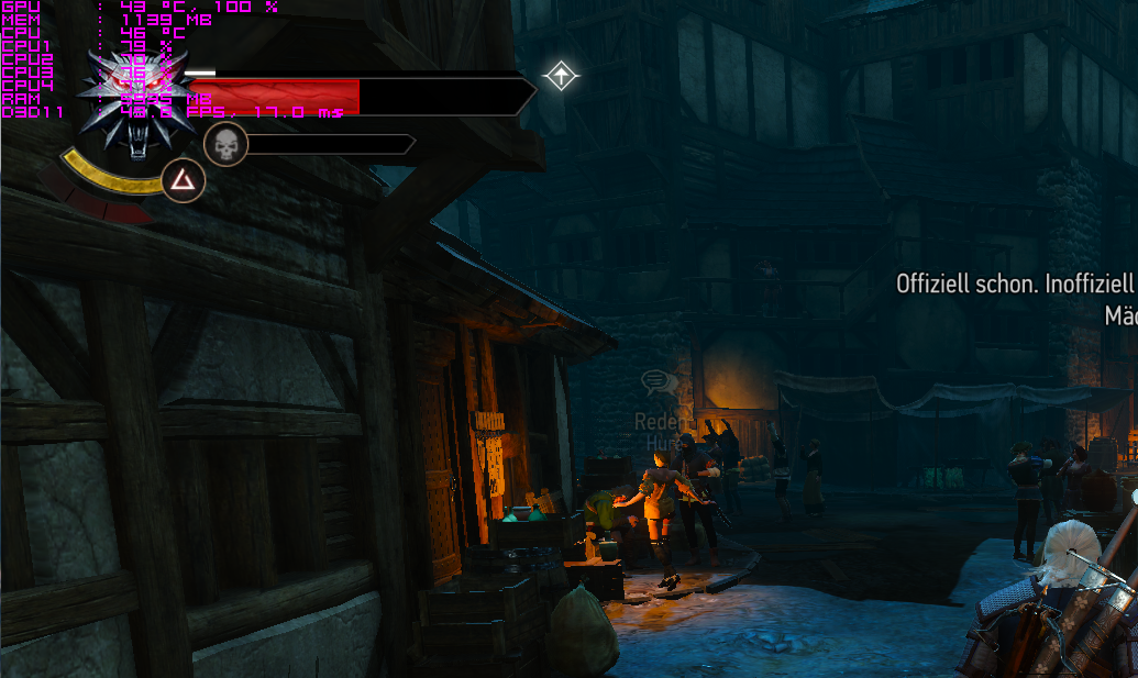

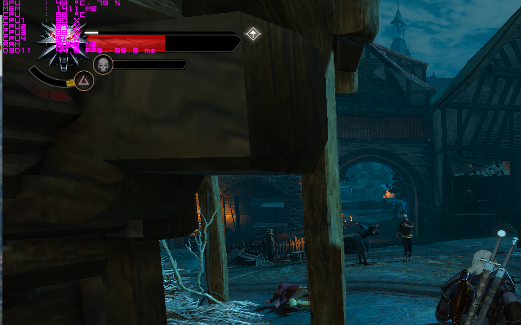

Keine Ahnung wie OSD das ganze genauer machen soll. Das ist doch nur was um einen zweiten Monitor zu umgehen oder selbst einen Blick darauf zu werfen.....OSD Screenshots geben immer nur eine Momentaufnahme und sind bei solchen Rucklern nur ganz schwer zu machen. Es ist ja nicht so als wäre das Spiel dauerhaft CU limitiert. Es ist die Regel, dass man 97-100% GPU Auslastung sieht und nur ab und zu verlangt das Spiel kurzzeitig mehr CPU Leistung(oder Ram Zugriffe oder sowas) und das ganze Spielgeschehen stockt.Phneom schrieb:.....
Das ist halt auch so Pi mal daumen nachgeguckt. Aktuellste Version drauf, Gameworks Kram aus, FPS Limit raus und OSD.
Da gabs doch von HisN auch ne gute Anleitung zu.
Sonst: Augenscheinlich sieht es wirklich nach nem CPU Limit aus lt. task Manager. Die Messmethoden sind aber sehr ungenau.
