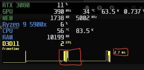

Das passiert wenn ich die Sicht verändere bspw.
@Goozilla
Schicke ich gleich.
Habe ich schon Geforce Experience ist bereits deinstalliert und habe auch meinen Treiber mit dem DDU neu installiert.
Das rote ist wenn die FPS von 40 auf 30 fallen und dann wieder auf 40 gehen, und beim lilanen Strich heißt es das dass Spiel sich für 1 Sekunde aufgehangen hat.

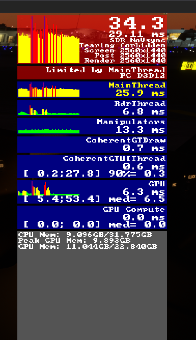

@Goozilla
Ergebnisse
Reaktionen: Goozilla
