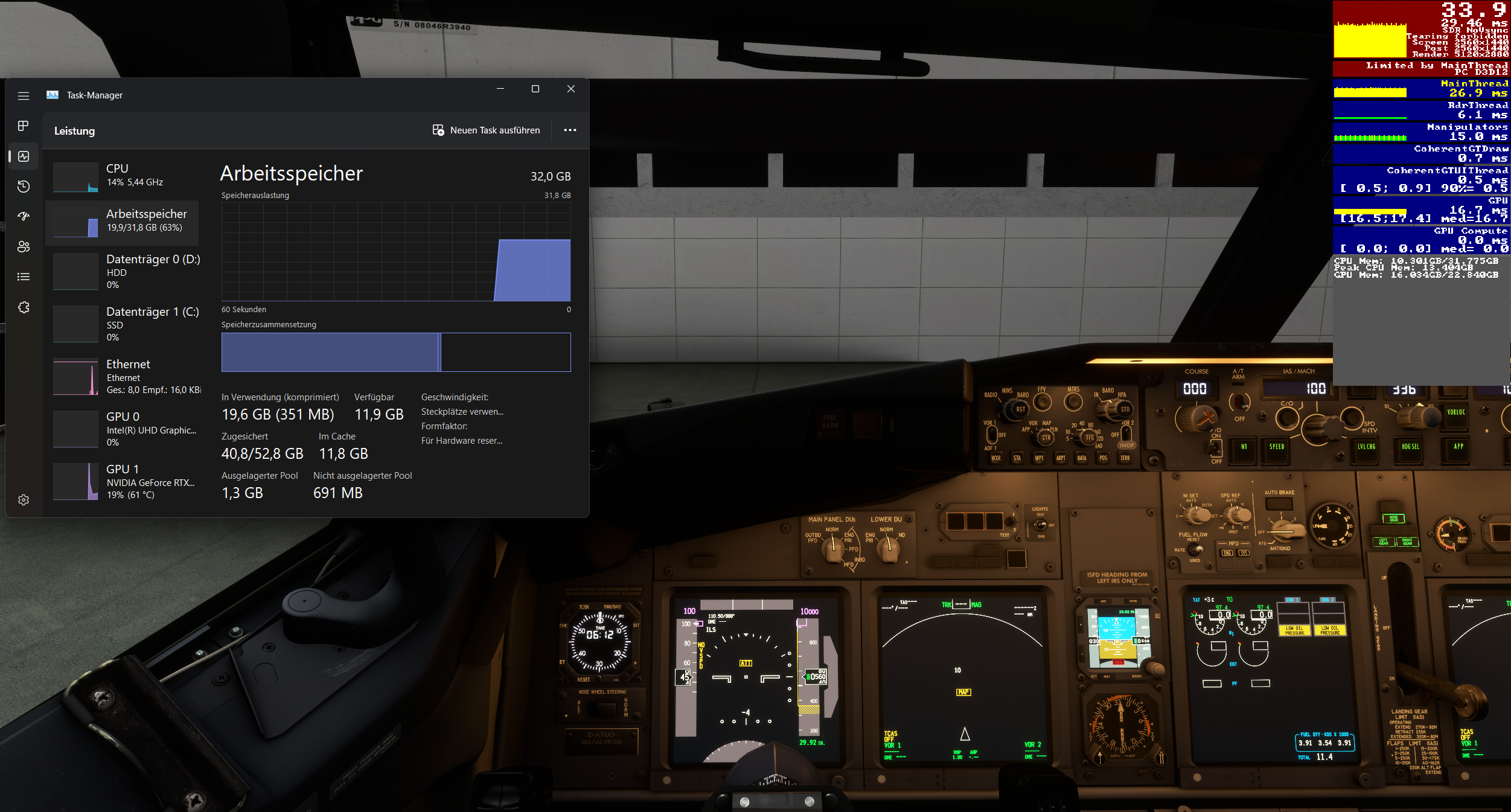

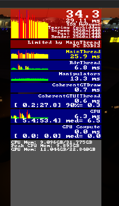

@Odessit Also der PC an sich funktioniert ganz gut, aber die Spiele die ich spiele haben Ruckler also es hängt sich sozusagen für ein paar Millisekunden auf. Ich bin da ziemlich empfindlich was andere vielleicht ignorieren ist für mich sehr störend, es kann aber auch sein dass die Entwickler der Spiele durch die Updates/Patches die Performance beeinträchtigen. Ich beobachte das schon etwas länger (CPU/GPU Auslastung, VRAM/RAM auslastung usw.) und konnte feststellen dass alles normal läuft außer das die CPU eine höhere Auslastung hat als die GPU. Ich schicke mal ein Bild rein vielleicht kannst du die Informationen auslesen und mir sagen ob es da was gibt, was normalerweise nicht da sein sollte bzw. anders laufen sollte.

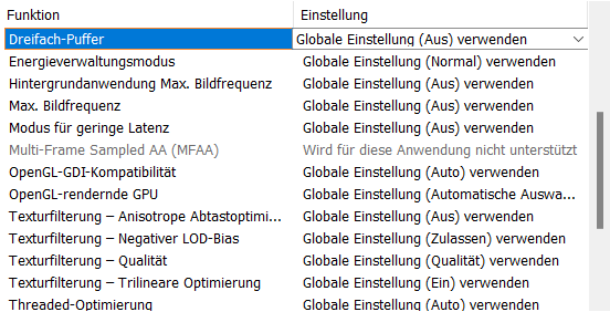

Für 60Hz ein guter Wert aber du hast doch 144Hz !?Adrii schrieb:Ich habe die FPS auf 58 limitiert
Mit Adaptive Sync (FreeSync/G-Sync kompatibel) innerhalb der Sync Range eigentlich irrelevant.Adrii schrieb:Tripple-Buffering aktiviert
G-Sync verhindert Tearing, erzeugt keinen V-Sync Input LagAdrii schrieb:G-Sync ist auch an (Obwohl ich bezweifle dass das ein Unterschied bringt)
und hat bei weniger FPS als Hz Vorteile gegenüber V-Sync.
V-Sync kann keine Problem lösen sondern erzeugt WelcheAdrii schrieb:V-Sync ist auch angeschaltet behebt das Problem jedoch leider nicht.
aber es ist nötig wenn man trotz G-Sync noch Tearing hat !
Hast du es im direkt Spiel oder im Nvidia Treiber aktiviert ?
