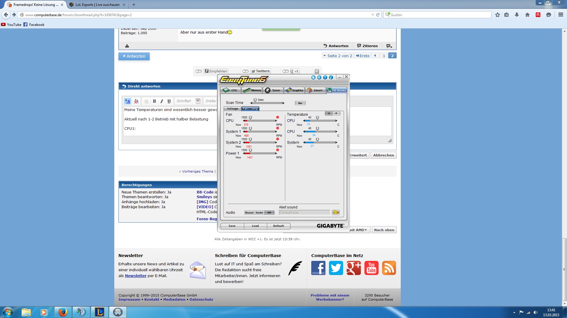

Aktuell nach 1-2 Stunden Betrieb mit halber Belastung: temps.jpg aber warum werden hier 2 verschiedene CPU Temps angezeigt? Und warum sind die so verschieden? :)
Warum ist bei FAN alles ROT? Die Lüfter laufen normal, was hat easytune fuer unrealisitische RPM? Die müssten dann ja alle auf MAX laufen damits laut ihnen passt. HÖ
Das ist ein zweiter Temperatursensor, wahrscheinlich auf dem Board.
Läuft jetzt Lol besser?
Es läuft viel besser!!! DANKE LEUTE ich werde es aber trotzdem noch die Tage testen ich denke ueber ne Woche dann wird es sicher sein das es nicht mehr vorkommen wird cü bis dahin. :)
