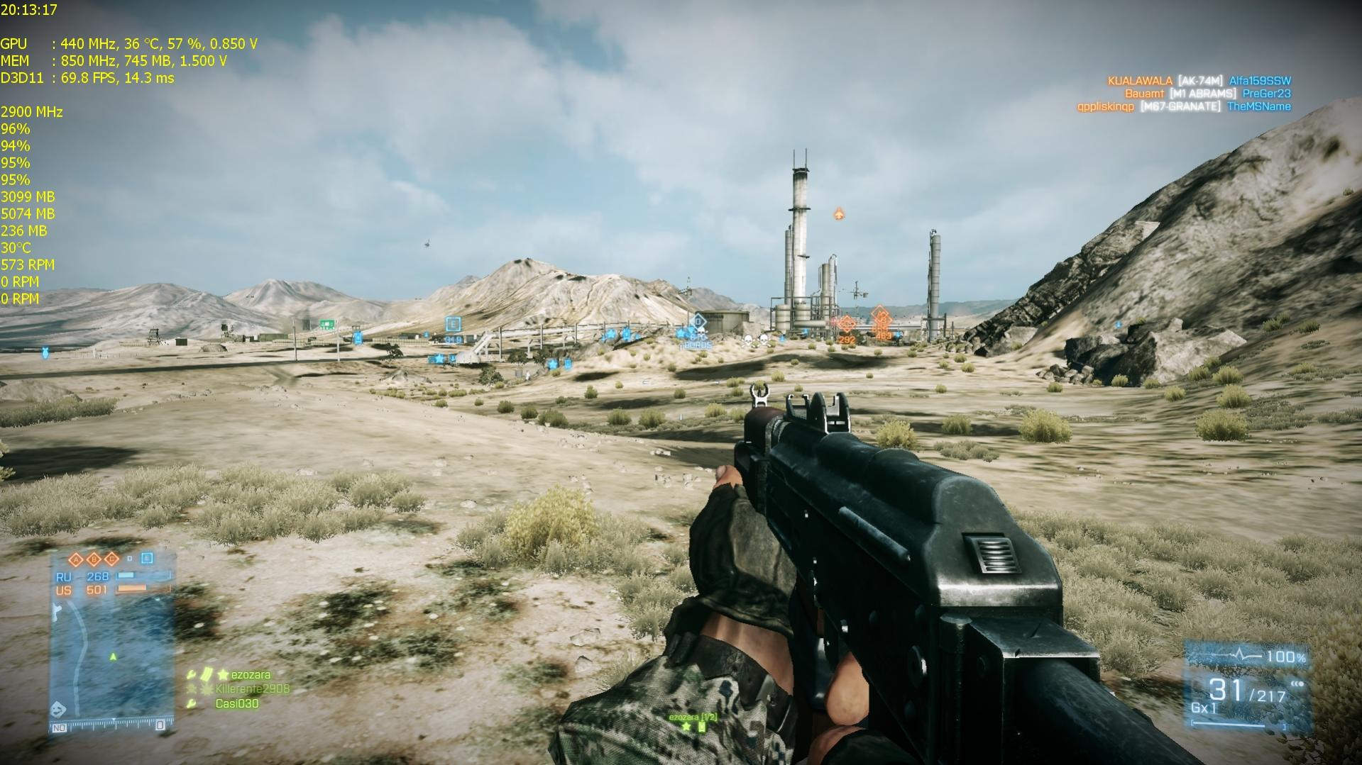

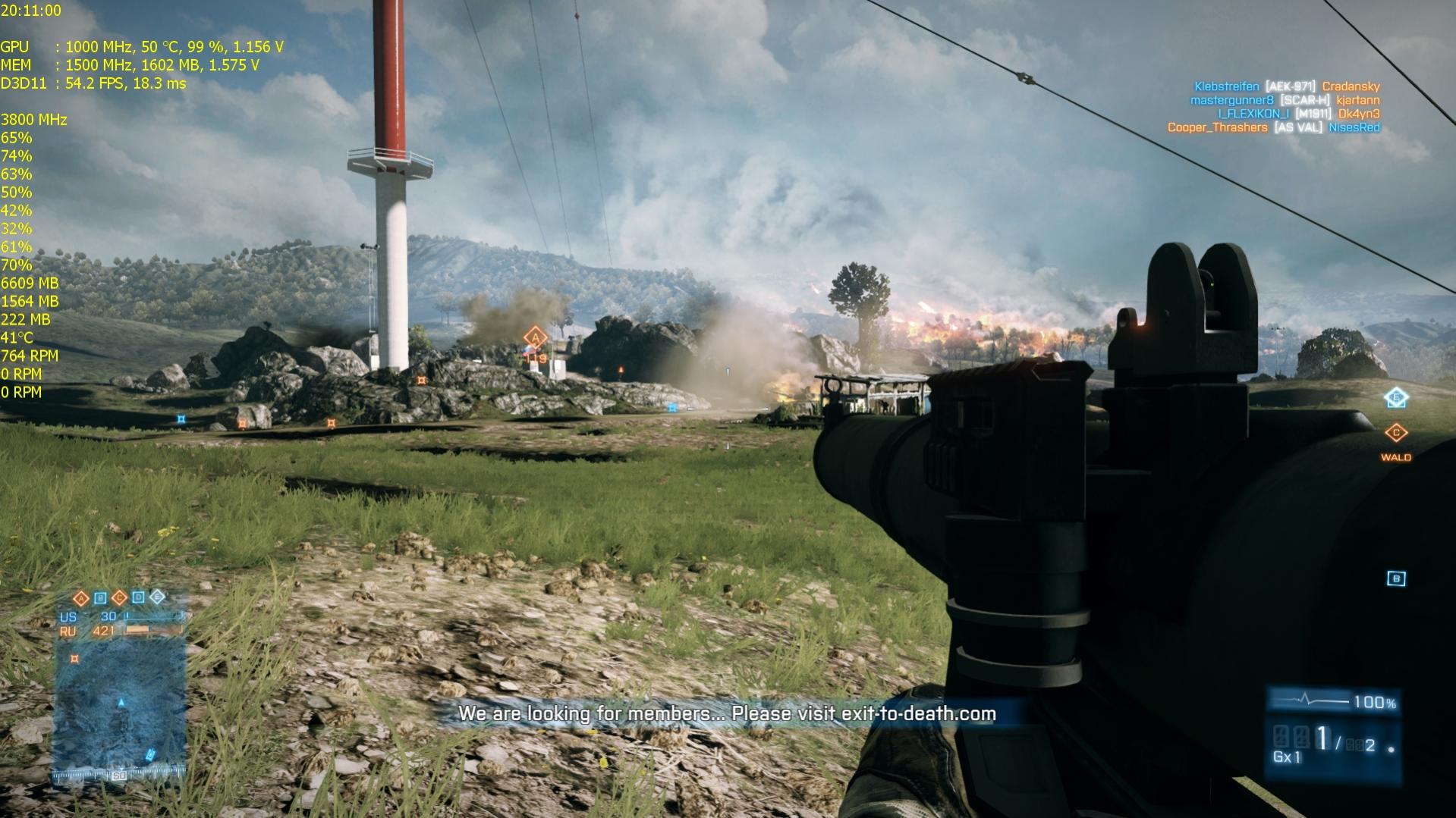

Schaut dann z.b. so aus.
CPU Begrenzung-GPU Begrenzung-

mit HW INfo64 und MSI Afterburner, einfach das OSD einstellen (Taktratten und GPU Auslastung + Temperaturen anezzeigen lassen)
