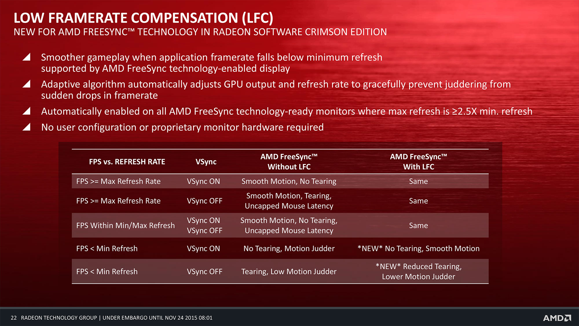

Wobei der Monitor LFC (Low Framerate Compensation) haben müsste und somit auch unter 48Hz mit FreeSync funktioniert.
Aber ideal natürlich immer mehr als 48FPS und weniger als 144FPS mittels Target

VSync sorgt generell dafür, dass die maximal mögliche Hz-Frequenz des Monitors an die Grafikkarte angeglichen wird, ihr müsst dafür nix anders machen. Der Framelimiter kann meines Wissens nach deswegen nicht immer ein Verreißen des Bildes (Tearing) verhindern, weil z. T. trotzdem Bilder über die maximale Bildwiederholfrequenz des Monitors geraten können. Einen Link zur genauen Erklärung finde ich gerade nicht, hatte ich mal iwo. Aber ich hatte es selbst mal getestet, natürlich nur bei 60 Hz und ohne Freesync. Ich denke, dass das aber ähnlich sein wird. Anbei mal ne Infografik dazu - ich denke, der Inputlag dürfte sich auch mit Freesync + Vsync nicht sehr erhöhen. Aber selbst testen ist natürlich immer besser ^^
