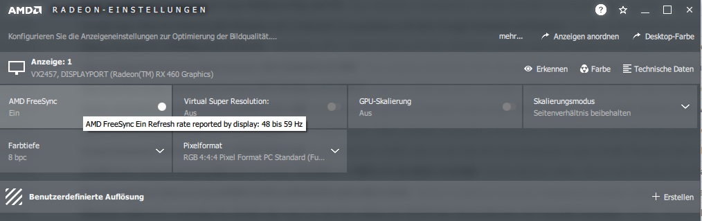

Danke an @mace1978 für den Tipp, im Radeon-Einstellungs-Menü wird das Display mit korrektem Namen und Freesync-Range angezeigt:

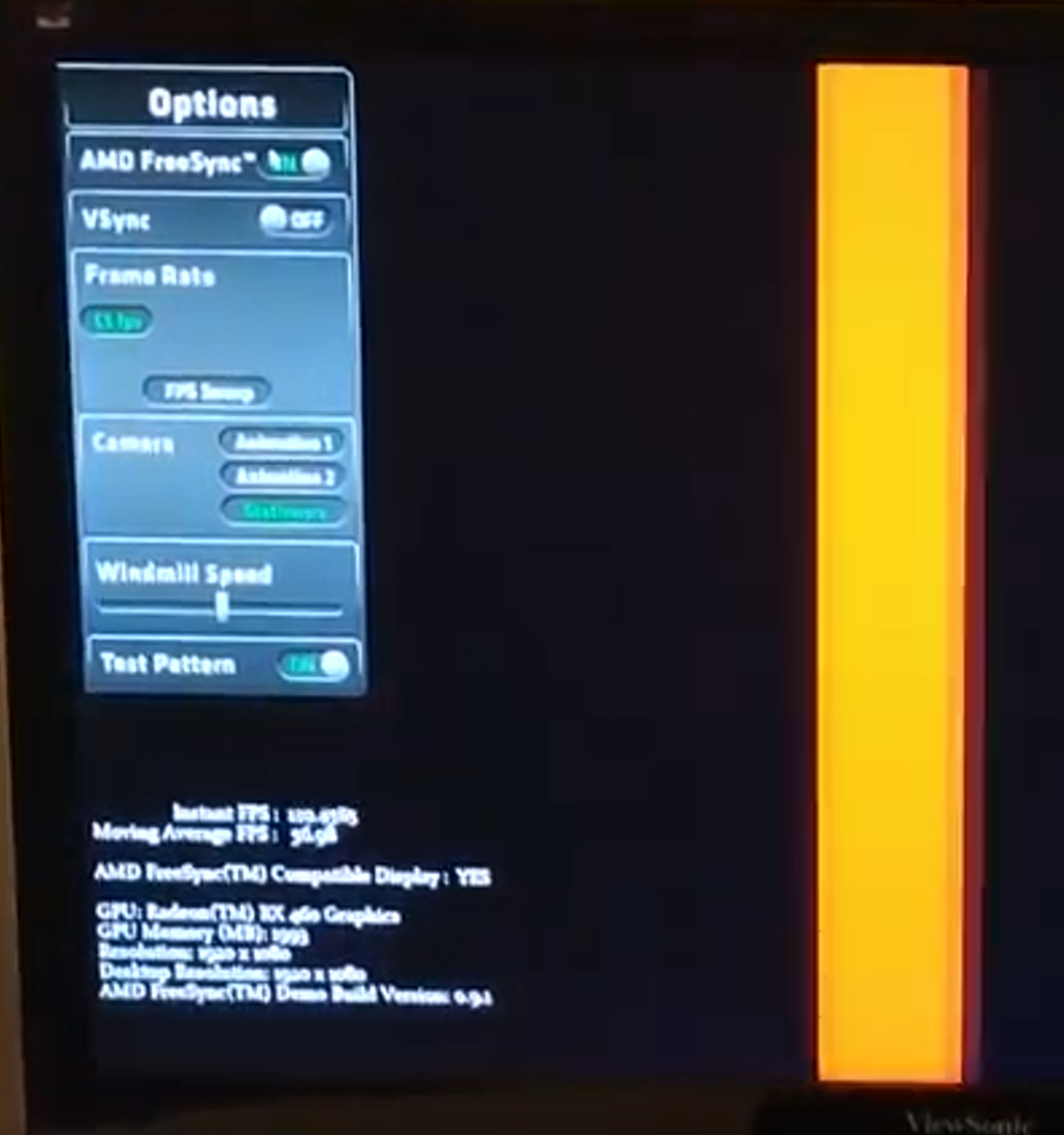

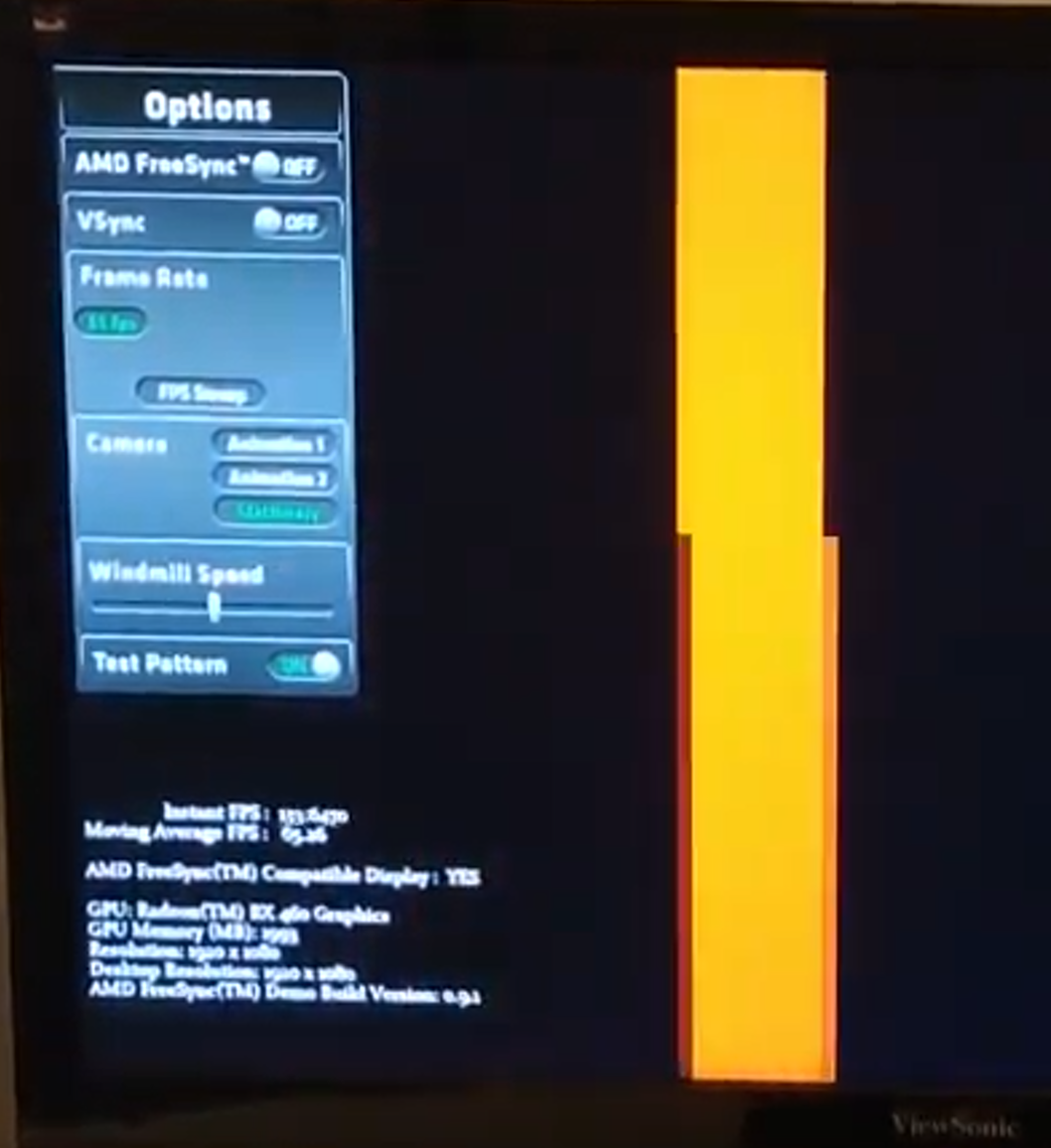

Ich habe mal zwei Videos gemacht. Nen Screencast mit Bordmitteln habe ich so auf die Schnelle nicht hinbekommen. Beim ersten Video verschwimmt der Focus leider zum Ende hin. Das zweite Video ist besser. Man erkennt beim Windrad vor allem im oberen Bereich immer wieder das "zerreissen" des Bildes. Ebenso beim orangen Streifen.
Ich sehe keinen Unterschied, egal ob Freesync in der Demo an oder aus ist.

Ich sehe in deinen Videos keine zerrissenen Bilder mit Freesync an.
So sieht ein zerrissenes Bild aus.
Dies ist kein zerrissenes Bild sondern vermutlich vor allem der Aufnahmetechnik geschuldet.

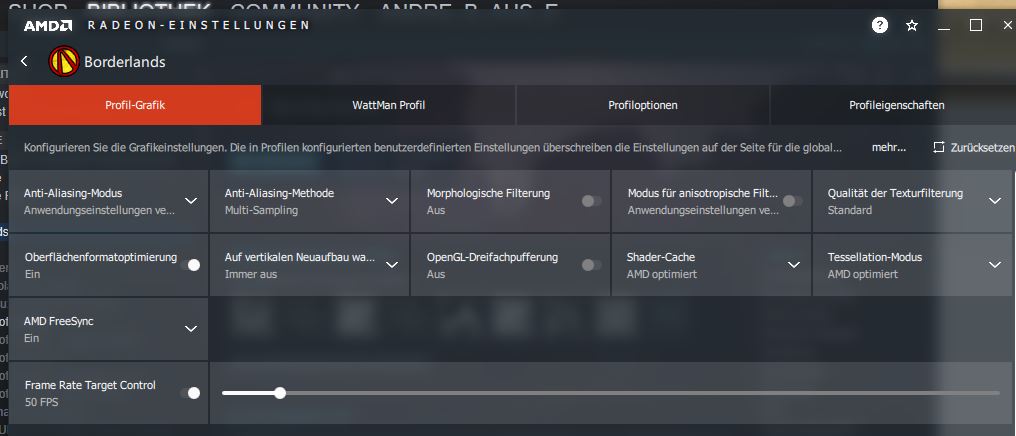

Mmh, ich glaube, wenn ich mal diese AMD-Windmill-Demo außer acht lasse, dann funktioniert der ganze Spaß vielleicht doch richtig. Ich habe mich jetzt mal mit den globalen bzw. den individuellen Spiele Einstellungen auseinander gesetzt. Aktuell Spiele ich Borderlands und habe nun folgende Einstellungen gesetzt:
Das Bild sieht jetzt wesentlich ruhiger aus als zuvor. Im Optionsmenü innerhalb von Borderlands selbst konnte man zB kein V-Sync einstellen, das Bild war regelmäßig zerrissen wenn ich die Blickrichtung von oben nach unten und umgekehrt wechselte. Mit V-Sync "An" im Treiber und auch jetzt immer noch mit V-Sync "aus" und Freesync "Ein" ist das Bild sauber.
Das ist doch ein gutes Zeichen? Ich sehe doch richtig, wenn FS "Ein", dann sollte "V-Sync" aus?
@der Unzensierte @mace1978 Sollte ich noch andere Einstellungen optimieren?
