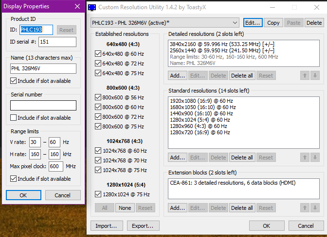

40-60Hz ist aber auch ein grausig kleiner Freesync Bereich!
Meiner hat auch nur 40 bis 60, hab die Range per Custom Resolution Tool auf 30 bis 60 erweitert.
Bei meinem Panel funktioniert die Range zum Glück einwandfrei.^^
