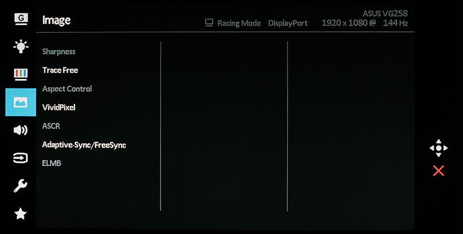

Asus Mg279q Monitor mit 58-144 Hz CRU mod, angeschlossen über DP.
Win 10 x64 pro 1903, bearbeitetes Image ohne bloatware, ein Monat alt. (clean install)
Eine weitere Besonderheit könnte der DisplayCal Profil loader sein, der sicherstellt, dass Windows das Farbkalibrierungsprofil für den Monitor lädt.
Der Monitor wurde genau so auch an einem win7 Rechner genutzt und Freesync hat hier genau so funktioniert, wie man das erwartet. Hz = fps. (zeigt der Bildschirm im OSD an)

wenn man bei dem monitor das monitor OSD aufmacht, zeigt der monitor seine aktuellen hz an, die bei aktiviertem freesync auch genau so reagieren.

overwatch training - blick in die leere ecke - fps cap immer jeweils auf 120 fps (uncapped wären 180 fps) - vom monitor gemeldetes refreshratefenster (min/max über ca 30 sekunden beobachtet) mit aktiviertem adaptive sync:
fps cap über overwatch optionen:
99-144 hz bei stabilen 120 fps.
fps cap über radeon chill:
112-131 hz bei stabilen 120 fps.
fps cap über FRTC:
117-123 hz bei stabilen 120 fps.
radeon anti lag macht keinen unterschied. windows 10 spielmodus auch nicht. HBCC vielleicht ein wenig.
diese ergebnisse konnte ich in WoW Classic und League reproduzieren.
mit FRTC auf win10 erreicht man etwa die präzision von radeon chill auf win7 - nicht toll, aber ausreichend gut.
damit lassen sich auch wieder 140 fps cappen, ohne regelmäßig über die freesync range hinauszuschießen - spielgefühl ist hier erstmals seit der win10 installation wieder als "gut" zu bezeichnen (yay).
