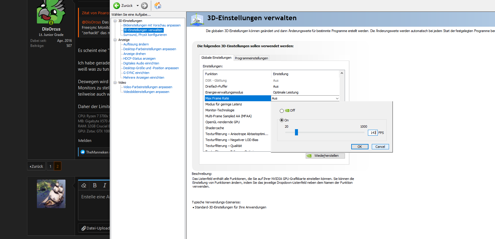

Habe ich dich richtig verstanden, das du diese Einstellung meinst?
Jo genau. - Dort dann z. B. 142 FPS o. Ä. einstellen, damit man innerhalb der Range bleibt.
Bei 145 FPS deaktiviert sich Freesync/G-Sync direkt und man landet bei V-Sync inkl. Input-Lag.
Bei meinem S2719DGF (Range 40 - 155 FPS (wenn Monitor-"OC" aktiv) habe ich ebenfalls auf 150 FPS begrenzt, damit ich leicht unterhalb der Range bin und nicht in Gefahr bin darüber zu landen.
