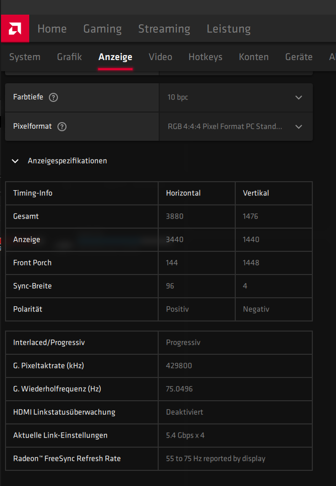

Bzgl. der Range kann man diese btw sehr einfach im AMD-Treiber nachsehen:
Bei meinem hab ich (sofern nicht getweaked) eine Range von 55-75Hz. Nicht viel, aber machbar :D Hab aber in der Regel auch immer Vsync dazu an. Man muss nur aufpassen, da Treiberupdates, Windows Updates oder was auch immer scheinbar ab und an die Einstellungen resetten. Hab eben gesehen, dass im Windows der Monitor mal wieder auf 60Hz stand, meine erweiterte FreeSync Range is auch weg. Muss man dann wohl ab und an mal wieder auffrischen, wenn man was aktualisiert hat.

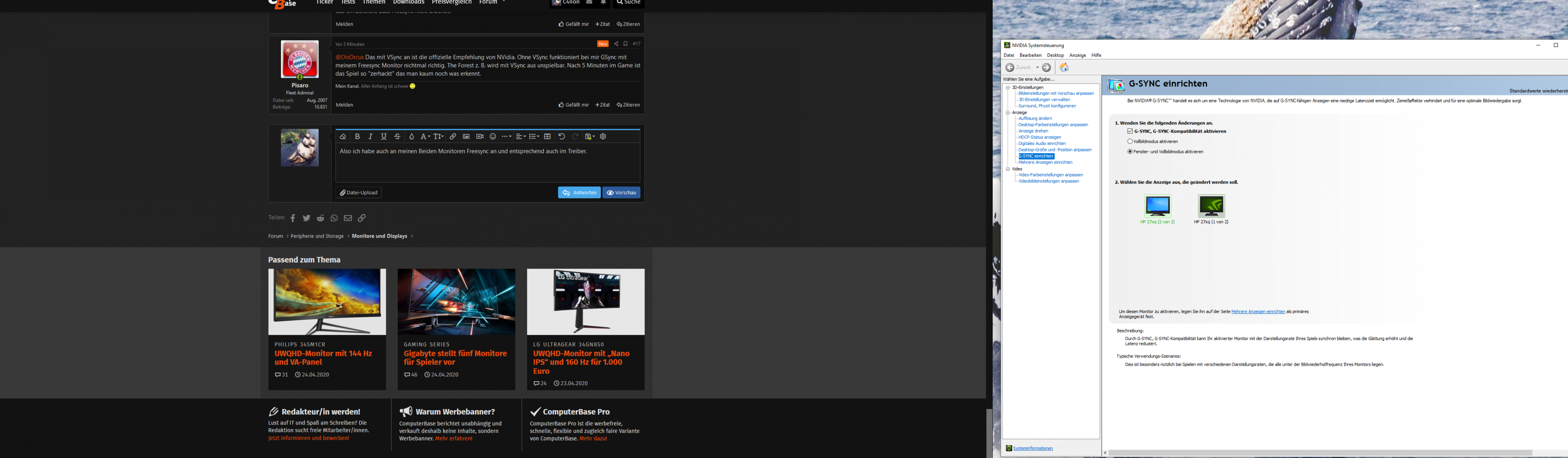

Also ich habe auch an meinen Monitoren Freesync an und entsprechend auch im Treiber aktiviert. Mir geht es wie DisOrcus, ich habe keine Ahnung ob das zugreift oder nicht - ich war da auch nie anfällig.
Das mit dem Smartphone teste ich doch gleich mal.
