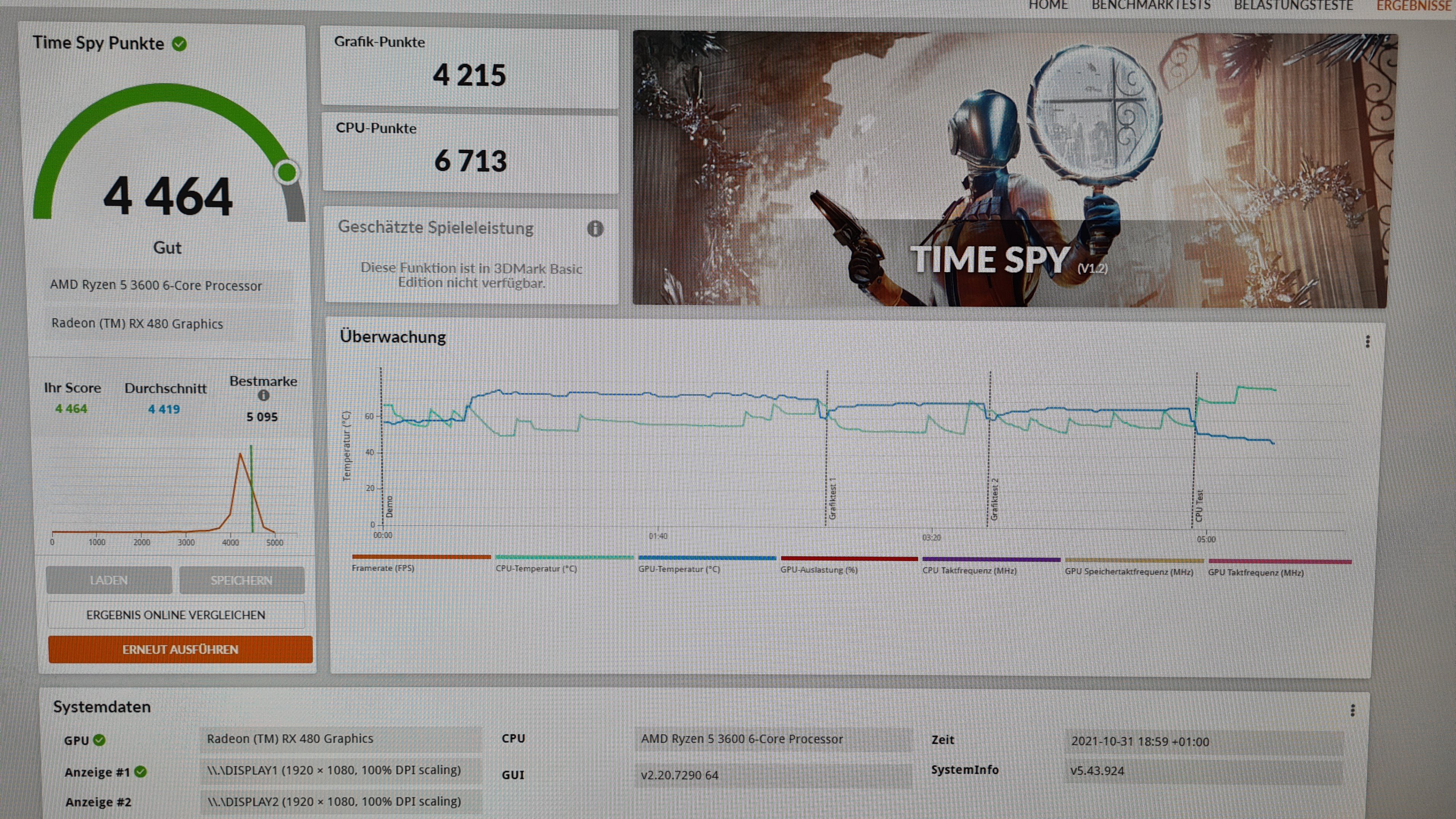

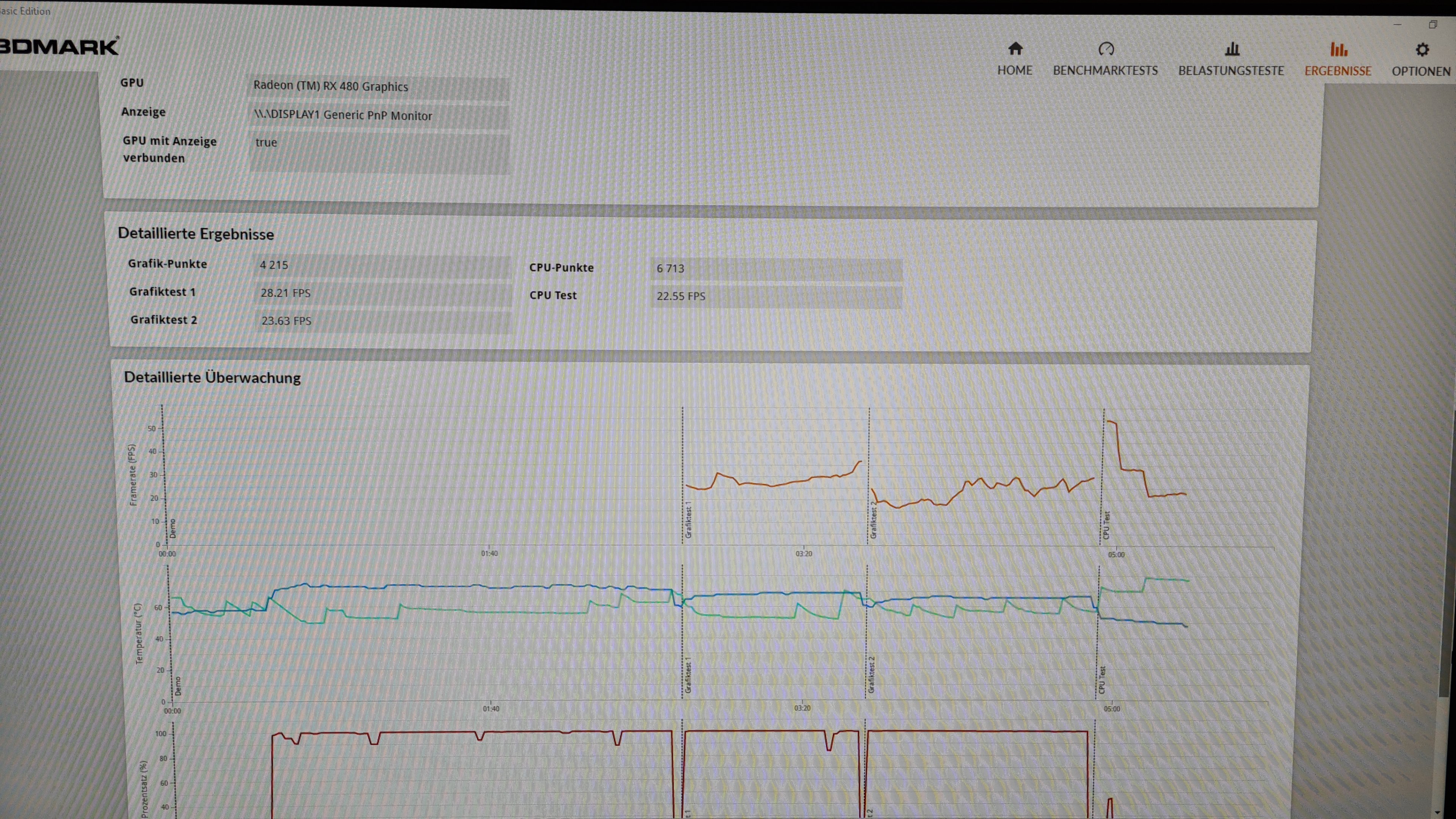

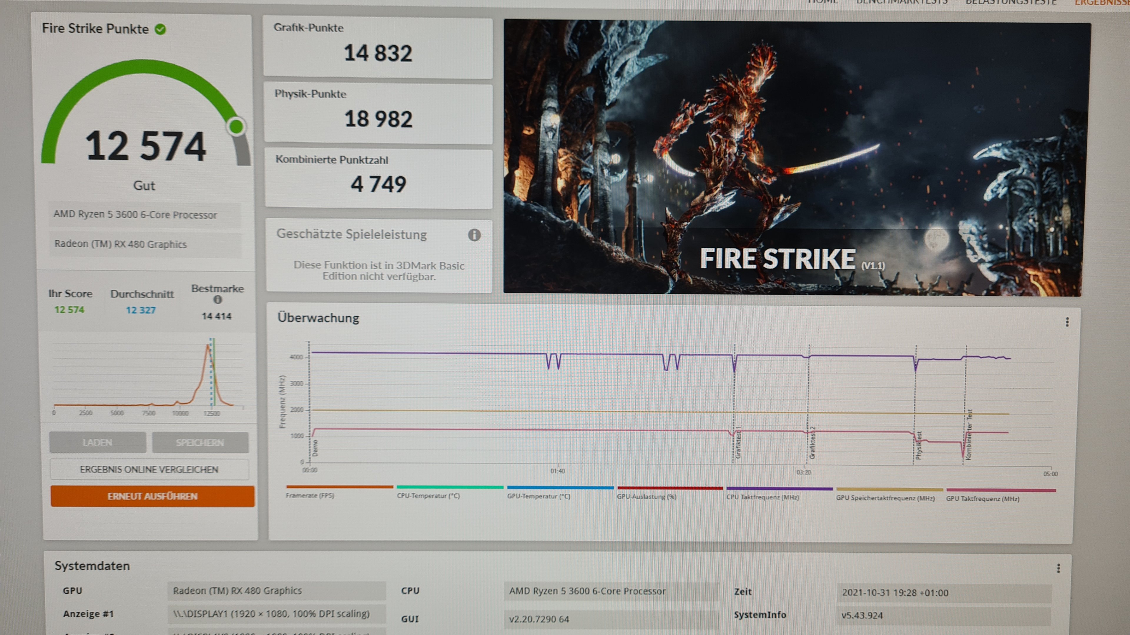

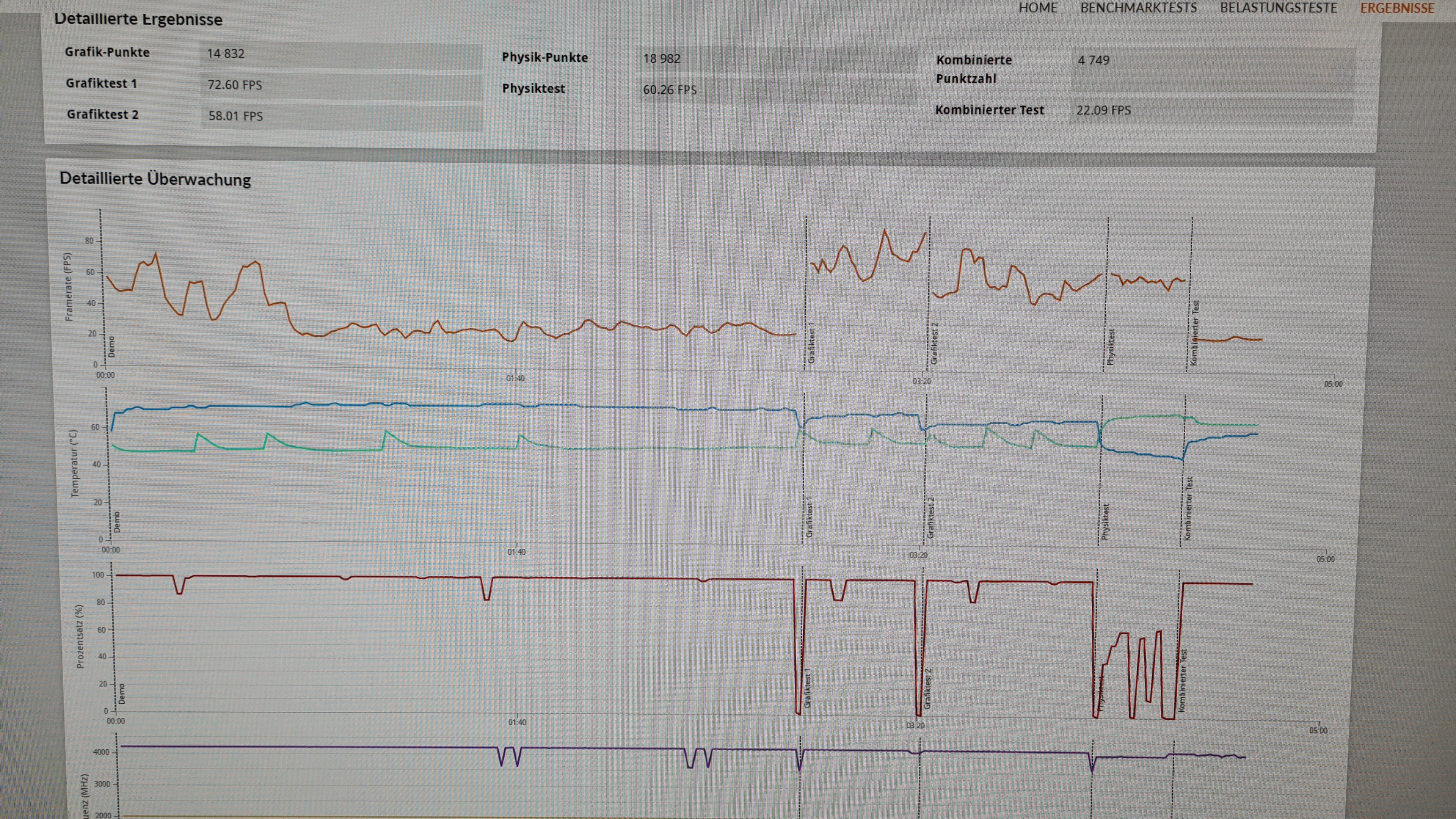

Ich habe seit dem Anschluss des 2. Monitor, freezes im normal Betrieb, welche nicht reproduzierbar sind. Erst bleibt die Maus stehen Dann gehen die Monitore ins Standby da kein Eingangssignal mehr vorhanden sei. Unter Last bei LS19 oder auch FurMark und Firestrike gab es keine Probleme bzw freezes. Nur im Desktopbetrieb. Es war auch mal, das das Hintergrund Bild einfach schwarz blieb und sobald ich die Maus auf die Verknüpfungen geschoben habe in dem Bereich das Bild wieder zu sehen war.
Ich hatte es mal, das nach einem Freeze die Bildschirme geklont, statt erweitert waren, da Windows anscheinend die Grafikkarte deaktiviert hatte. Musste sie dann manuell wieder im Gerätemanager aktivieren.
Auch konnte ich die Radeon Software öfter mal nicht starten, da sie angeblich mit der Hardware nicht mehr kompatibel sei. (Leider fällt mir der genaue Text/ Grund dazu nicht mehr ein, bin der Meinung die Hardware ist zu alt)
Treiber neu installiert, die Radeon Software entfernt und nur Treiber only. Stresstest für Grafikkarte durchgeführt und die Karte per Firestrike getestet. Alles ohne Fehler oder Temperatur Problemen.

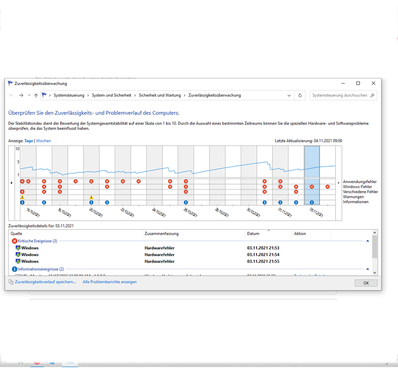

Bin nun zuhause am PC und habe den mir bis vorhin noch unbekannten Zuverlässigkeitsverlauf entdeckt; siehe da, es gibt Einträge jeweils immer zum freeze
Beschreibung
Aufgrund eines Hardwareproblems ist Windows nicht mehr voll funktionsfähig.
Problemsignatur
Problemereignisame: LiveKernelEvent
Code: 141
Parameter 1: ffffbf0dcc4ae460
Parameter 2: fffff8051f5f6170
Parameter 3: 0
Parameter 4: 21c8
Betriebssystemversion: 10_0_19043
Service Pack: 0_0
Produkt: 768_1
Betriebsystemversion: 10.0.19043.2.0.0.768.101
Gebietsschema-ID: 1031
Edit: Im Gerätemanager findet man dazu folgendes:
Das Gerät funktioniert nicht ordnungsgemäß, da Windows die für das Gerät erforderlichen Treiber nicht laden kann. (Code 31)
Ich behaupte einfach mal es liegt nur am Treiber aber den hab ich schon 2x neu aufgespielt...

Siehe Anhang: Hier die Texte dazu:
Beschreibung
Problemsignatur
Code: 1b0
Parameter 1: 1
Parameter 2: ffffffffc0000001
Parameter 3: 0
Parameter 4: 0
Service Pack: 0_0
Produkt: 768_1
Problemsignatur
Code: 141
Parameter 1: ffffb08935670010
Parameter 2: fffff802782d6480
Parameter 3: 0
Parameter 4: 4
Service Pack: 0_0
Produkt: 768_1
Problemsignatur
Code: 141
Parameter 1: ffffb08933d0b010
Parameter 3: 0
Parameter 4: 38fc
Service Pack: 0_0
Produkt: 768_1
