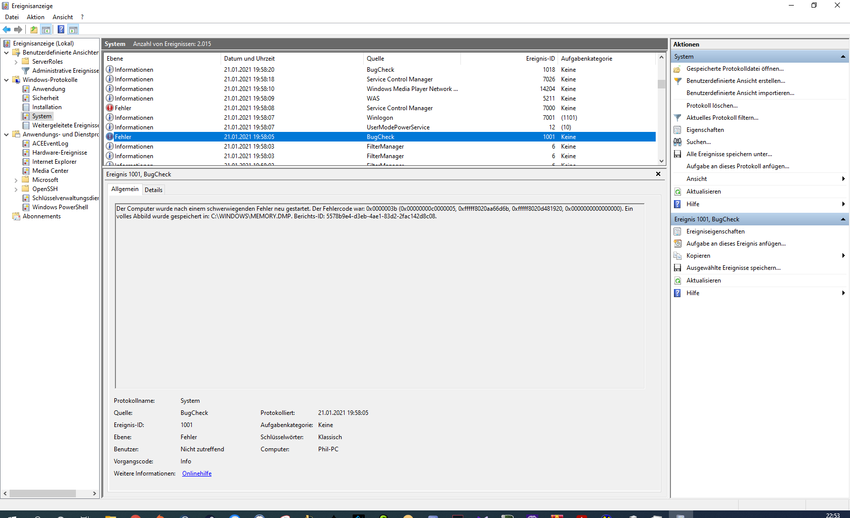

Der Pc friert regelmäßig ein oder der Bildschirm wird schwarz und dann startet er einfach neu. Wenn er einfriert muss ich ihn manuell neu starten.
Meistens beim Zocken, selten beim Surfen.
Ich habe mir den Windows Ereignis log angeschaut und bin auf die Idee gekommen das bios zu updaten leider ohne Erfolg.
Über Hilfe würde ich mich sehr freuen bin am Ende meines Könnens.

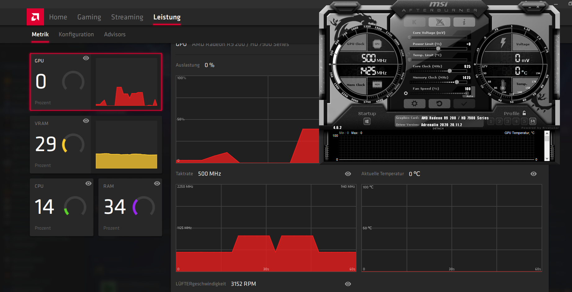

Die GPU Temperatur zeigt immer 0
in MSI After Burner und in HWINFO? zeigt er dir beide Temperaturen immer 0 ? Falls ja kann eventuell der Temperatur Sensor kaputt sein; mach mal einen Screenshot davon
Hwinfo habe ich nicht heruntergeladen sondern nur MSI, aber in der amd software wird mir auch 0 angezeigt. Denke daher dass es der Sensor ist.
