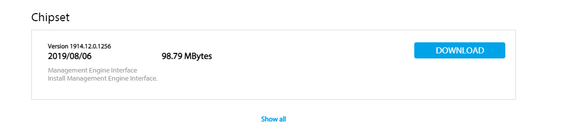

So also ich habe den BIOS aktualisiert und diesen Chipsatz installiert:
Ich hoffe das war der richtige, zumindest ist das derjenige der bei meinem Mainboard angezeigt wird von Asus.
Oder gibt es noch eine andere Möglichkeit ?

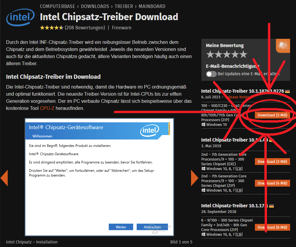

Ja der Link der oben dick und fett unter "Wegen Chipsatz" steht, und hast auch bei Asus runtergeladen - ausdrücklich drum gebeten direkt von Intel zu nehmen oder ne aktuelle Quelle wie z.B. bei Computerbase.
Oke also dann muss ich echt zugeben ich habe den richtigen nicht gefunden bei Intel ich war auf der Seite aber da habe ich keinen gefunden. Aber ich schaue dann nochmal. Falls du natürlich einen Link dafür hast wäre es super also von Intel
Edit: Also ich habe mir ein Intel Assisant Programm geholt von INTEL selber der sagt mir meine Treiber wären auf dem neusten Stand.
Klar geht halt auch kompliziert...
Einfacher wäre der Weg gewesen
Schritt 2:
Runterladen, installieren und fertig. Ziehe das Setup ruhig mal durch, egal was der Assistent sagt.
