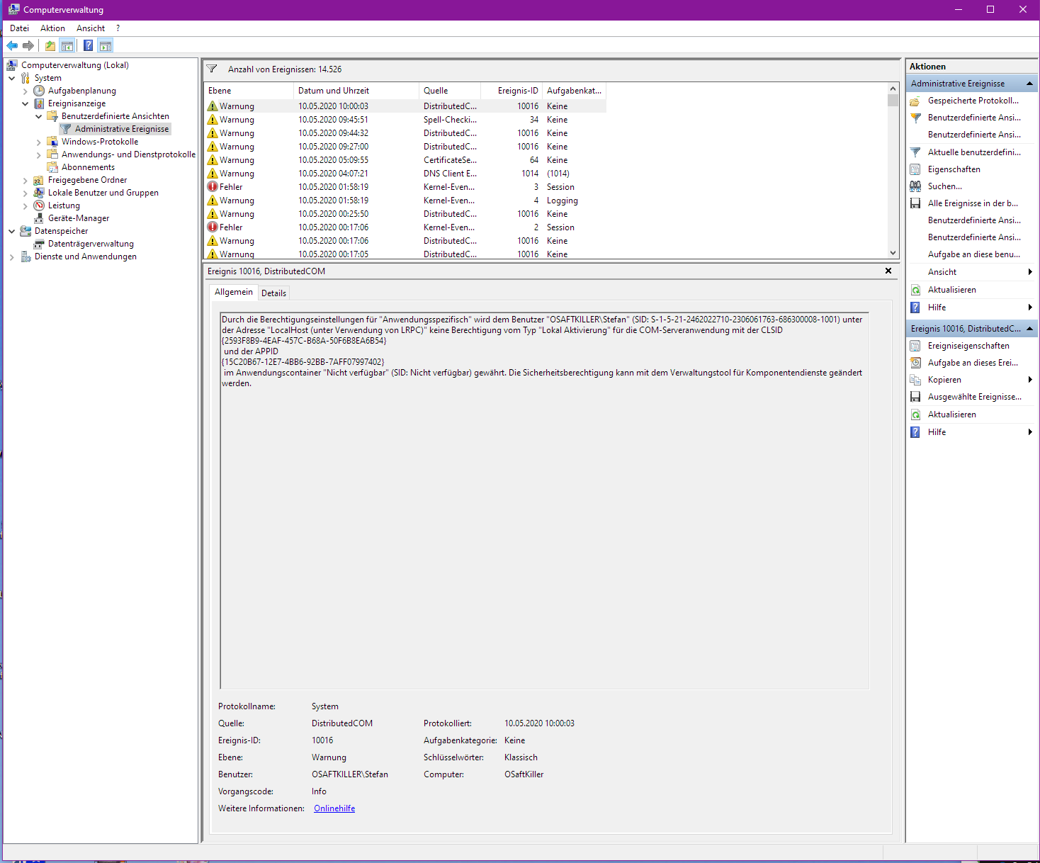

Schau mal in der Systemsteuerung unter Verwaltung/Computerverwaltung/doppelklick Ereignissanzeige/Benutzerdefinierte Ansichten/administrative Ereignisse
Wenn der Treiber abgestürzt ist sollte hier was bzgl. Anzeigetreiber wurde wiederhergestellt findbar sein.

Ich verwende den 20.4.2 Optional. Vielleicht bin ich da etwas zu risikobereit? Unter "Administrative Ereignisse" ist ungefähr zum Zeitpunkt des letzten Freezes das als Fehler zu sehen:
  • Der Server "Microsoft.OneConnect_5.2002.431.0_x64__8wekyb3d8bbwe!App.AppXe8pdgw5syxe8pgccbk3mcn5hanwamr0e.mca" konnte innerhalb des angegebenen Zeitabschnitts mit DCOM nicht registriert werden.
  • Fehler "1053" in DCOM, als der Dienst "BcastDVRUserService_2aa56" mit den Argumenten "Nicht verfügbar" gestartet wurde, um den folgenden Server zu verwenden:
    Windows.Media.Capture.Internal.AppCaptureShell
  • Der Dienst "BcastDVRUserService_2aa56" wurde aufgrund folgenden Fehlers nicht gestartet:
    Der Dienst antwortete nicht rechtzeitig auf die Start- oder Steuerungsanforderung.
  • Das Zeitlimit (30000 ms) wurde beim Verbindungsversuch mit dem Dienst BcastDVRUserService_2aa56 erreicht.
