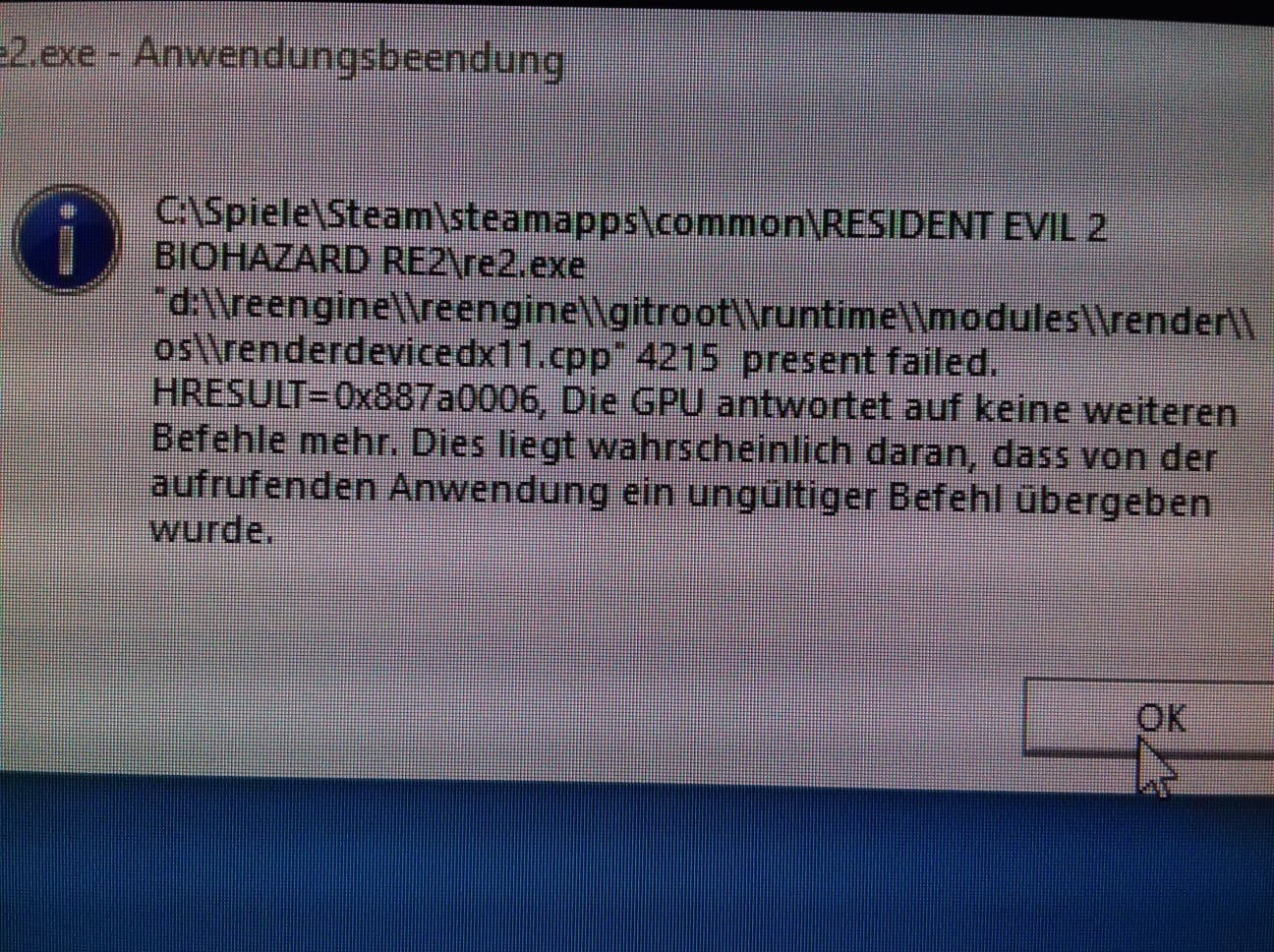

Resident Evil 2 (2019) (Crash mit Steam Fehlermeldung)

Resident Evil habe ich ein Foto angehängt.

Auf Grund der Fehlermeldung von Wattman + Resident Evil schien es mir was mit der GPU zu tun zu haben?
