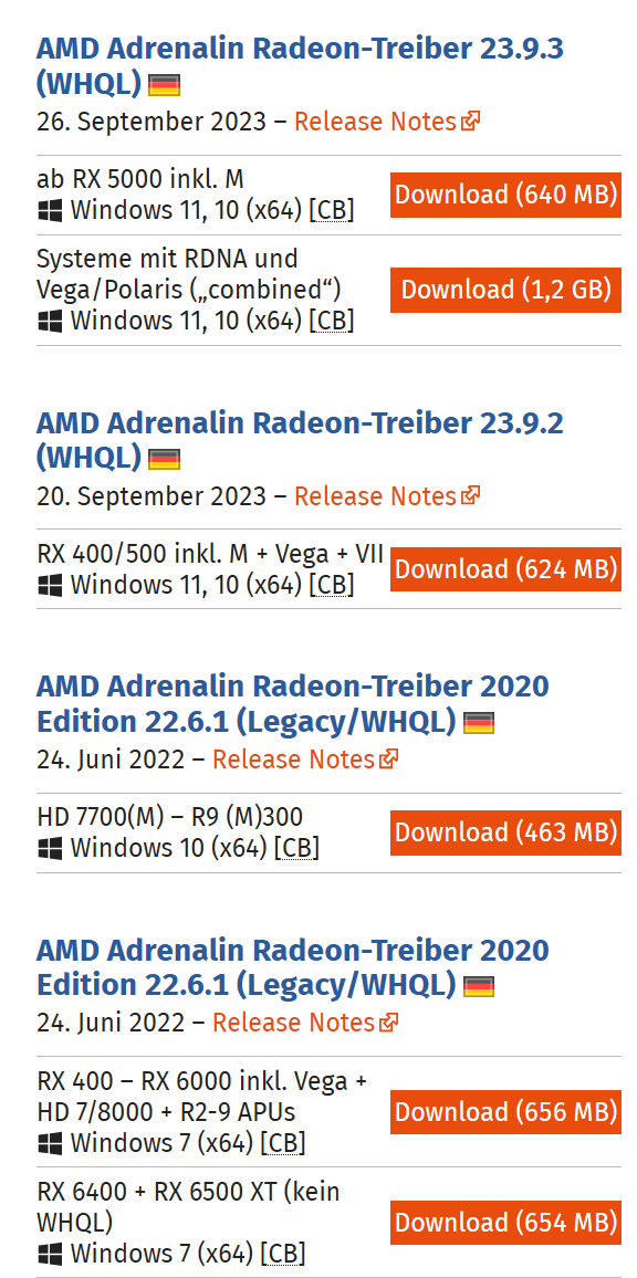

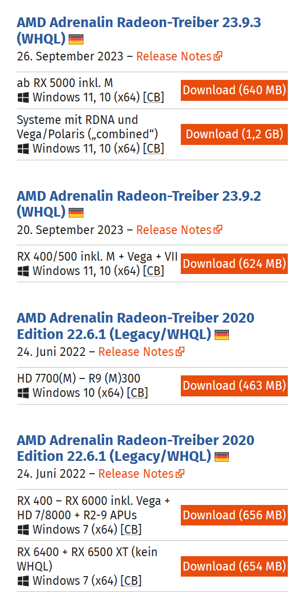

Na jut, ich werde das jetzt doch mal durchführen. Gerade ist das wieder passiert. Youtube Video geschaut und ich scrole in die Komnentare --> Es hängt. 6 sec. nächste Mausbewegung usw. Das dauert wirklich so an die 20 Sekunden.
Mir fällt halt auf, wenn das passiert, rechnet die CPU wohl schon etwas mehr, weil ich dann meinen CPU Lüfter höre.
Ich Editiere dann, wenn das Downgrade stattgefunden hat. Obs dann wieder knallt, wird die Zeit zeigen.
Edit: Den 23.9.1 gibts hier nicht? Soll ich dann den 9.2er nehmen oder? Und Weils so schön war: Als ich den Screenshot gemacht habe, hats wieder angefangen zu hängen:
