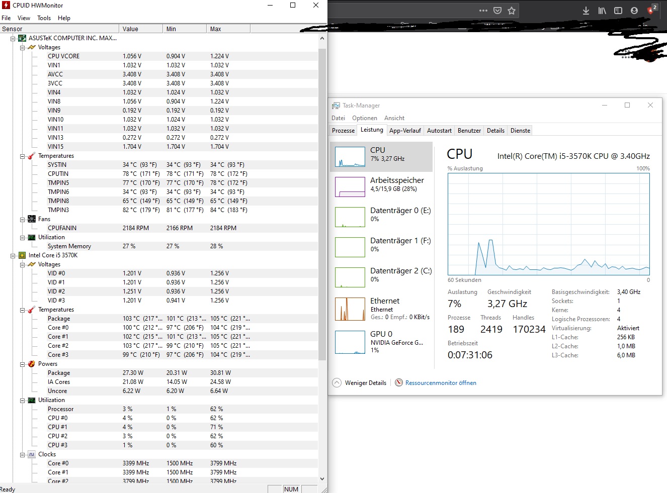

Anbei noch mal ein Abbild von Hardwaremonitor und Taskmanager Leistung
Temperaturen Core 1-4 über 100 Grad? Ich habe grade keine große Software auf ^^

Das soll doch wohl ne Witz sein oder ?
Wie offensichtlich muss dir dein Pc denn noch mitteilen das er viel zu heiß ist ?
Reaktionen: Makso und Asghan
71% Last
31W
105°C
Was geht bei dir ab?
Geh mal ins Bios und mach ein Reset to Default.
Hast du einen CPU-Kühler mit funktionierendem Lüfter und korrekt aufgetragene Wärmeleitpaste installiert?
Deine CPU überhitzt oder die Sensoren sind hinüber.

Puh, ja mir war nicht ganz klar was "zu heiß" bedeutet...
Als ich für den Post Daten gesammelt habe, ist mir das auch erst aufgefallen.
Momentan bin ich auf 79-83 Grad, wenn ich normal in Windows mit Firefox, Youtube etc hantiere.
Im Hintergrund frisst Oculus noch etwas Power...
Ich habe nun erstmal den Lüfter und das Kühlungsgitterdings von der CPU gereinigt.
Scheint etwas besser zu gehen, aber ich komme bei starken Anwendugen immer noch auf 100 Grad.
Bios ist auf dem neusten Stand.
Ich fürchte fast das Kühlungsystem auf der CPU ist ausgelutscht?

Neuer Lüfter ist eingebaut. :-)
PC will nicht starten, "CPU Fan Error"
- lag wohl an zu wenig Umdrehungen.
Habe die dann im Bios ignoriert,
da die Temperatur auf 29° war und die Drehzahl auf 400~.
Jetzt in Windows habe ich 40-50° und ~600RPM.
Ist das so Ok?
Starte ich ein älteres Spiel (GuildWars2), kommt er auf 57° und 700RPM.
Sind die Werte OK oder muss da noch was eingestellt werden?

60 FPS, 58° Cpu, 800 Rpm in Division 2 bei medium Grafik. Aber 100% CPU auslastung.
