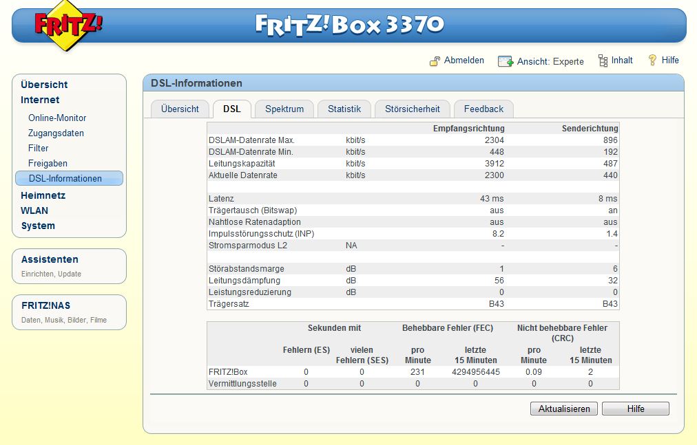

ich bin stolzer Besitzer einer 3370er Fritzbox an einer 2000er RAMDSL Leitung (T-Com). Seit 3 Tagen habe ich in der Statistik der Fritzbox auf einmal unheimlich viele FEC Fehler. Auch wenn diese FEC Fehler "behebbar" sind macht mich die Menge schon stutzig, zumal sie vorher nicht in dieser Größenordnung aufgetreten sind. Außerdem treten je länger die Box läuft jetzt auch vermehrt CRC, also offensichtlich "nicht behebbare" Fehler auf.
Die Up- und Downloadraten entsprechen der Verbindung, allerdings habe ich ebenfalls seit 3 Tagen immer zwischen 21:00 und 22:00 Uhr mehrfache disconnects. Lt. T-Com soll die Leitung in Ordnung sein und keinerlei Fehler aufzeigen.
Ich habe Euch mal ein paar Screenshots aus der Firmware gemacht. Kann es sein das die Fritzbox ne Macke hat? Noch könnte ich sie tauschen....
Vielen Dank & Gruß, CHB68

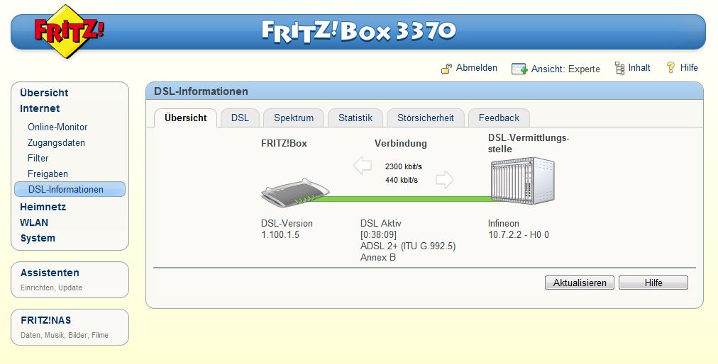

Hast du in die Firmware eingegriffen? Normalerweise stellt sich die FRITZ!Box bei RAM auf ca. 6 db SNR ein - bei dir wird jedoch nur noch ein SNR von 1 angezeigt. Bei einem solchen Wert dürfte keine Verbindung mehr zustande kommen. Kannst du dir ein anderes Modem testweise ausleihen? Ich hatte auf jeden Fall schon Modems, die nicht sofort komplett kaputt waren, sondern zunächst wirklich nur an Geschwindigkeit verloren haben. Ansonsten kannst du auch mal den Störabstandsregler der FRITZ!Box auf mehr Stabilität stellen - damit verlierst du halt Geschwindigkeit.

Wie schon gesagt wurde, Störabstandsmarge in Empfangsrichtung liegt bei dir nur bei 1dB, was viel zu niedrig ist. Dieser Wert sollte bei 6dB oder mehr liegen, denn alles darunter führt meistens automatisch zu den Fehlern FEC und CRC.
Ich würde folgendes im Reiter Störsicherheit probieren:
alles auf "max Performace" setzen
alles auf "min Performace" setzen
In beiden Fällen die Störabstandsmarge beobachten und Screenshots machen.

dazu kommt das deine Leitungsdämpfung jenseits von gut und böse liegt. Eigentlich ist die "Grenze" bei 55 dB. und deine Störabstandsmarge ist deutlich zu gering, die sollte um den Wert 11 liegen im Optimal Fall. Benutzt du

Auf dem ersten Screenshots sehr ihr die Box vor und nach dem Reset. Die Anzahl der Fehler ist nach dem Reset um einiges zurückgegangen, allerdings immer noch höher als vorher. Woran das liegt kann die T-Com auch nicht sagen, aber sie senden mir sicherheitshalber mal einen neuen NT samt Splitter.
