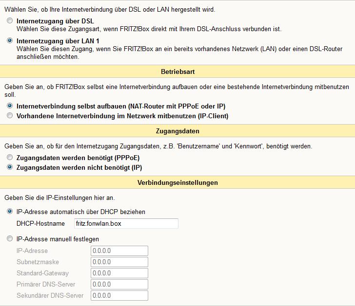

das kabel modem an die "wan" lan-buchse anschließen und in der fritzbox die einwahlmethode auf (externes) kabelmodem einstellen. dort dann deine zugangsdaten eintragen.
edit: es heißt "internetzugang über lan 1"
an lan 1 musst du dementsprechend dann das modem anschließen. (alle pcs per wlan oder an den anderen lan-anschlüssen)

Und vielleicht ganz wichtig. Die Firmware zuvor aktualisieren.
Die FB 7170 konnte das früher nicht. INet über die LAN Verbindung einrichten. Das kam irgendwann mal dazu in die Firmware.
Hier findest Du Hilfe in Video und Textform.

@T.I.M.: aber zugangsdaten gibt es trotzdem bei kabel noch nicht
wird es auch nie geben^^

Lies meinen ersten Beitrag...
Und wenn deine Firmware aktuell ist, musst Du erst die Expertenansicht in der Einstellungen aktivieren.
Findest Du unter System/ Ansicht
Wenn diese aktiviert ist und die Firmware aktuell findest Du dieses Fenster bei den Interneteinstellungen / Zugangsdaten.
customx schrieb:Versuch es mal so.
Da war wohl schon jemand schneller![]()
Diese Ansicht finde ich gar nicht
BlubbsDE schrieb:Lies meinen ersten Beitrag...
Findest Du unter System.
mach ich gleich
Super Danke,
hat funktioniert!!!!!!

BlubbsDE schrieb:Bei der Einrichtung über "internetzugang über lan 1" gibt es gar nie Zugangsdaten, ob bei Kabel, DSL oder über hat man nicht gesehen![]()
wieso nicht? o.O wenn ich die fritzbox hinter einem DSL modem nutzen möchte [sinn mal dahingestellt] muss es doch die möglichkeit geben, dass sich die fritzbox da einwählt, oder? :-/
