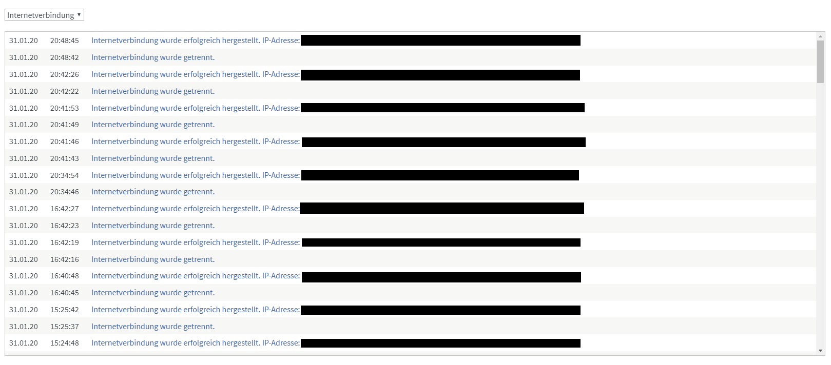

Guten Tag, Alle zusammen.
Ich habe seit jetzt gut 2 Wochen Internetabbrüche bei meinem Heimnetzwerk.
Sie treten unregelmäßig beim Onlinespielen mit der PS4 auf, dabei trennt sich aber die komplette Box vom Netz.
Es geschieht zwar nur für wenige Sekunden, aber da Spiele eine ständige Verbindung fordern, reicht dies aus für einen erzwungenen Abbruch.
Mein Heimnetzwerk besteht aus zwei Routern. Die Fritzbox 7490 ist einer älteren Fritzbox 3270 vorgeschaltet. Beide Router dienen unabhängig voneinander als Wlan-Zugangspunkt. Außerdem telefoniere ich über die Fritzbox via DECT. In das Glasfaserinternet direkt wählt sich ein vom Provider gestelltes Gerät.
In den letzten zwei Wochen wurde kein neues Gerät in das Netzwerk eingeführt und auch an den Einstellung wurde erst nach dem Auftreten der Probleme herumprobiert.
Scheinbar ging es zwischenzeitlich nach dem auf Werkseinstellung setzen beider Router. In wenigen Tagen trat das Problem dann aber wieder auf. Anbei hängt ein Screenshot des Ereignisverlaufs der Fritzbox (Ich wusste nicht wie sensible die Daten das wegen habe ich etwas vorsichtshalber geschwärzt)
Danke für eure Hilfe im voraus :)

der te hat kein dsl. ein abbruch des dsl-signals würde im log auch anders aussehen.
Was passiert den wenn du die Fritzboxen mal abstellst und dich direkt nur mit dem Glasfasermodem verbindest?
Irgendwie muss man ja das Problem einkreisen.

OK, dann nützt uns das Log der FB nichts.
Welches Gerät ist es?
Wählt sich wirklich das Gerät selber ein oder macht das die FB mit PPPoE?
Hat das Gerät keine GUI mit der Möglichkeit ein Log einzusehen?
Sind das im gezeigten FB Log öffentliche IPv4 Adressen?
hast du jemanden in deinem Netzwerk aktiv, der ein Reconnect Script laufen hat?
Manch ein Download Tool hat sowas ja eingebaut, das zwingt dann die FritzBox die Internetverbindung neu aufzubauen um auf diesem Weg eine neue IP zu bekommen.

Ich glaube es ist ein Genexis Live! Titanium 24. Das Gerät ist leider fest verbaut an der Wand, so dass ich genaue Typbezeichnung nicht erkennen konnte.
Die PPoE Passthrough ist nicht aktiviert bei der Fritzbox, falls diese gemeint ist.
Zu der dritten Frage: Ich glaube, dass die GUI mit Absicht nur für Techniker des Provider erreichbar ist.
Die geschwärzten Adressen sind 11 stellige Ip Adressen, plus Gateway und DNS Server

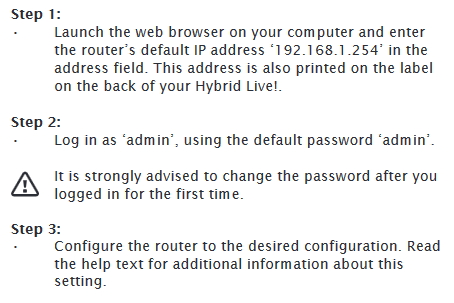

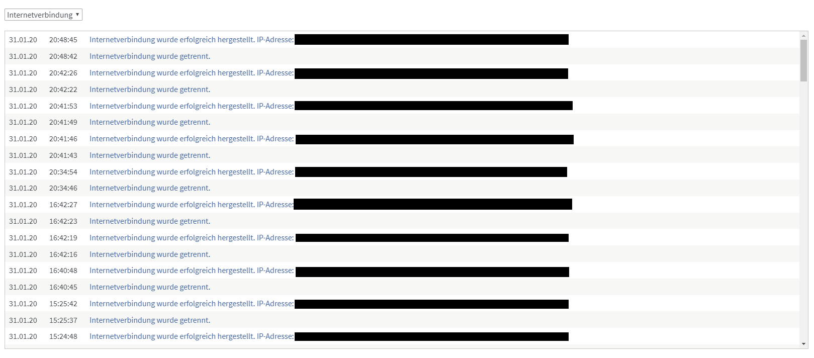

Wenn es das Gerät ist dann ist das doch schon ein Router:
https://genexis.eu/content/uploads/2016/03/Hybrid-Live-Quick-Installation-Guide.pdf
Da wäre natürlich die Frage warum noch eine FB dahinter?
Und wie ist die Verbindung aufgebaut, vom LAN Port des "Genesis Titanium" in den WAN Port (LAN1 Port der FB und diesen auch als WAN Port konfiguriert) oder in einen LAN Port der FB?
Oder hängt die nur als Client im Netz des "Genesis Titanium"?

Laut Handbuch kannst die GUI standardmäßig wie folgt aufrufen:
