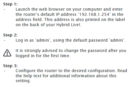

Laut Handbuch kannst die GUI standardmäßig wie folgt aufrufen:
Wie beginnen diese, mit 10. oder 172.16. oder mit 192.168. ?

Wenn ich versuche auf die 192.168.1.254 zuzugreifen erhalte ich den Fehler: ERR_CONNECTION_TIMED_OUT
