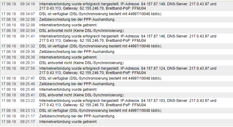

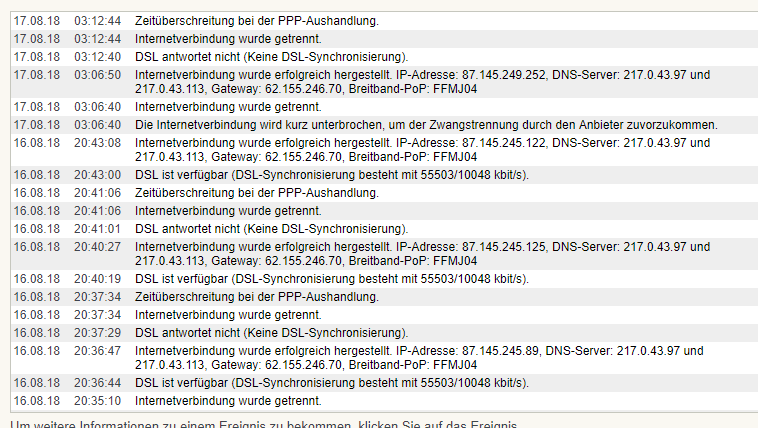

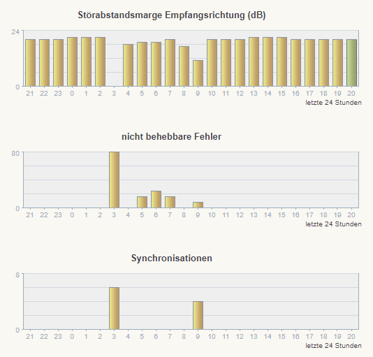

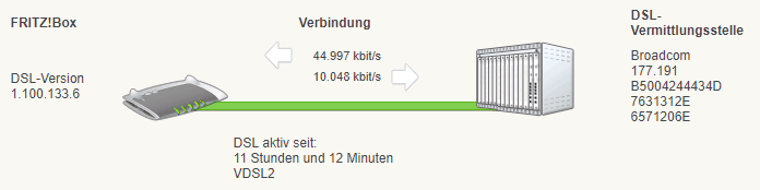

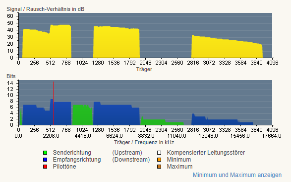

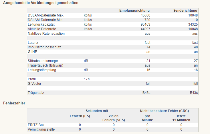

So... hier mal die Daten vom Router:
1534530574820.png1534530547860.png1534530626790.png1534530652836.png1534531618870.png
In dem Logfile kommt schon relativ häufig vor, dass das DSL nicht antwortet. Glaube nicht dass das so normal ist und ehrlich gesagt denke ich nicht dass es am Router liegen wird oder?

Es könnte schon sein, das sich die Probleme mit einer 7590 lösen, weil von der Leitung her, hast du einen großen Puffer zur Leitungskapazität auch nen recht guten SNR.
Am 16.8. hat sich dein DSL auch noch mit 55Mbit synchronisiert, jetzt auch nur noch 45Mbit (DSLAM-Max 45.000)
Scheinbar hat die Linecard schon runtergedreht. Die FritzBox 7360 ist auch nicht mehr gerade die aktuellste (VÖ 2012) :-(

Sehe ich genauso, das System der Telekom hat eine instabile Leitung erkannt und die Syncrate runter geschraubt um sie zu stabilisieren. Hat aber wohl nichts gebracht. Regler der Fritzbox auf Stabil wäre auch mein einziger Versuch, ansonsten einen neuen Router holen. 7590 (habe ich mir geholt) ist natürlich Oberklasse. Wenn auch ein Brot-und-Butter-Router ohne Sonderlocken ausreicht dann richte Deinen Blick ruhig in Richtung Speedport Smart2 oder Smart3, die sind ihr Geld wert und wenn es damit Probleme gibt kann Telekom sich kaum raus reden.

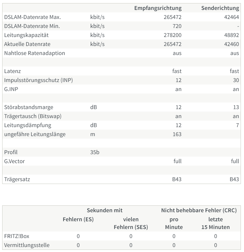

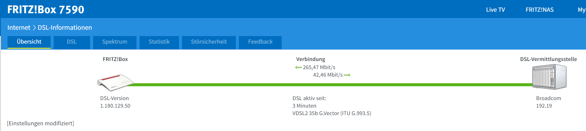

Bei mir schaut es so aus:
S.Vectoring + 7590

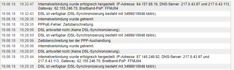

Ich hatte jetzt mal auf voll Stabilität gestellt und gestern abend ab 22 Uhr konnte ich das Internet praktisch nicht nutzen. Ist erst abgebrochen. Nach mehrere Male Router komplett für 5 Min. vom Strom Netz getrennt, konnte durchgehend keine Verbindung aufgebaut werden, bzw. ist immer nach ein paar Sekunden wieder eingebrochen. Das ganze zog sich lt. Router Protokoll bis ca. 3 Uhr nachts. Heute morgen gings dann auch so weiter. Da hab ich den Regler mal wieder eher in Richtung Geschwindigkeit gestellt, weil dort die Einstellung am stabilsten war:
Trotzdem synct er nur mit 35k
Weil du vom DSLAM aufgrund deiner ewigen Abbrüche immer weiter runtergedreht wirst.
Wenn die Verbindung besser aussieht mit einem anderen Modem dreht der Port langsam wieder hoch. Alternativ kann man diesen Lernprozess auch resetten lassen.
