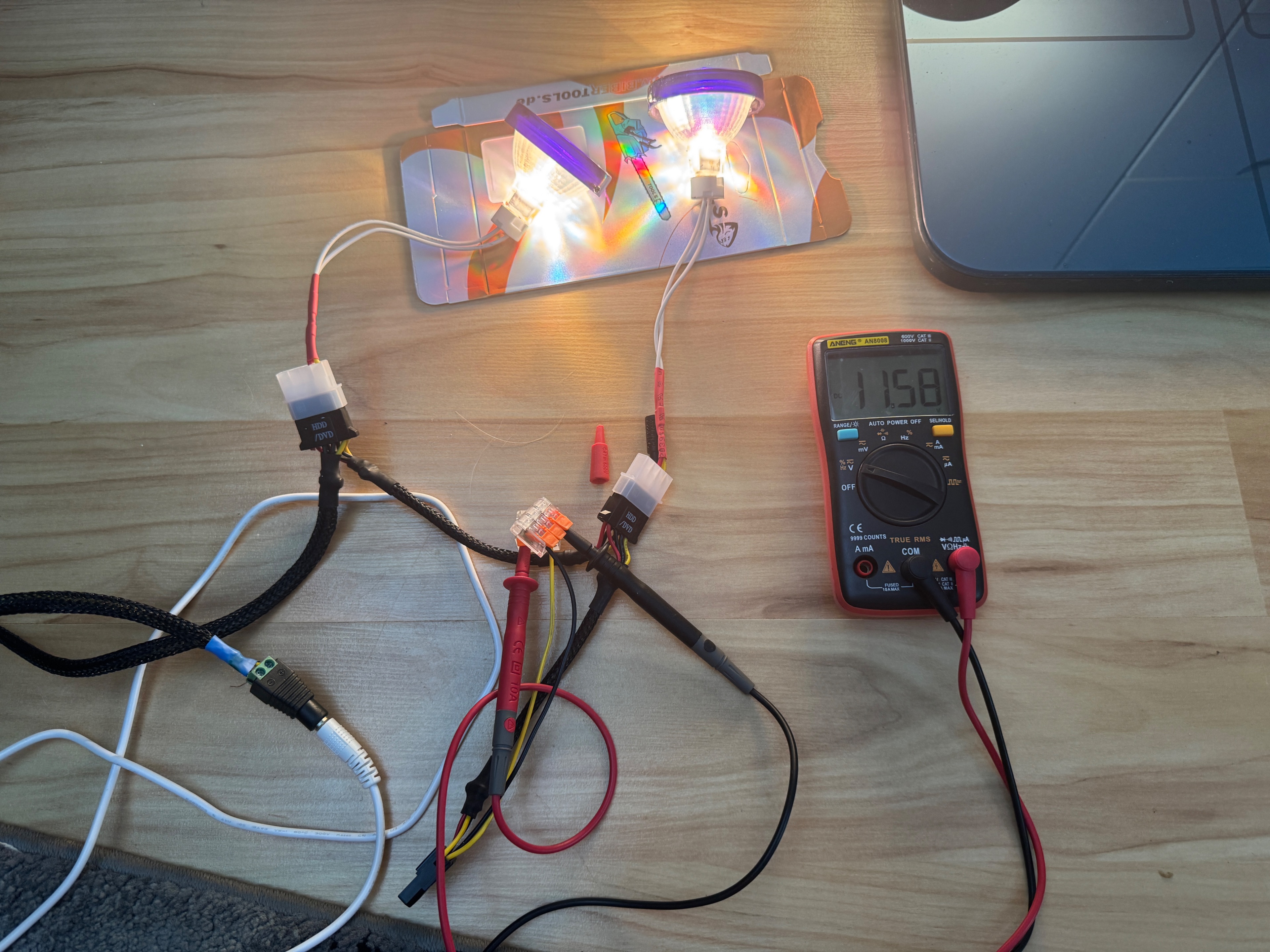

ich habe die leider ohne bekommen,
und ja hab mal einen kleinen test gebaut, mit 2x20w 12V Gleichstromlampen, die in reihe geschalten.
somit ist das netzteil ja quasi voll ausgelastet, also es leuchten beide ohne flackern oder so
also ohne last, 12,2v mit 20w 11,9v und mit 40w 11,6V ziemlich astabil also schwankt kaum

"mit 2x20w 12V Gleichstromlampen, die in reihe geschalten.
somit ist das netzteil ja quasi voll ausgelastet"
Oha, eine 24V Lampe hattest Du nicht. Oder meintest Du parallel geschaltet?
Dir ist klar das Glühlampen im Einschalt-Moment das 10fache an Strom ziehen?
Damit hast Du dann bewiesen, das das Netzteil selbst Peaks beim Strom verkraftet.
Aber lass bitte die Baselteleien, da Du keinerlei Kenntnisse in diesem Bereich hast.
