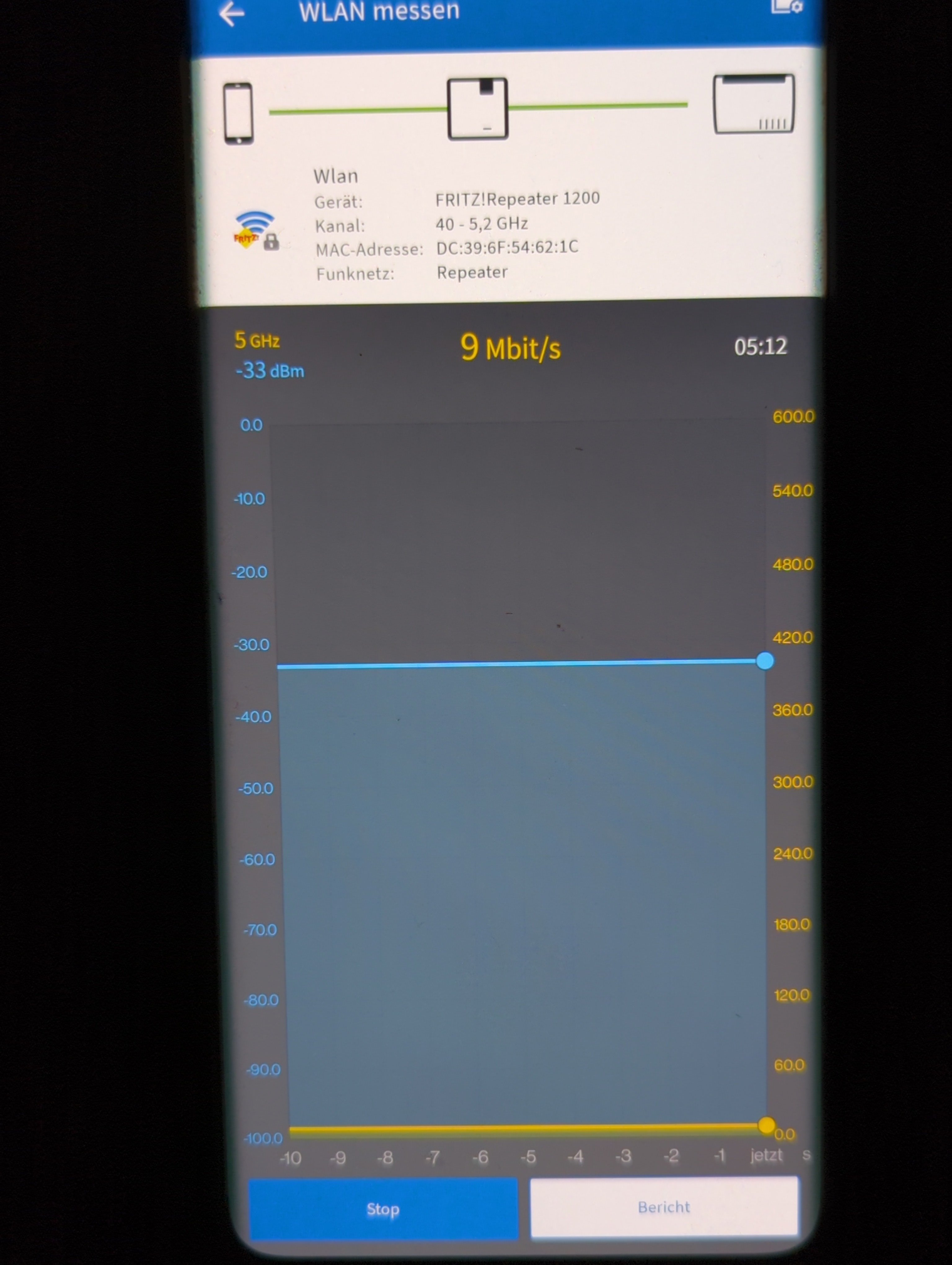

Mit meinem Google Pixel 6 Pro kann ich jetzt mal wieder gar keine Verbindung mehr herstellen. Mit meinem etwas älteren One Plus habe ich es auf Anhieb geschafft. Die FRITZ Wlan App zeigt folgendes an (sorry musste es ab Fotografieren. War zu faul mir das Bild über bluetooth zu schicken)
Edit: der Daten Durchsatz schwankt dabei hat aber meistens 9 MBit und maximal gans kurz 190 MBit

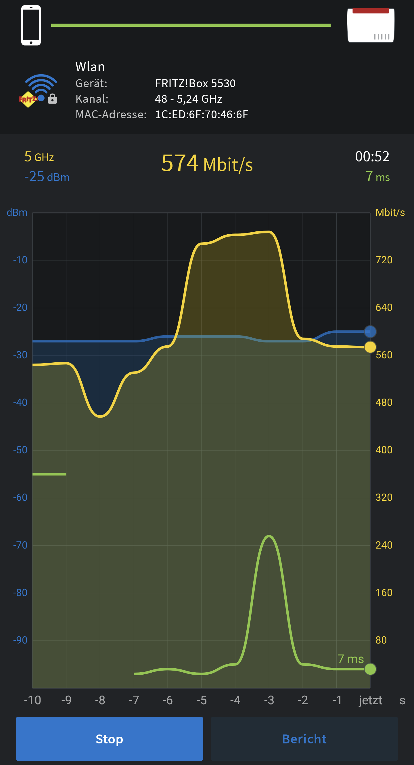

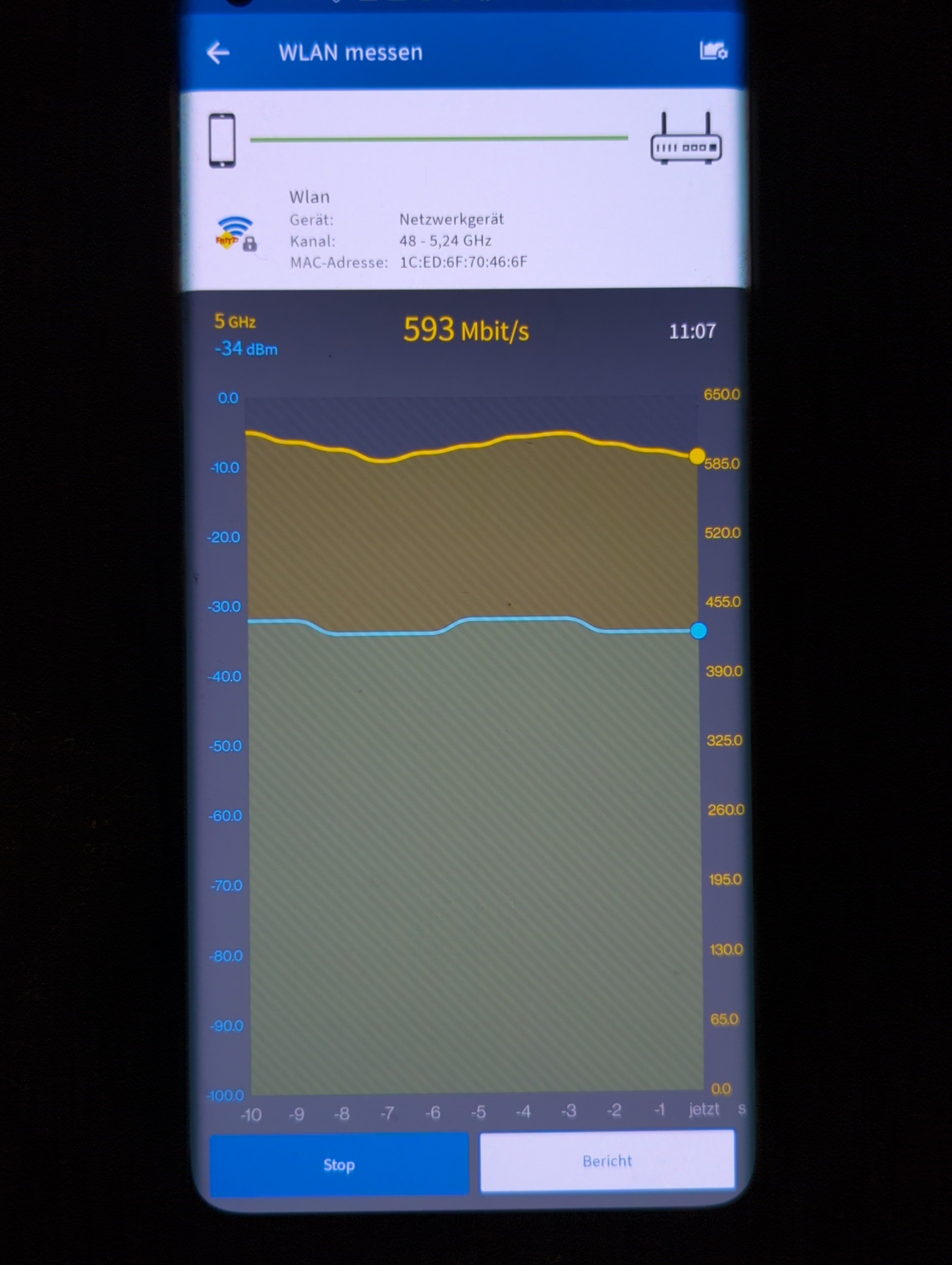

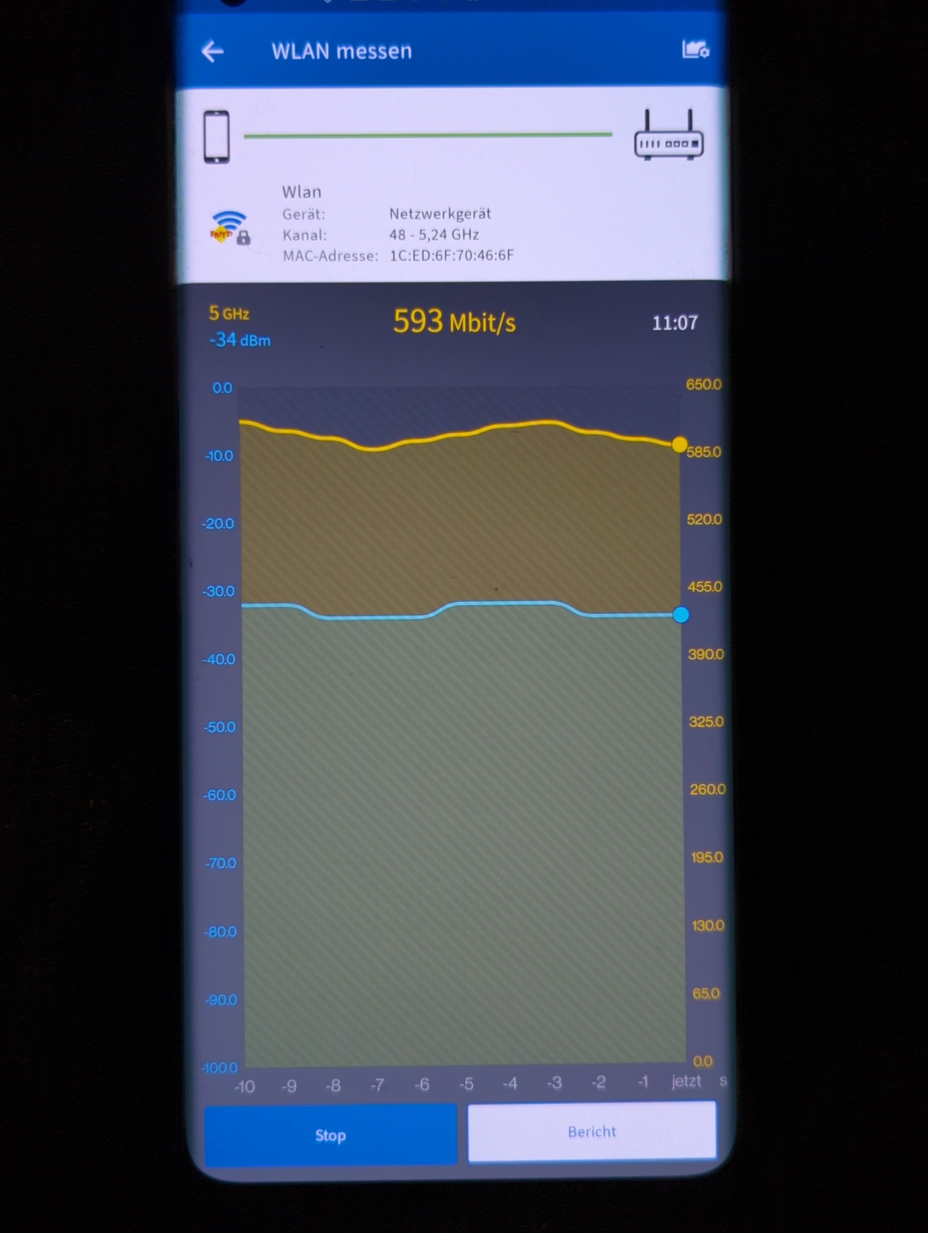

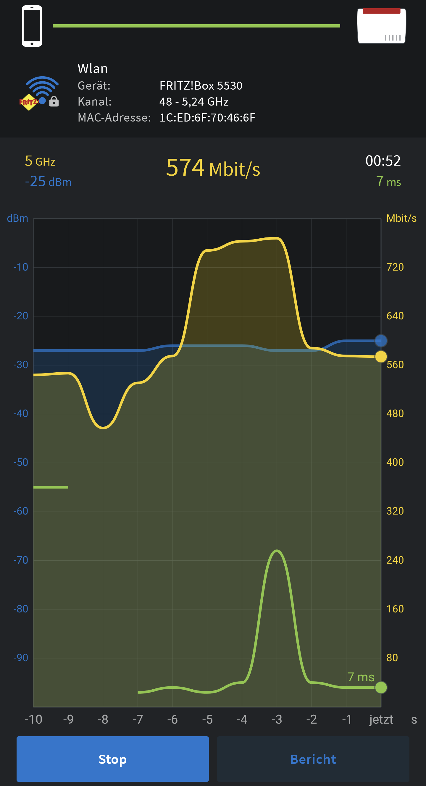

Uff. Und direkt am Router, mit abgezogenem 1200er kommen wieviel MBit?
Den 1200er mit dem vom Nachbarn tauschen? Vielleicht ist deiner schlicht kaputt.
Das 2,4GHz Netz funktioniert ohne Probleme.
Es ist wirklich nur das 5GHz Netz.
Am Router schafft das one plus ca 600mbit/s
Hier das Google Pixel noch einmal am Router
Scheint dann wohl leider der Repeater zu sein der die Hufe hoch reißt.

Mit -33 dBm im 5 GHz 9 Mbit/s, da stimmt irgendwas gewaltig nicht.
Haben andere Handys an dem Repeater im 5GHz die gleichen Symptome?
Kannst du den mal auf Kanal 36 stellen und dann noch mal testen?

Ja andere Geräte haben mit dem Repeater die gleichen Probleme.
Ich stelle den Kanal schnell um und teste noch einmal.
Leider auch auf Kanal 36 maximal 16Mbit/s
