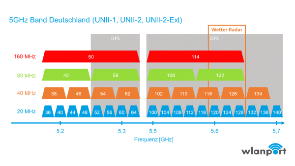

Bezüglich Kanäle, es werden sowieso immer mehrere Kanäle belegt wegen mehrere Antennen und kanalbandbreite, wenn du auf sicher Radar/Lizenz frei möchtest würde sich das anbieten wenn du es mit Kanal 36 versuchst.
Ist der fire TV Stick tatsächlich so alt, denn alle neueren Modelle können auch DFS Kanäle!?
Lass doch erstrmal Mesh Automatik laufen und solltest du dann Probleme haben, kannst du immer noch manuell deine IDs und Kanäle wählen. Allerdings geht dann Mesh nicht.
Auf Automatik würde die Fritzbox aber wahrscheinlich Kanal 100 aufwärts wählen, um eine bessere Reichweite zu bekommen, sehr alte Fire Geräte, also auch inklusive Tablets würden dann kein 5GHz mehr haben. 😉

Nein. die FTVS können alle Kanäle im 5 GHz Band, nur die ganz alten Geräte aus dem letzten Jahrzehnt hatten eine Beschränkung auf die unteren Kanäle im 5 GHz Band.
Wo hat man das eigentlich her das die FTVS nur bestimmte Kanäle können sollen?
Habe das bisher immer nur in den (Fach)gruppen auf den sozialen Medien gelesen. Aber da ist es auch leider oft so das von 1000 Mitgliedern 5 eine Ahnung haben und der Rest plappert das nach was man irgendwo mal aufgeschnappt hat und verbreitet das dann ohne eigentliche Kenntnis der Materie weiter.
Bei den alten fire Sticks und Tablets hat Amazon darauf verzichtet dfs-lizenzen einzukaufen, und deswegen waren die auf Kanal 36 bis 48 beschränkt.
Die Sticks sind aber uralt welche das nicht konnten, weiß gar nicht mehr welche das waren da ich diese hier wegen der Performance regelmäßig Update und auch schon lange verkabelt habe, aber zumindest das 2017 Fire HD 10 welches hier noch in der Schublade liegt kann es zB nicht, wahrscheinlich sind alle Sticks aus ähnlichen Zeitraum davon betroffen.
Grafik welche die DFS freien Kanäle anzeigt:
https://wlanport.de/information/wlanwiki/5ghz-kanaele-fuer-wlan-in-deutschland
