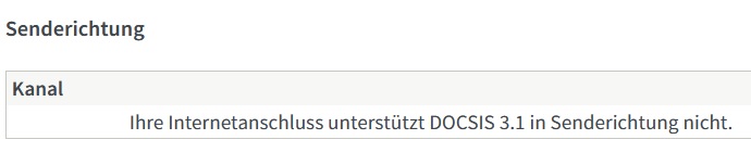

Kann mir DOCSIS 3.1 auch Abhilfe schaffen, wenn ich zurzeit Probleme mit einem kleinen Rückwegstörer habe?

@Nikesen Kommt drauf an woher der Rückwegstörer kommt. Teilweise wird dieser durch LTE EInstrahlung auf den Frequenzen ab 794 Mhz verursacht und Docsis 3.1 arbeitet auf anderen Frequenzen. Generell kann das aber natürlich keinen ordnungsgemäß eingemessenen Anschluss ersetzen.
Edit: Das war Unsinn von mir. Die Frequenzen ab 794 Mhz sind Downstream... VF nutzt momentan auch gar keinen Upstream mit 3.1
Nein. Mir ist aktuell kein Provider in Deutschland bekannt, der DOCSIS 3.1 im Upstream einsetzt.
Sind die mit 1 Gbit/s von Vodafone und Pyur nicht DOCSIS 3.1 im Upstream mit 50Mbit/s?
