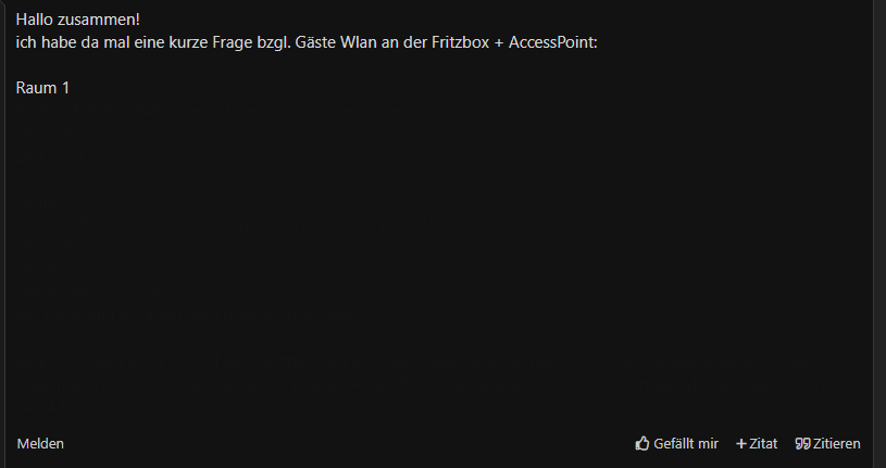

Hallo zusammen!
ich habe da mal eine kurze Frage bzgl. Gäste Wlan an der Fritzbox + AccessPoint:
Raum 1

Tolle Sache, Du hast die Schrift schwarz editiert. Dann scheint es nicht so wichtig zu sein.
Reaktionen: up.whatever und Engaged
--//-- schrieb:
Das hilft dem TS natürlich jetzt extrem.
Du hast damit doch anfangen. Wenn du den Text vom TE lesen willst, dann markiere den schwarzen Text doch einfach. Man, ist dir Schriftfarbe, die die gleiche Farbe hat wie der Hintergrund denn völlig neu? Damit haben wir schon in der Grundschule immer getrollt...
