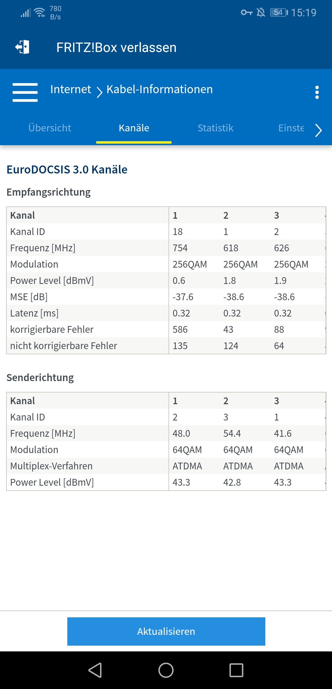

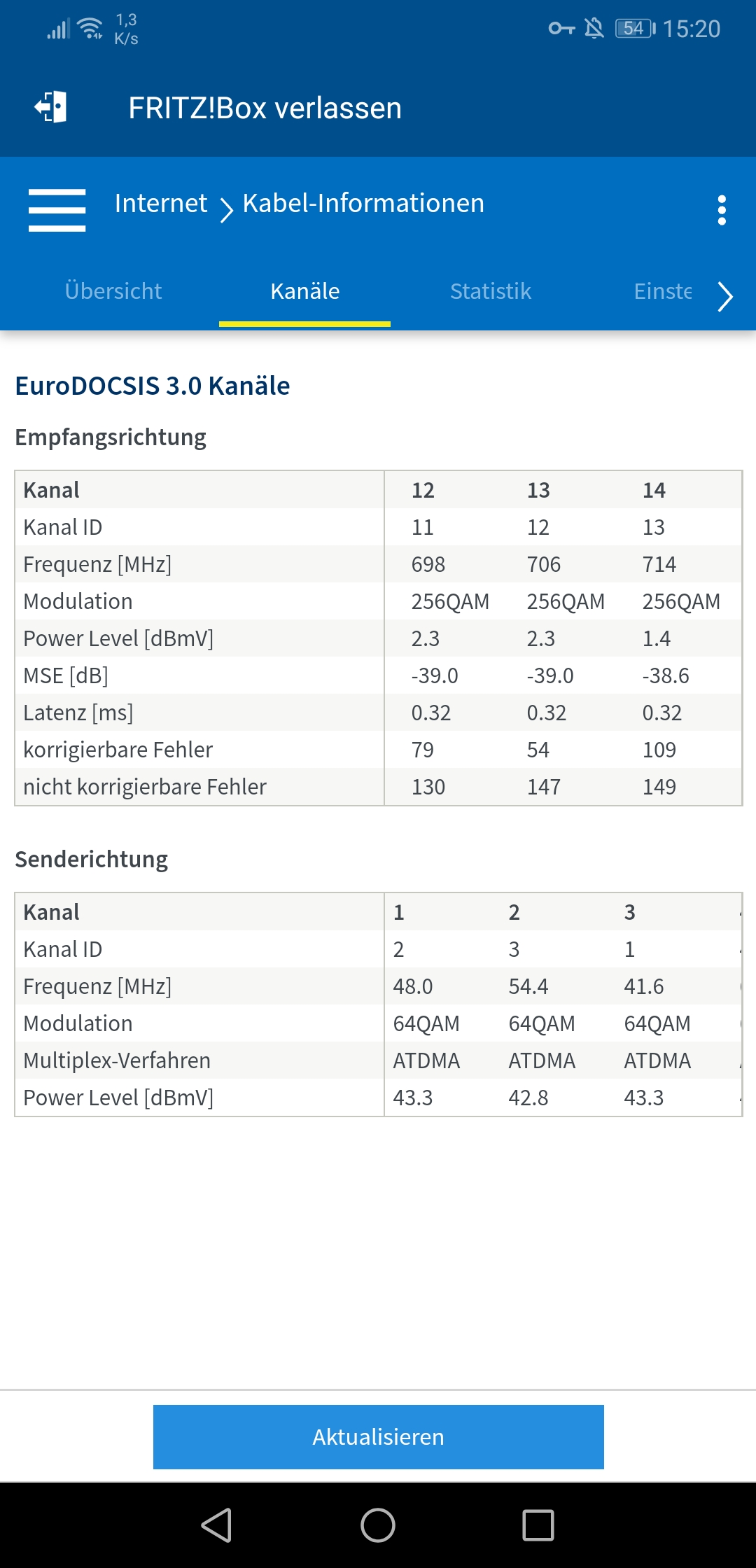

Hallo hab ne FritzBox 6490Cable mit OS 07.10 (aktuelle Version)
Hab bei mir in der App (MyFritz!) unter Internet -> Kabelinformationen -> Kanäle geschaut und die MSE Werte sind alle im - Bereich (-37.6 usw.) Hab auch extrem Internet Probleme (Verbindung zum Internet nur über VPN möglich)
Was kann ich denn gegen diese negativen MSE Werte machen (hab das Gefühl das die Internet Probleme davon kommen)

Werte zwischen -34 und -40 sind normal.
Bei dir sieht alles gut aus, nur wenig Fehler auf den einzelnen Kanälen.
Und wenn du schreibst, dass über VPN alles geht, dann muss die Leitung ja in Ordnung sein, sonst ginge auch VPN nicht.
Was für Probleme mit dem Internet hast du denn? Auf allen Geräten in deinem Netzwerk oder nur auf einem?

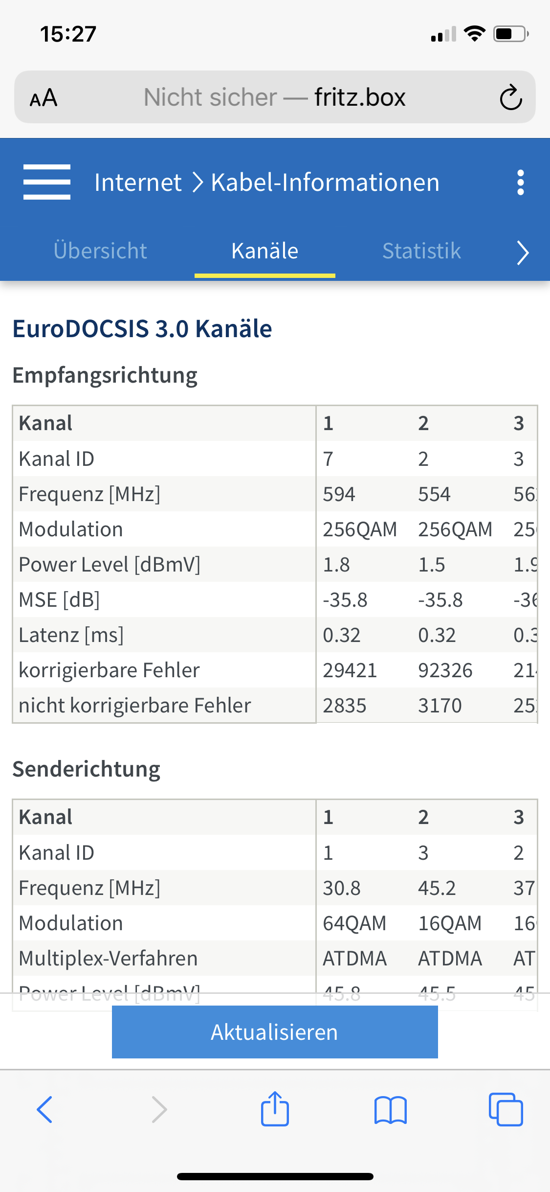

Deine Werte sind normal. Ich hab schlechtere Werte und keine Probleme mit dem Internet. DDDF165F-C09C-4C83-A58C-2F4D6DF9402B.png

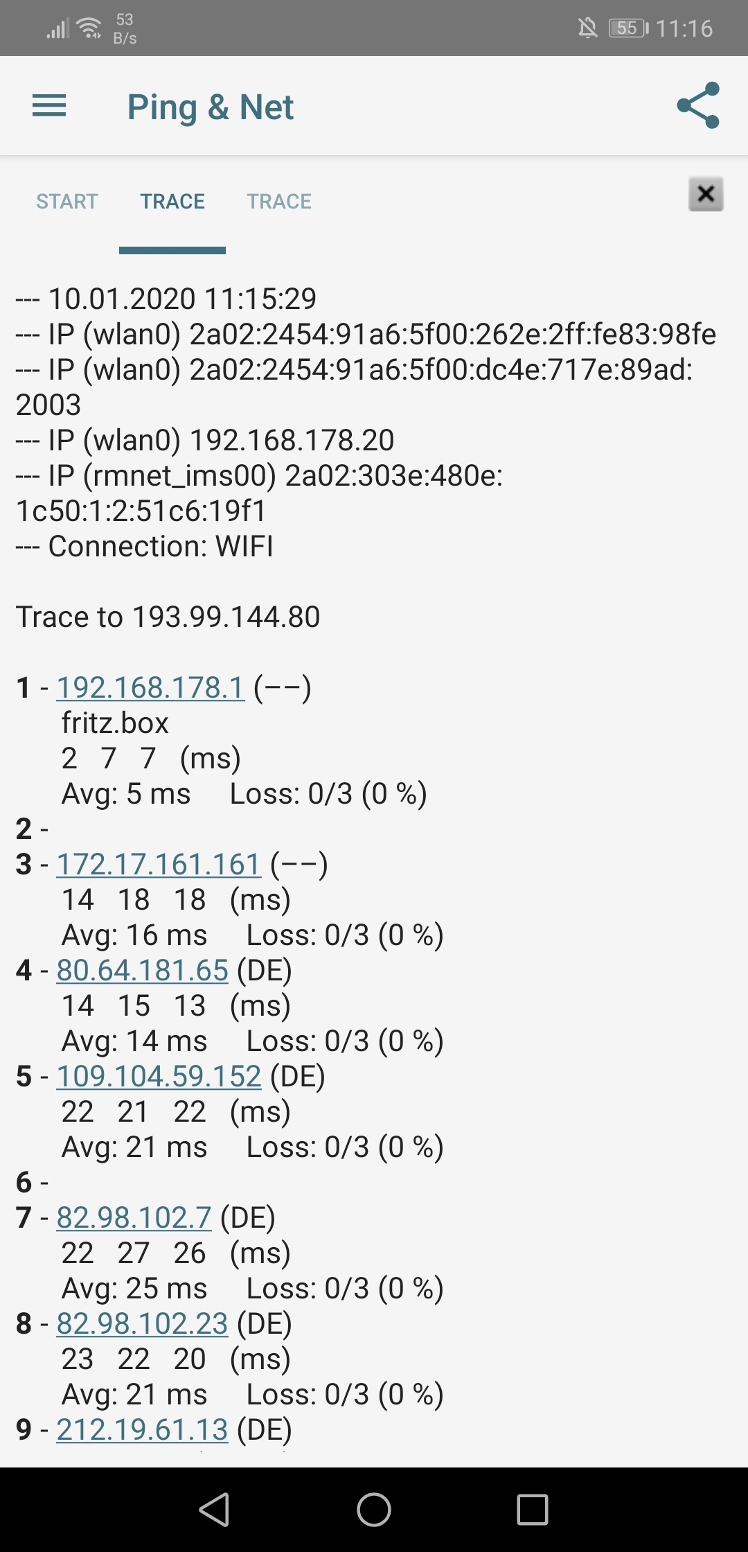

mach mal eine doxbox auf und gibt dort tracert heise.de ein.
Wenn das nicht klappt dann tracert 193.99.144.80
Vorzugsweise ladest du uns dann Screenshots von beidem hoch.
Wenn du keinen PC hast kannst du dafür diese App nutzen: https://play.google.com/store/apps/details?id=com.ulfdittmer.android.ping&hl=de mit der Funktion traceroute
Wenn du nur iOS Geräte hast bin ich raus.

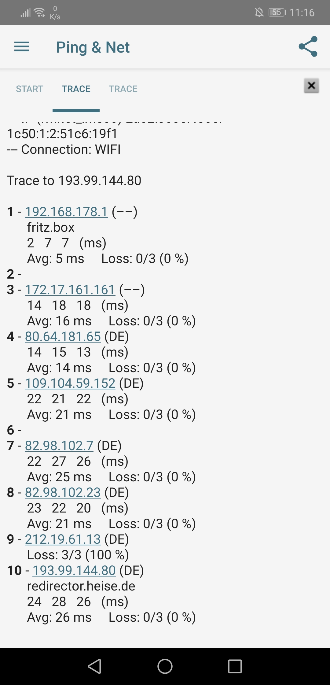

Hab nur Android Geräte.
Hier sind die Screenshots
h00bi schrieb:
Sieht einwandfrei aus. Die Verbindung zum heise Server funktioniert einwandfrei.

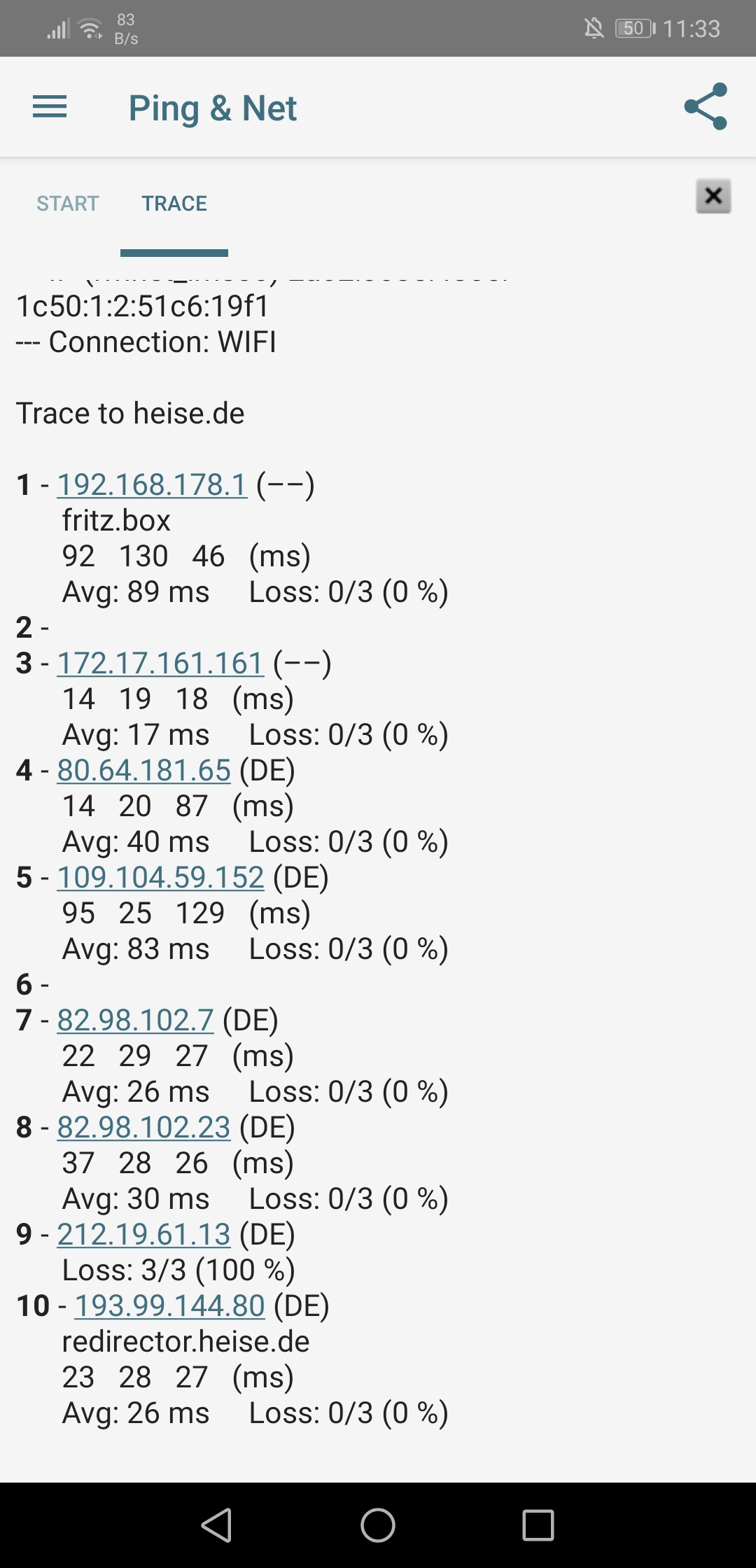

funktioniert es auch mit heise.de statt der IP Adresse?
Falls nicht hast du ein DNS Problem.
Hier der Screenshot von der Prüfung mit heise.de
