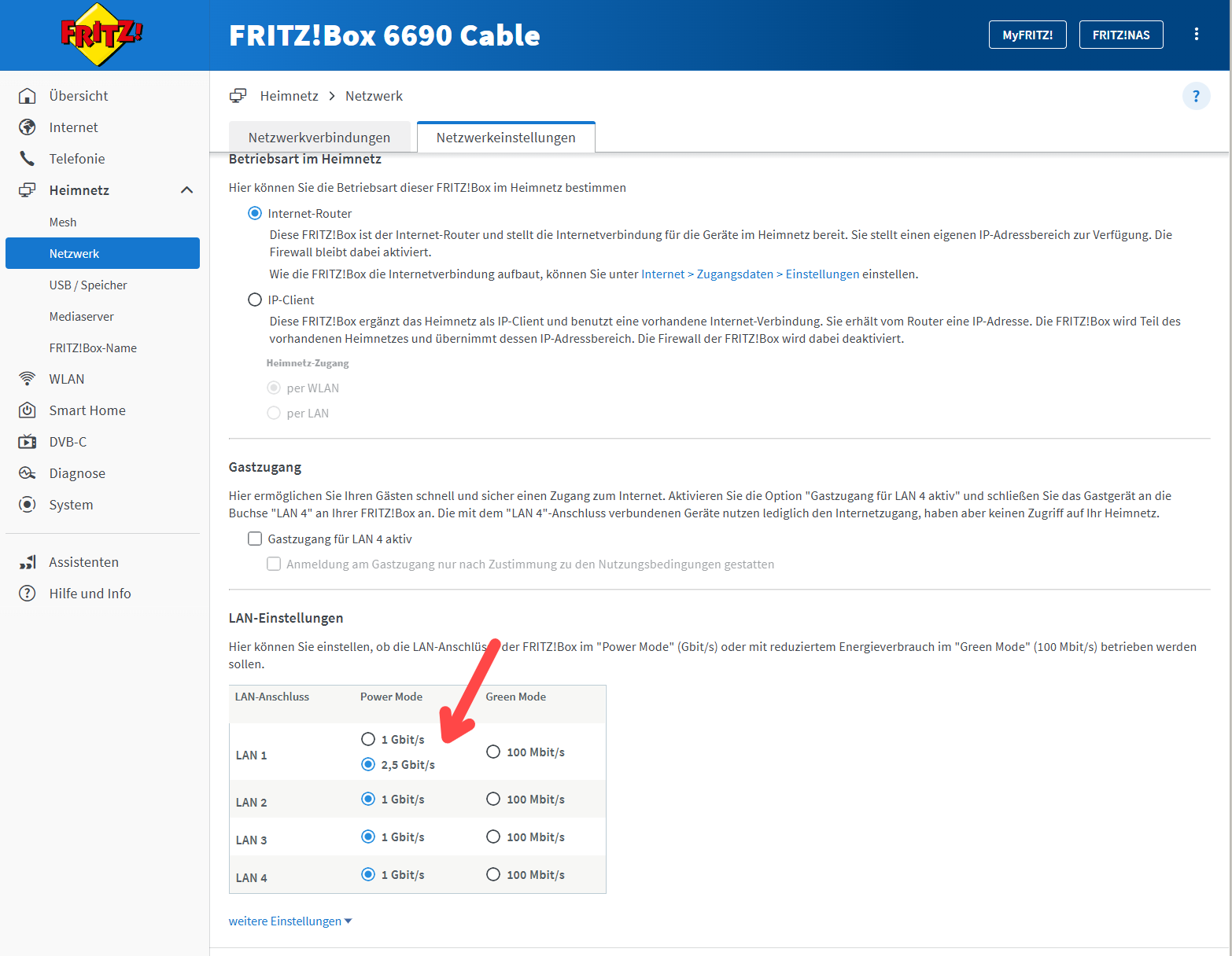

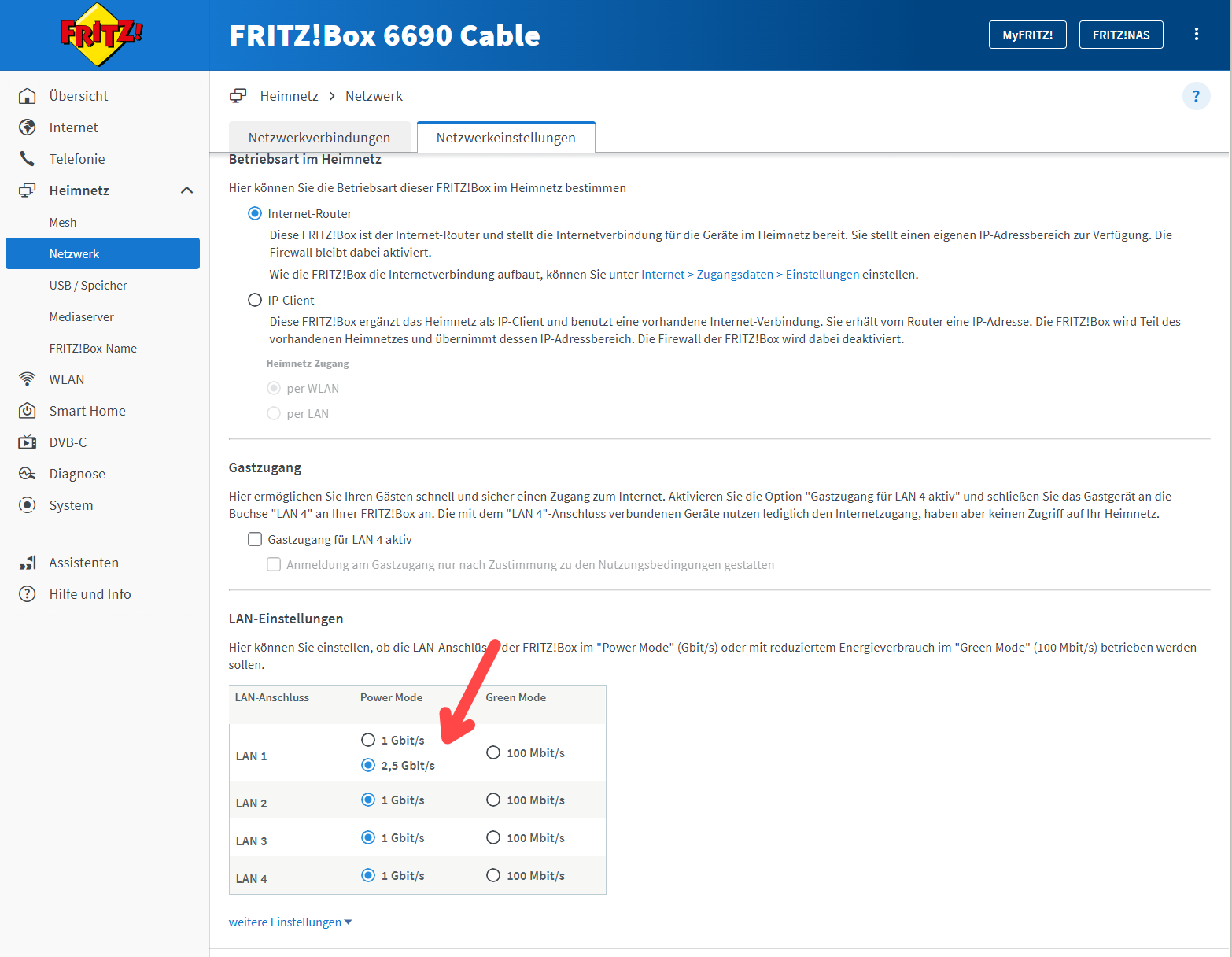

Lan1 lässt sich an der 6690 von 2,5 GBits auf 1 GBits umstellen. Vielleicht mal damit austesten.
Ansonsten würde ich Lan 1 mit einem neuen Kabel und einem Laptop auf Funktion testen. Wie bereits geschrieben lässt sich dort die Bandbreite im Netzwerk ändern und somit wäre ein Defekt der Fritzbox nicht ausgeschlossen.

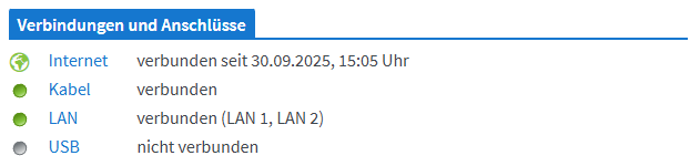

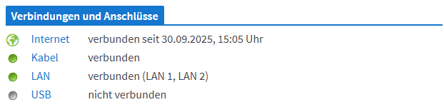

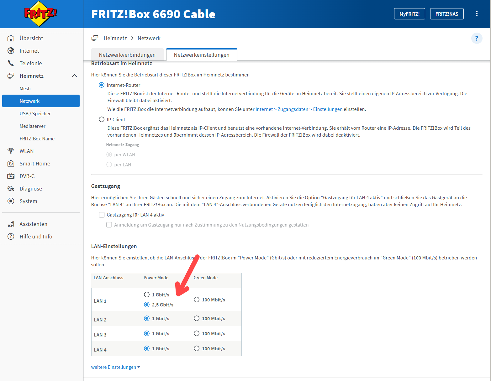

Da stimmt was nicht, bei mir sieht es so aus:
In der Übersicht werden mir nur Lan 1 und 2 angezeigt, weil das die einzigen Ports sind, die bei mir angeschlossen sind.

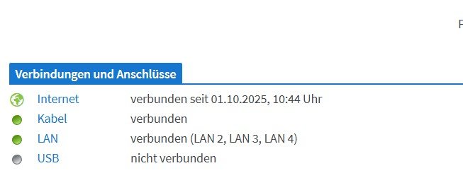

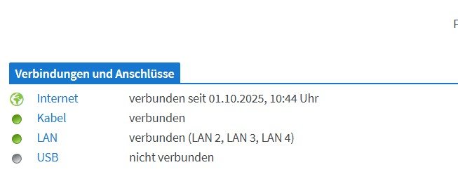

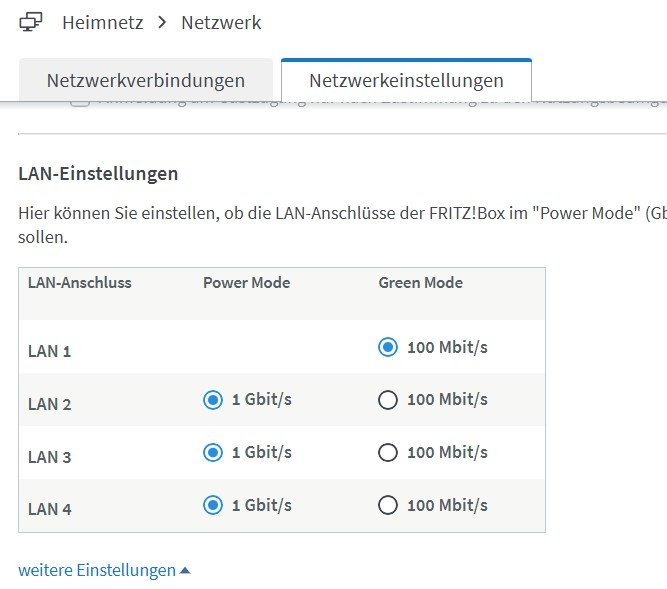

ich habe jetzt das Notebook direkt an LAN 1 gehängt- kein Internet und es wird auch nicht angezeigt. Auch habe ich die Anzeige die Du hast (Wahl zwischen 1 und 2,5) nicht. Die Box ist gerade mal ein Jahr oder so..LiniXXus schrieb:Da stimmt was nicht, bei mir sieht es so aus:

Mir kommt es so vor, dass dein Lan 1 komplett ausgefallen ist. Mit neu starten oder mit dem Flashen des OS kannst du es versuchen, es wieder hinzubekommen. Vorausgesetzt, es ist ein Softwarefehler. Mit einem Hardwarefehler wirst du dich an den Hersteller wenden müssen.
