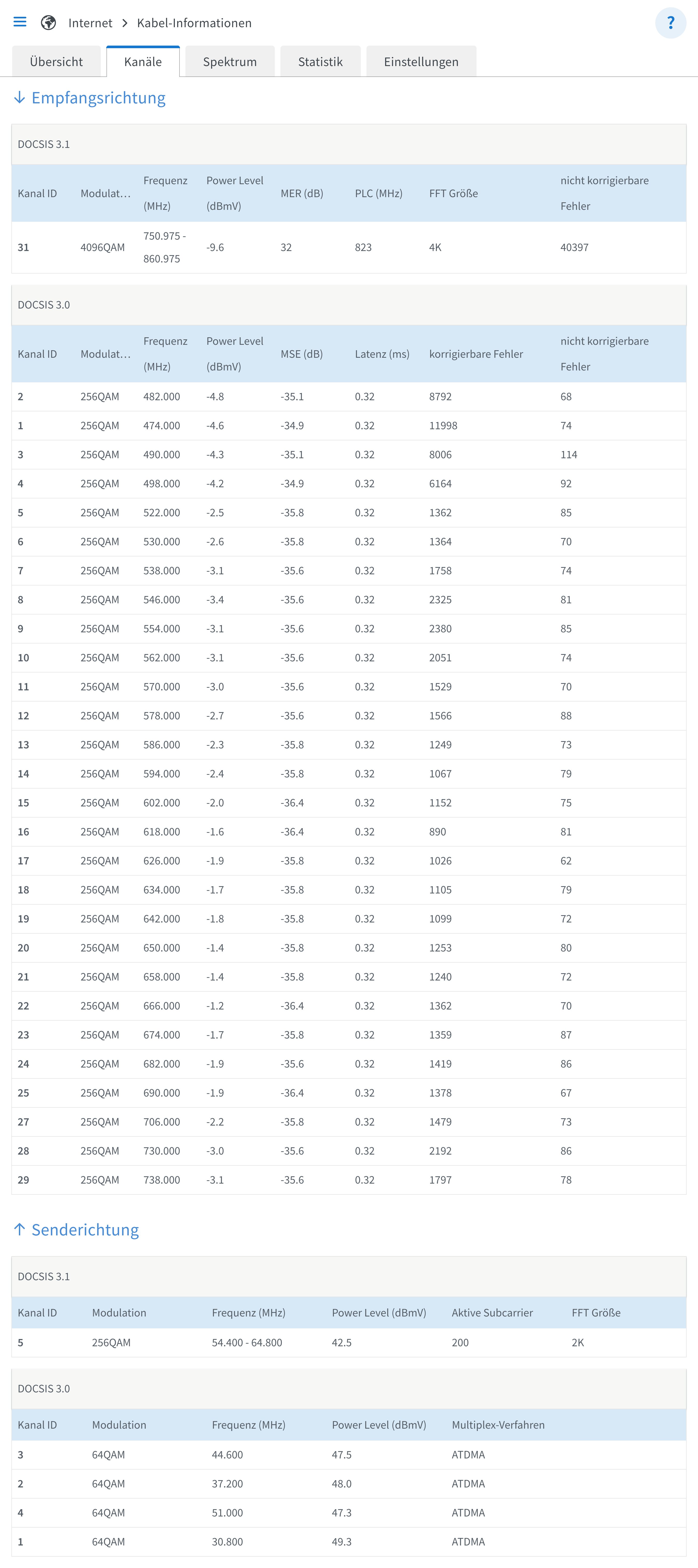

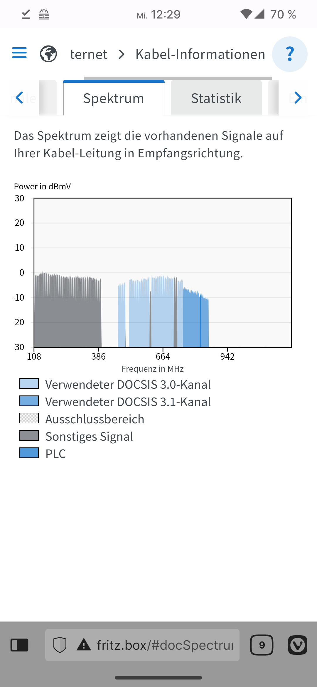

seit rund drei Wochen bin ich im Besitz der 6690 und der Router lief bis Samstag sehr gut.
Seit Sonntag habe ich aber große Probleme mit dem Upload.
Dieser steigt erst auf 50 Mbit (Maximum) und fällt dann rapide auf 30-35 Mbit. Hin und wieder sogar auf 20 aber auch mal nur auf 40.
Ich habe den Router schon mehrmals zurückgesetzt, unterschiedliche WLAN-Kanäle und LAN-Kabel getestet, Power-Mode bzgl. LAN-Anschlüsse geprüft und heute auch bei Vodafone angerufen.
Der Anschluss sei in Ordnung und ich hatte auch zuvor acht Jahre nie Probleme mit dem Upload.
Die Geschwindigkeit vom Download dagegen kommt vollständig an.
Was könnte die Ursache sein?
Anbei noch ein Foto meiner Leitungswerte.

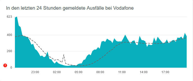

Schau mal bei "Allestörungen" und lies mal ein paar Kommentare dort:
Das sind mal gemeldete Ausfälle der letzten 24 Stunden,
gut möglich spielen hier auch die Unwetter von gestern mit.
Irgendwo in Deutschland gibt es lokal immer eine Störung. Da melden sich auch viele Laien wo einfach nur im 2,4 GHz gesurft wird und sich dann beschweren weil nicht die volle Bandbreite nicht ankommt.
Das ist nur für wirklich große Störungen (also z.B. einen generellen Ausfall eines großen Gebietes) aussagekräftig.
Reaktionen: CB_usr90
Da hab ich aber schon durchaus andere Erfahrung damit gemacht
und womöglich befindet sich der TE ja in so einem Bereich.

@CB_usr90
ggf hast du auch bei dir einen Rückkanal Störer, der nicht immer aktiv ist, das diese Diagnosen sind immer dann extrem schwer
Vielen Dank für die schnellen Antworten,
Habe gerade mehrere Tests gemacht und jetzt schwankt es auf einmal nur noch zwischen 45 und 49.
War wohl nur ne kleine Störung.
Ich warte jetzt erstmal ein paar Tage ab und beobachte. Melde mich dann wieder wenn es Neuigkeiten gibt.
