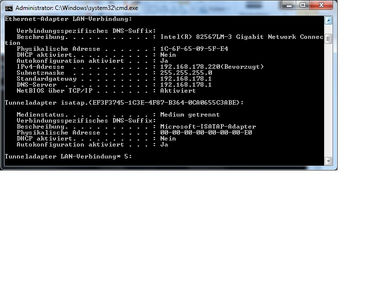

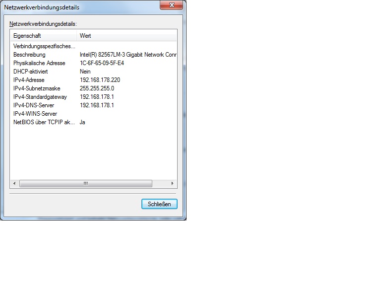

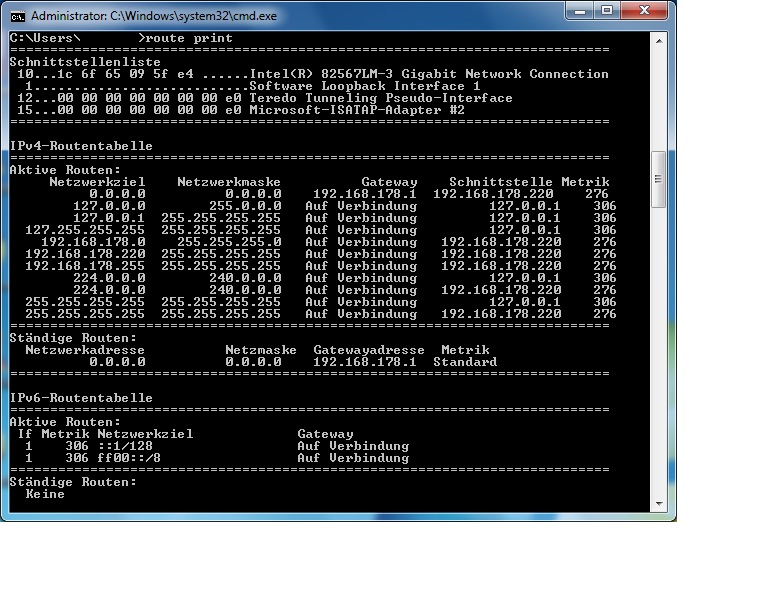

Dennoch im Anhang ein paar Bilder zu Ipconfig/Route.

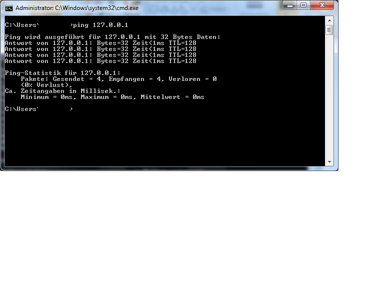

Ping auf Loopback ist ok. Karte funktioniert.

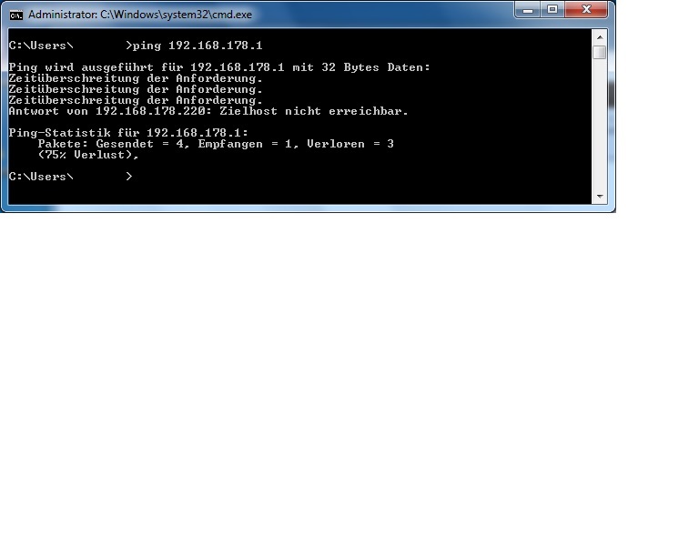

Ping auf 192.168.178.1 ohne Ergebnis. Pakete werden gesendet, aber keine empfangen. Die grüne LED auf der Rückseite der NIC blinkt rhythmisch, die orangene bleibt aus.

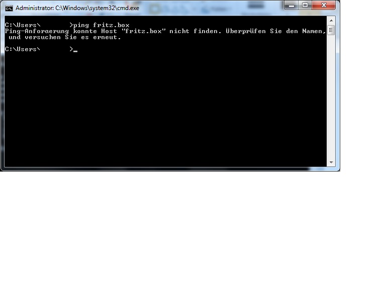

Ping auf fritz.box geht ohne DNS-Auflösung nicht.

Hm.. Sieht in der Tat ok aus.. Merchwürdich..
