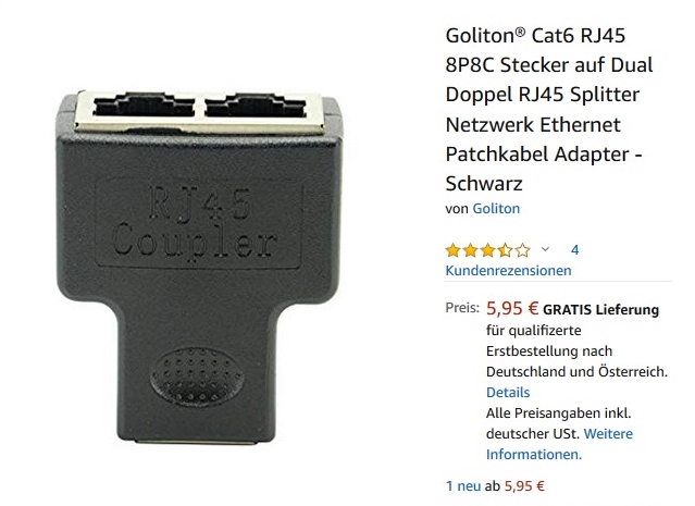

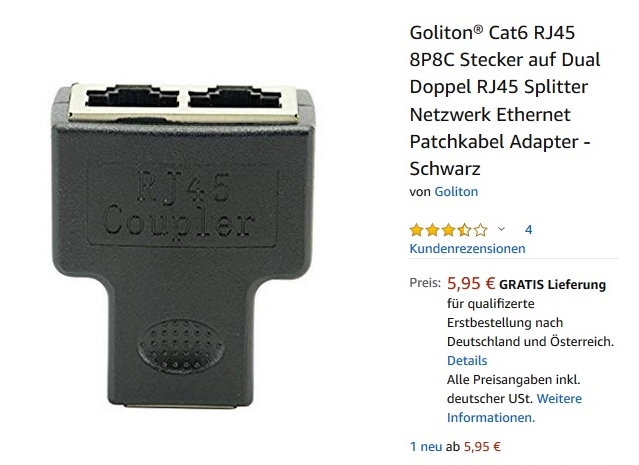

Hallo, wie ihr wisst vertreibt 1+1 seit einiger Zeit die Fritzbox 7412, genannt Modem. Jedoch mit deaktiviertem W-Lan.
Ich habe schon viel gelesen über dessen Aktivierung.
Würde es Sinn machen, der 7412 mittels dieses Verteilers meine jetzige 7312 zu verbinden? Siehe Anhang
Um auf diese weise wieder W-Lan zu haben?
Dank für alle Antworten Nosch
Sorry ich bin neu, und weiß noch nicht ob ich die richtige Kategorie gewählt habe. wenn nicht verschiebt mich bitte.

Warum kein einfaches Lankabel und damit beide verbinden? Und wenn Du zuwenige Anschlüsse hast, hole Dir für ca. 15€ einen TP-Link TL-SG1005D 5-Port Gigabit/Netzwerk Switch, bei Amazon gerade im Angebot.
Das Gerät was Du ausgesucht hast, kann keine 2 Geräte gleichzeitig betreiben.
Dieses Produkt unterstützt nicht zwei Geräte, die gleichzeitig mit dem Netzwerk verbunden sind. Es kann immer nur einer der beiden Ports mit dem Netzwerk verbunden sein. (Sie können das Netzwerk wechseln, indem Sie auf das getrennte Netzwerk im Gerät klicken.)
Ich würde die 7412 WLAN-fähig machen, dann sparst du dir Geräte.

Erst mal danke für die Antworten.
Aber würde es mit dem von mir genanntem Teil generell eventuell funzen?
Nosch
Nein. Um zwei Router zu verbinden brauchst du ein Netzwerkkabel. Es müssten den Routern Netzwerkkabel beigelegen haben.

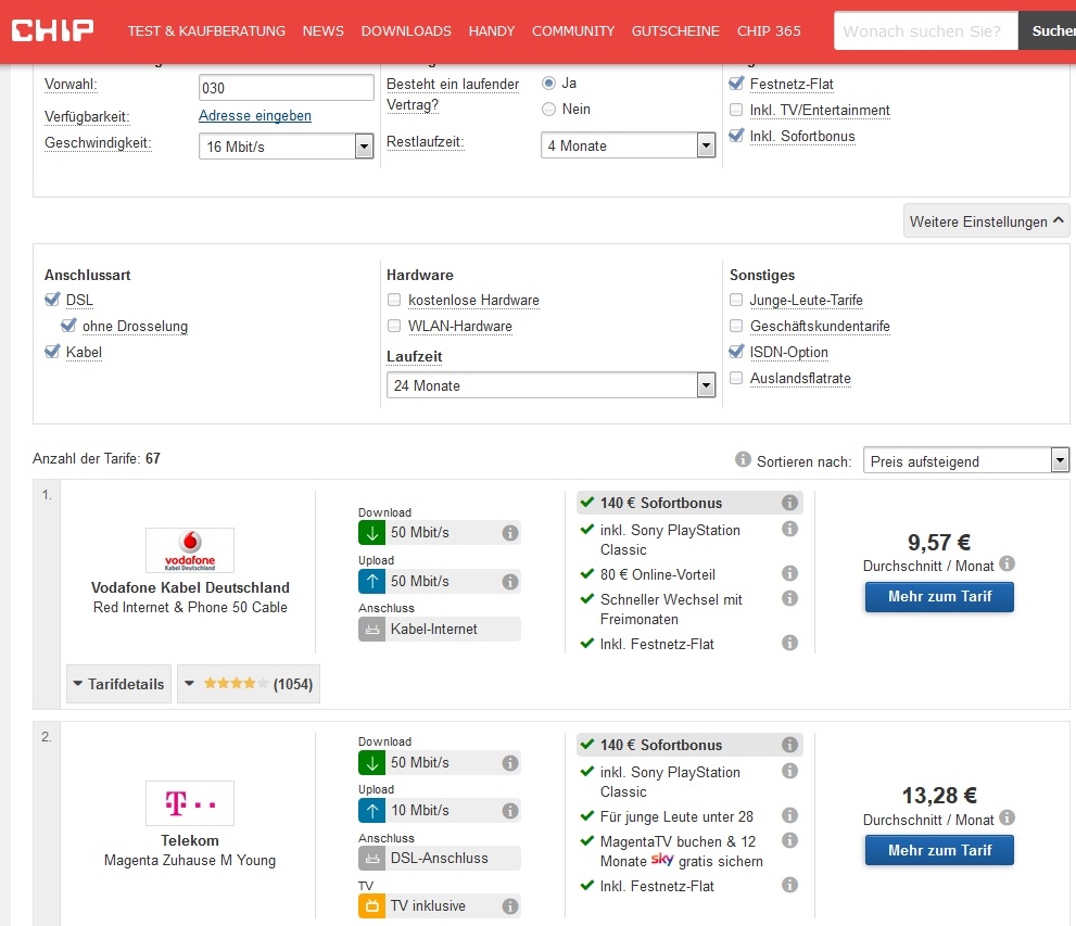

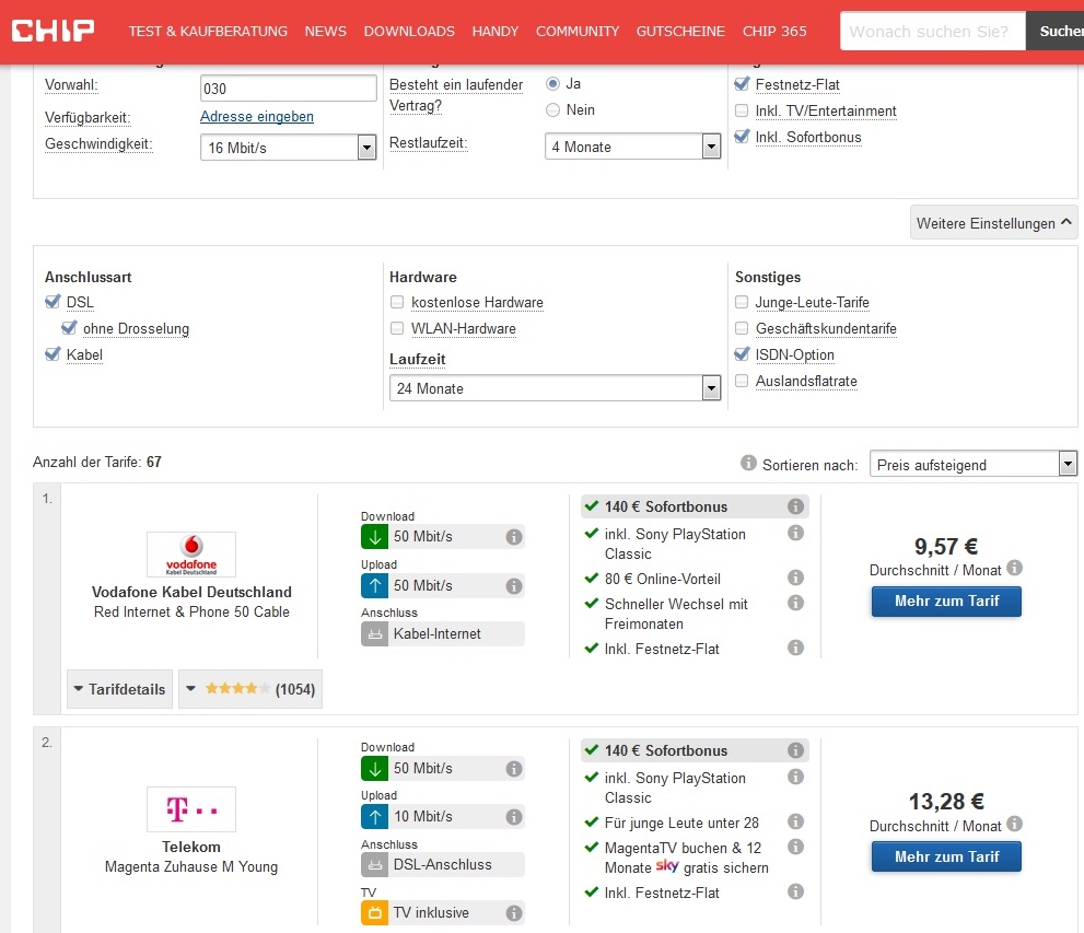

Hallo an alle, noch mal dank an euch. ich werde mich wohl von 1+1 verabschieden. Zu teuer. Und einfach zu frech was die sich einbilden. Sie waren mal günstig. Doch zZ liegen sie laut Verivox bei DSL16 auf Platz13 und bei DSL50 auf Platz 27. siehe Anhang
Was haltet ihr davon?

Zu deinen Tarifen: Das sind Blender. Der erste Tarif wird schöngerechnet, kostet aber "irgendwann" auch 30€/Monat. Beim zweiten Tarif wird genauso schöngerechnet, zusätzlich kann man den Vertrag nur als "Junger Mensch" abschließen. Letztendlich hege ich sogar gegenüber 1&1 Sympathie, nachdem sie sich gegen Drosselklauseln in ihren Verträgen entschieden haben. Die Telekom, O2 und Vodafone wollten drosseln, letzter Anbieter ist auch durch seine Überbuchung der Netze öfters aufgefallen.

Hallo Hayda, dank für deine ausführlichen Antwort. Demnach ist das Angebot von Verivox auch ein Fake. siehe weiter oben. Denn auf anderen Seiten ist keine Rede mehr von Upload 50MB.

50 Mbit Upload gibts im Kabel regelmäßig nicht bei den "kleinen" Tarifen.

Bei Vodafone sind die 50 Mbit/s Upload in allen Kabel-Tarifen ab 50 Mbit/s Download buchbar.
Über die normale Vodafone-Seite gibt's die 50 Mbit/s-Upload zur Zeit dauerhaft kostenlos: https://zuhauseplus.vodafone.de/internet-telefon/kabel/
In die von @Hayda Ministral verklinkte Kabel-Seite werden meiner Erfahrung nach nicht immer alle Aktionen eingepflegt.
