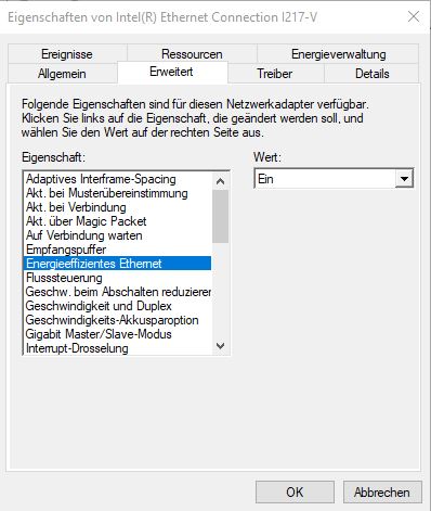

Schau mal in den Treibereinstellungen ob was mit Energieeffizientes Ethernet steht und schalt es mal ab.
Also nochmal danke für die ganzen Tipps. es hat sich rausgestellt, dass es offensichtlich am Kabel liegt, weil doch bei allen PCs nur 10Mbit ankommen, wobei das aber nur bei dem einen pc reale probleme verursachte (Loss).
